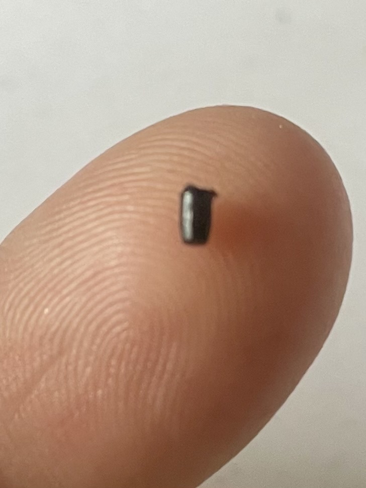

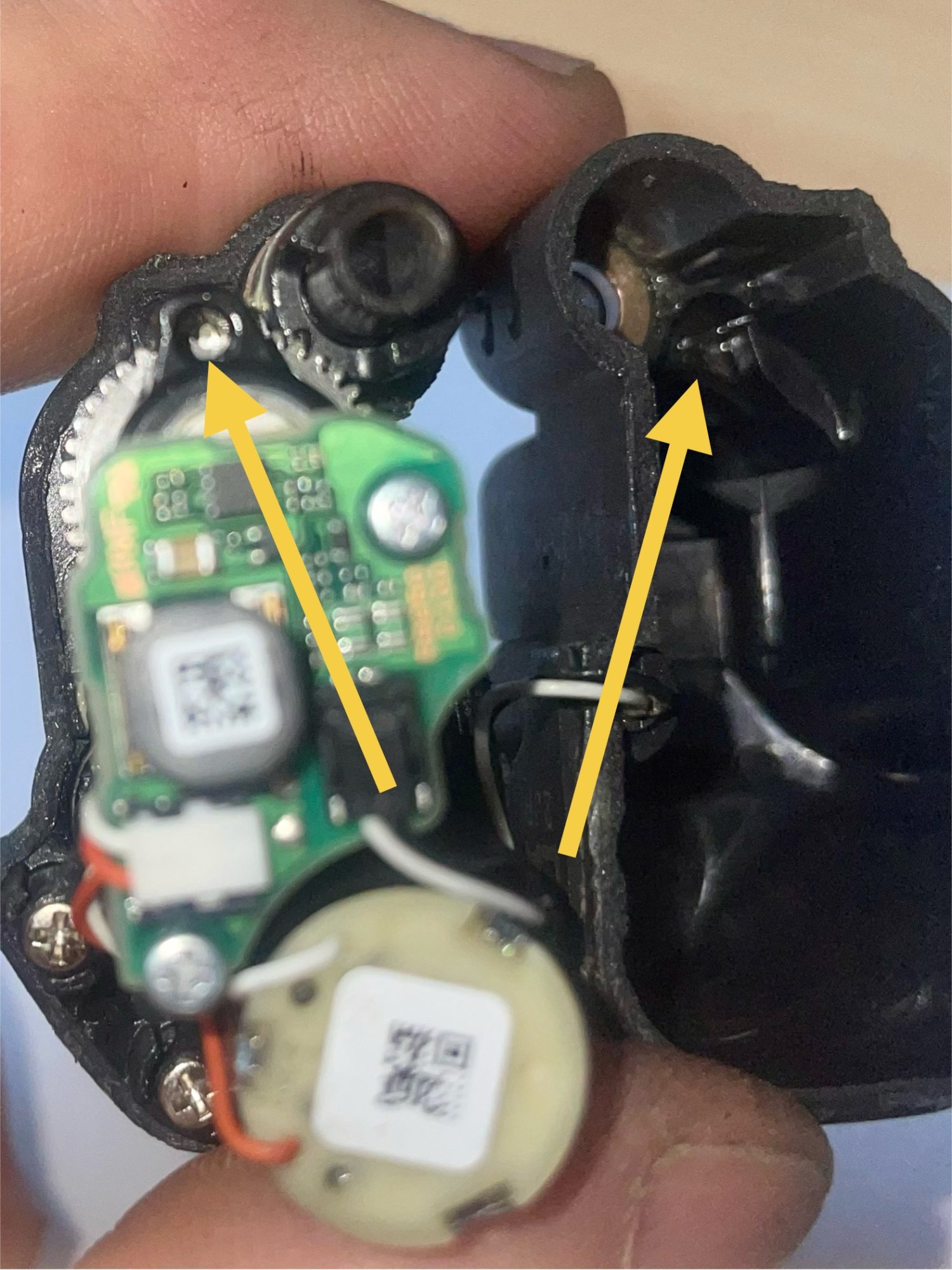

Hab meinen Umwerfer nach Anleitung im YouTube-Video auseinander genommen. Zahnräder sind OK. Aber dieser Pin kam mir beim Öffnen entgegen:
Der Pin gehört an die rechte Pfeilspitze und taucht in die Öffnung der linken Pfeilspitze ein. Lt. YouTube-Video soll das aber nicht ursächlich sein.

Eventuell könnte es sein, dass ohne den PIN der Kraftschluss zwischen den Zahnrädern fehlt. Wenn Du im geöffneten Zustand schaltest, geht es dann wieder ?

Im geöffneten Zustand: erst ging es kurz ganz normal, selbst die ratternden Geräusche waren weg, dann aber ging nichts mehr. Als ob irgendwas komplett blockiert. Wenn ich morgen Muße habe, nehme ich ihn nochmal ganz auseinander und teste mich dann durch.

Das dürfte eine Fügehilfe sein damit beide Gehäuseshälften richtig ineinander rutschen.🤔Dein Foto ist etwas schwierig eindeutig zu erkennen.
So was kann bei starken mechanischen Schocks abbrechen. Das ist doch komplett Kunststoff oder?
Das Verhalten deines Umwerfers hab ich bei einem 11 fach Umwerfer schon mal gesehen und durfte das Teil zerlegen. Da war das Zahnrad ,dass den Schneckenantrieb (?) bedient, Matsch.
