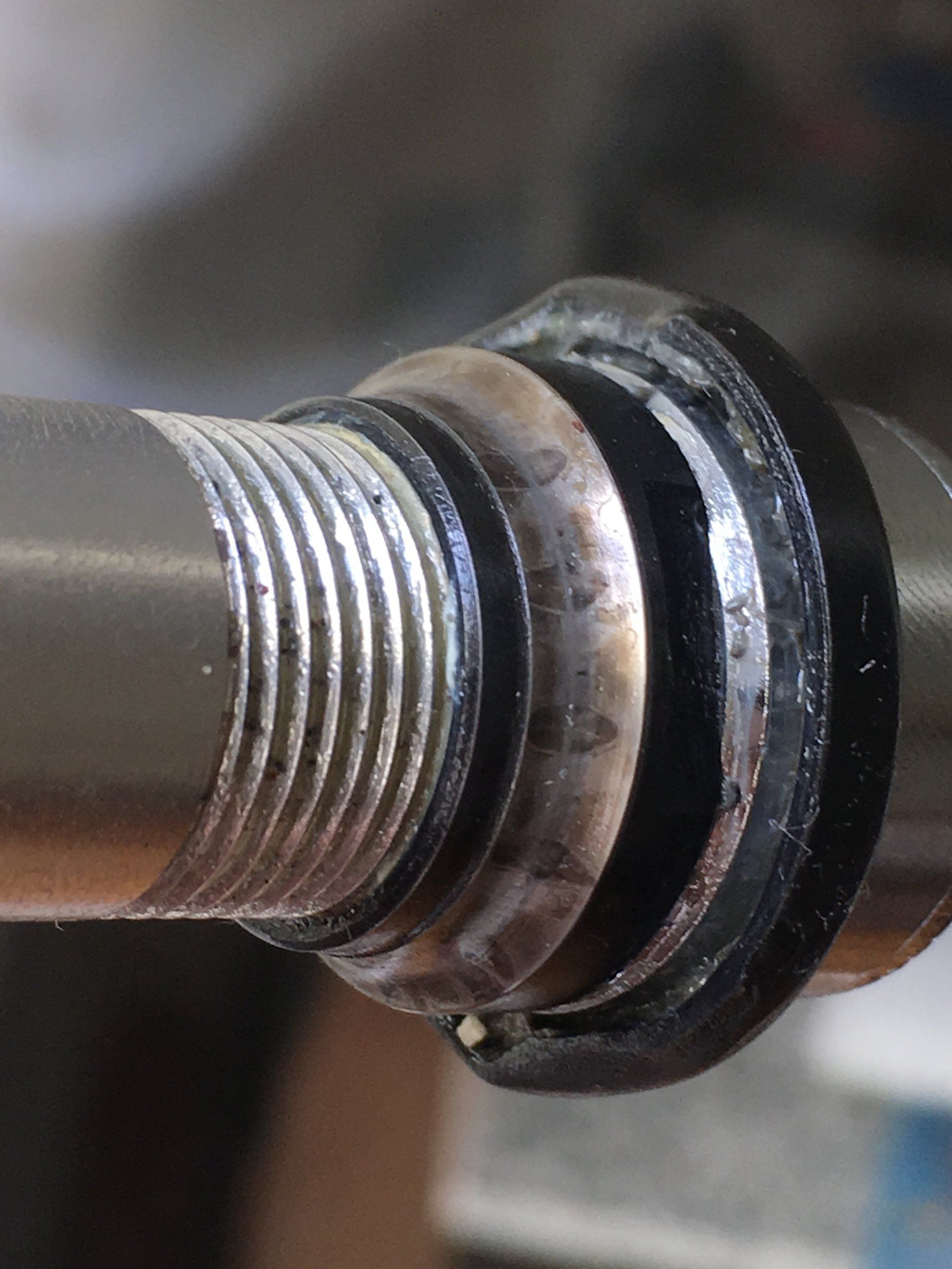

Beim überholen meines Laufradsatzes sind mir folgende Spuren an den Laufflächen / Konen aufgefallen.
Ein Konus hat kleine Ausbrüche (IMG_4099), den könnte ich für 30 Euro ersetzten.
Wie schätzt ihr die Spuren auf den anderen Läufflächen ein? Lohnt es sich noch, den Konus und die Kugeln zu ersetzten?
Vielen Dank!

Die sehen ziemlich runter aus. Und leider auch die Laufbahnen. Wenn Du Ersatz kriegen kannst und alles tauschen kannst, dann natürlich.
Wenn nicht, eher nicht.
Ich habe ein neuen Konus und Kugeln gefunden. Ich denke ich werde die tauschen und hoffe, dass die Laufbahnen es noch länger mitmachen.
