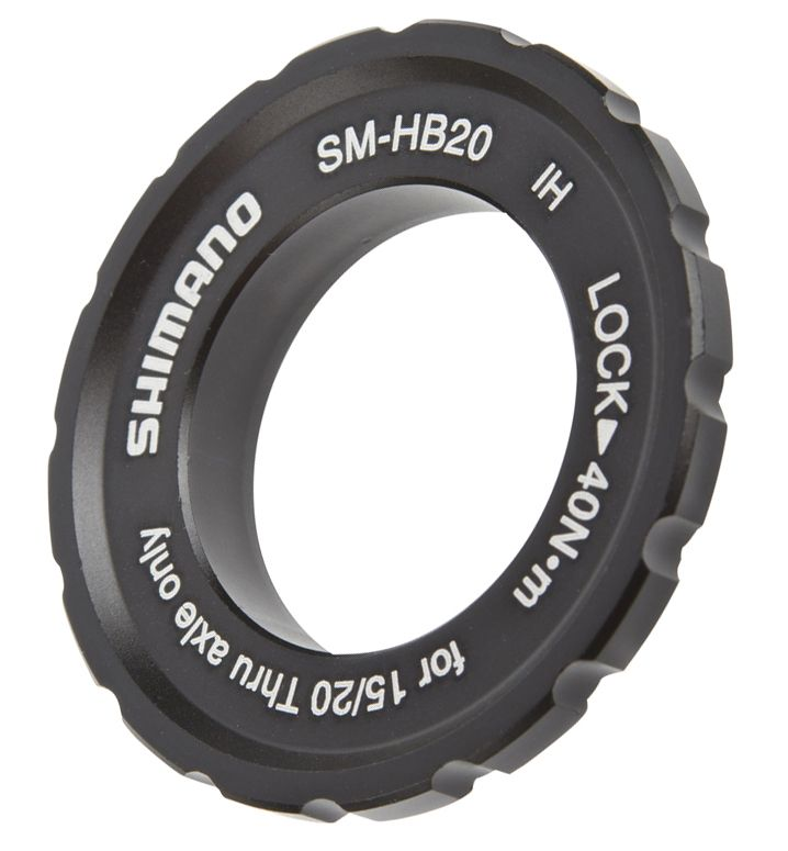

Verschlussring-Typ mit innenliegender oder außenliegender Werkzeughalterung?
Da gibt es nämlich zwei Typen!
In deinem Fall könnte der mit außenliegender Werkzeughalterung helfen.
das Vorderrad hat aber irgendwie eine komische Achse, sie ist etwas dicker, ich kann das Werkzeug nicht ganz einschieben
Ein bekanntes Problem, daher hat man oft auch Innenverzahnt und Außenverzahnt am Fahrrad im Mix. Wenn vorne Innenverzahnt nicht paßt, nimm einfach einen anderen Verschlußring, nämlich den Außenverzahnt.
ok dann werd ich wohl wechseln müssen, hab innenverzahnt.. hinten gehts, vorne nicht. schade :/

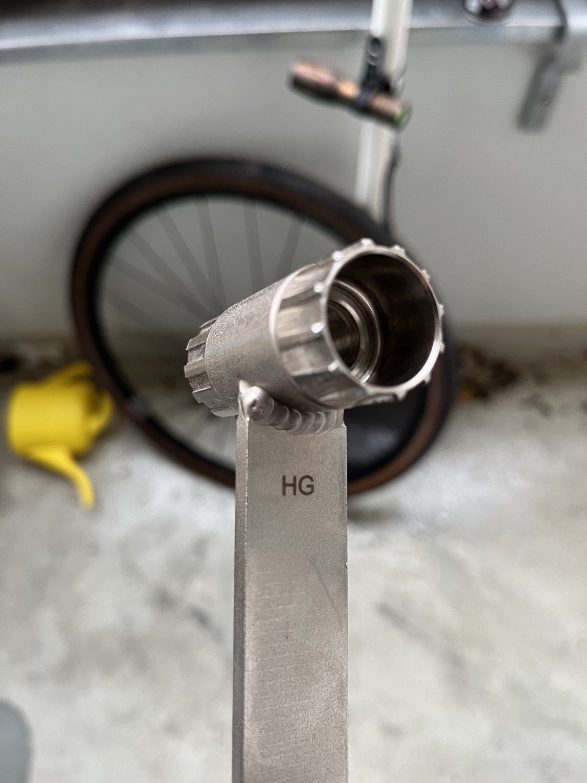

Am Vorderrad lief das Problemlos. Es sind auch nicht die ersten Scheiben, die ich (auf dt swiss Felgen) wechsle. Am Hinterrad passt mein Kassettenabzieher aber nicht ganz in die center lock Zähne (innenverzahnt; tool ist von cyclus tools, finde das genaue Modelle nicht; ihne Führstift, optisch dem Park Tool fr-5.2h sehr ähnlich). Somit kann ich natürlich keine Kraft aufbauen und den Ring nicht lösen, da tool würde direkt durchratschen.

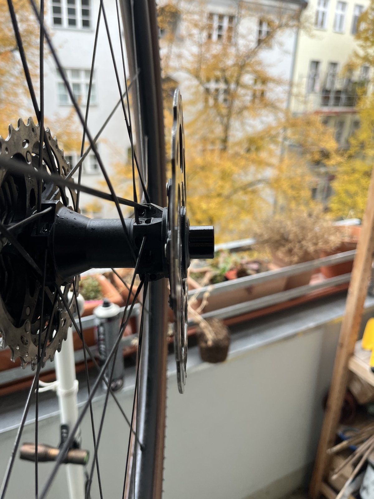

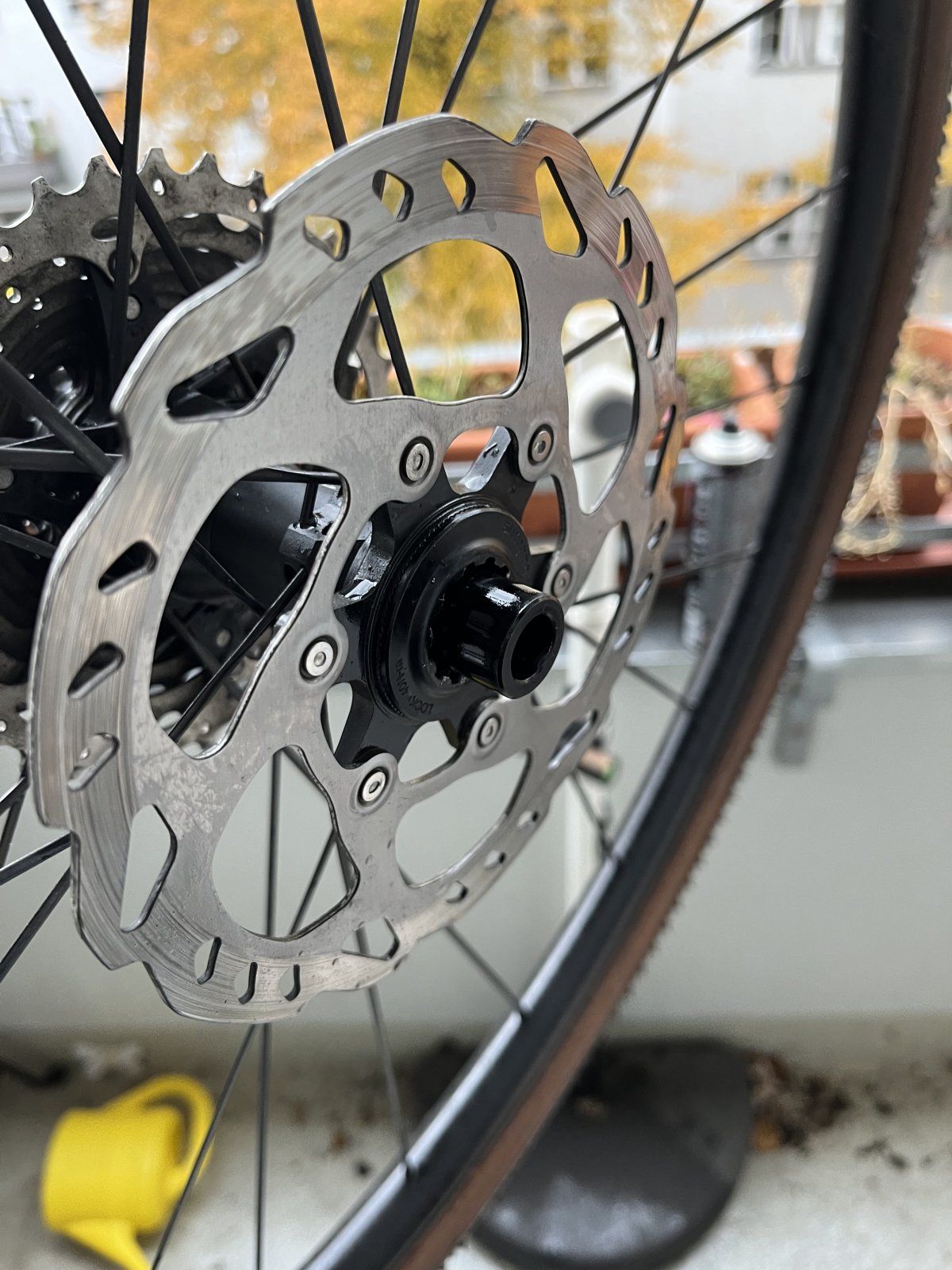

Hast du n Bild von der Achse? ich vermute, dass dein Tool zu kurz ist, eventuell die Endkappen demontieren, aber das is jetzt alles in blaue geraten ohne die Nabe und dein Tool zu kennen
Ich hoffe, mit den Bildern kann man arbeiten. So scheint es mir auch :/
Also muss ich mich wohl nach nem anderen Tool bzw Aufsatz umschauen. Oder ich muss mal zum nächsten Radladen; die arbeiten nur mehr mit alten und Holland-Rädern. Hollowtech II war letztes Mal ein Fremdwort für sie. Aber das werden die schon haben.
Danke für die Tipps. Zu oft tausche ich die Scheiben ja nicht, daher wird das jetzt einmal so gehen. Dann zieh ich die Scheibe an und schiebe die Kappe wieder rauf.

Und gutes Werkzeug, in Form von einer Nuss, bei der die Zähne NICHT nach innen niedriger werden, sondern auf gleicher Höhe wie der Rand der Nuss verbleiben, um ein Abrutschen zu verhindern, ist auch schwer zu finden. Park Tool hat sowas, biste aber auch gleich wieder 30 Euro los.
Ah danke! Dann führt ja nichts an nem zusätzlichen Werkzeug vorbei. Genau am Lösen (und somit auch Festziehen) des cl Rings hakt es ja.
Meinst du das hier? Ist ja wesentlich günstiger. Sonst hab ich aber nur parktool Nüsse gefunden, deren Zähne genau wie bei meinem Tool verlaufen und dann enden.
