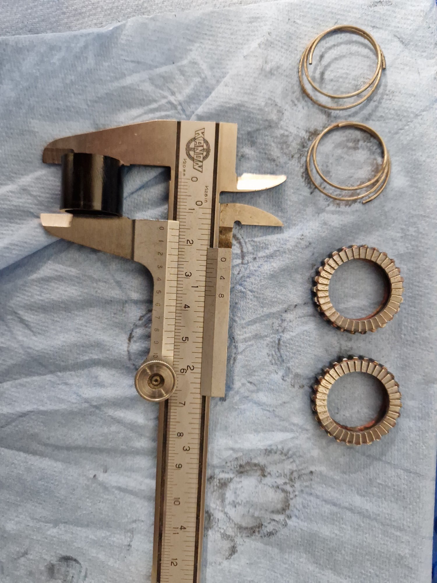

Prüf mal gewissenhaft, ob auf beiden Seiten der Zahnscheiben wirklich nur jeweils eine Feder eingelegt ist. Wenn aus Versehen auf einer Seite zwei Federn übereinanderliegen (in sich verschlungen z.B. nach hektischem Freilauftausch; sieht man nicht sofort), blockiert das ganze nach dem Einbau.
Btw: Der jeweils schmalere Federdurchmesser muss an der Zahnscheibe anliegen.
Danke! Leider liegt's nicht daran :(
Habe die Teile herausgenommen (Foto habe ich nachträglich noch eingefügt), gereinigt und neu eingefettet - nur um sicher zu sein. Hat allerdings leider nicht geholfen.
Schau mal genau! Nicht dass sich ein 1,85 mm Spacer auf den Freilauf vor die Kassette geschummelt hat.
Das übersieht man leicht. Wenn es was anderes wäre (Hülse fehlt) blockierts schon vor dem Einbau.
