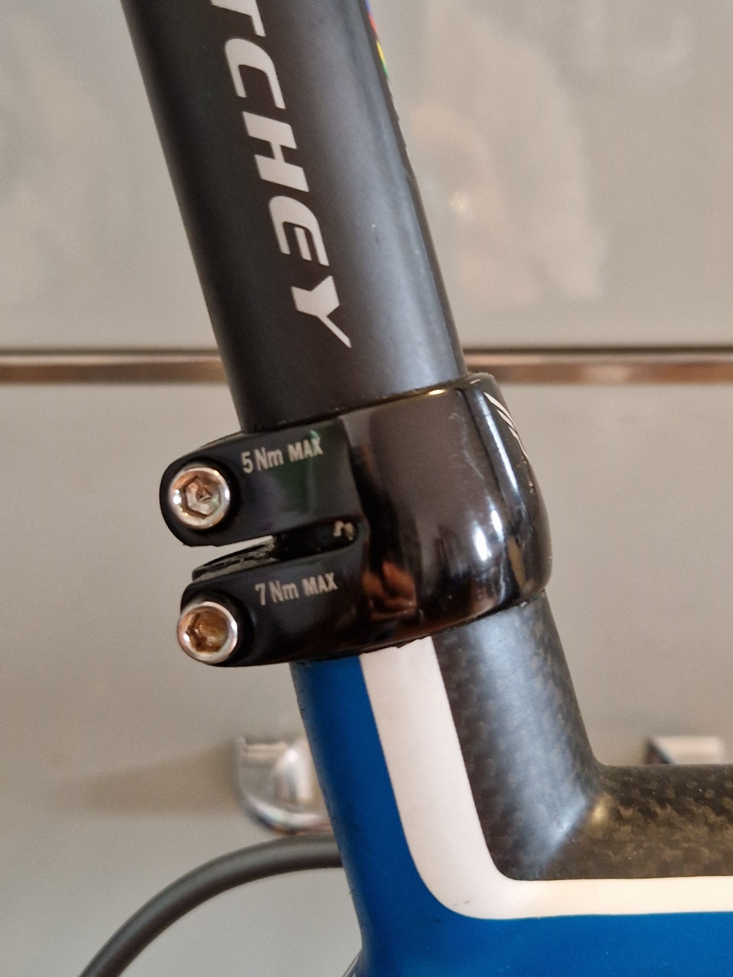

Ich benötige Rat bzw. Tipps zur Art der Sattelklemmung.
Mein 2012er Felt F4 besitzt ab Werk eine Doppel-Sattelklemme, welche oben mit 27.2 auf der Sattelstütze und unten mit 31,8 auf dem Rahmen klemmt:
Welchen Vorteil hat diese Version der Klemmung und sollte ich diese auch bei meinem neuen Projekt (Berner Cyclocrosser aus 2017) anwenden?
Anhang anzeigen 1690572Welchen Vorteil hat diese Version der Klemmung und sollte ich diese auch bei meinem neuen Projekt (Berner Cyclocrosser aus 2017) anwenden?
Der obere Teil der Klemmung klemmt eigentlich die Stütze nicht, sondern hält diese nur fest.
Die eigentliche Klemmung erfolgt nur durch den unteren Teil.
Die Fläche, auf welcher die Stütze gehalten wird ist etwas größer.
Wenn die Möglichkeit besteht, würde ich diese Klemme weiterhin nutzen.

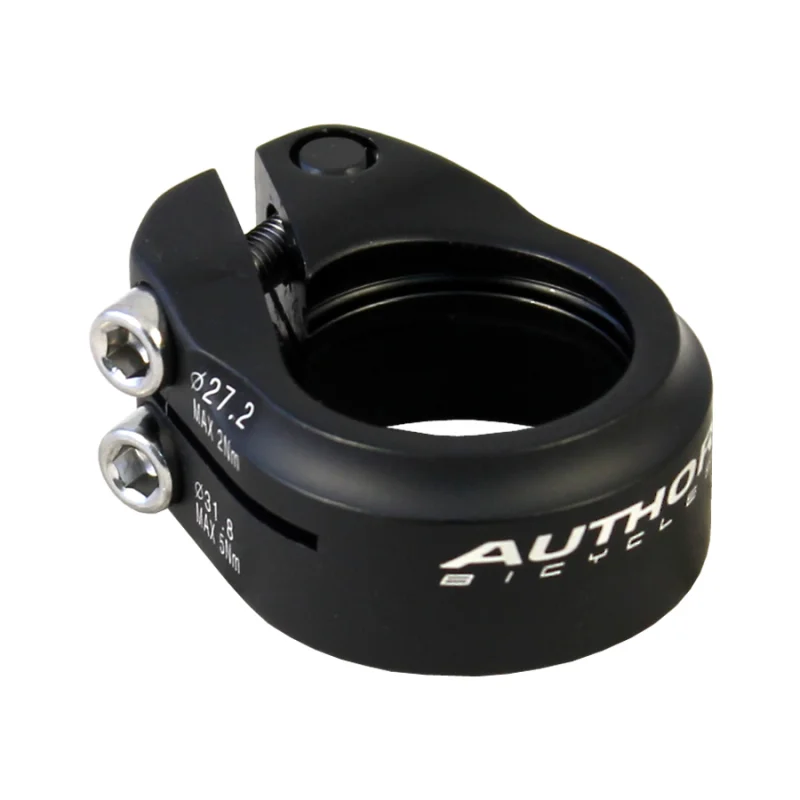

Ich habe mir nun eine entsprechende Klemme bestellt. Dabei fiel mir auf, dass das Gewicht solcher Doppelklemmen deutlich variieren kann, von ca. 25g bis ca. 50g war alles dabei. Geworden sit es nun diese hier:
Das ist jetzt aber eine mit einem festen Durchmesser, nur mit mehr Klemmhöhe als eine Standardklemme. Man muss sehen, wie das Rohrende oben am Sitzrohr ausgestaltet ist, die Klemme sollte dazu passen. Nachteil ist, dass Doppelklemmen ein festes Gewinde und kein drehbares Barrel haben, damit wird die Schraube auf Biegung belastet.
...diese Klemme hat oben einen Durchmesser von 27.2 und unten von 31.8. Nach genau diesem Prinzip funktioniert auch die Felt-Klemme, welche ich im Eingangsposting gezeigt habe. Auch hier fassen die Schrauben direkt in die Klemme und nicht in ein drehbar gelagertes Barrel, was so seit 2012 funktioniert. Ich erwarte daher zunächst die gleiche Funktionstüchtigkeit auch dieser neuen Klemme.
Edit: Du hast vermutlich Recht mit dem durchgehenden Durchmesser von 31.8! Klassischer Fehlkauf mit weiterer Suche nach einer Doppelklemme... 🥴

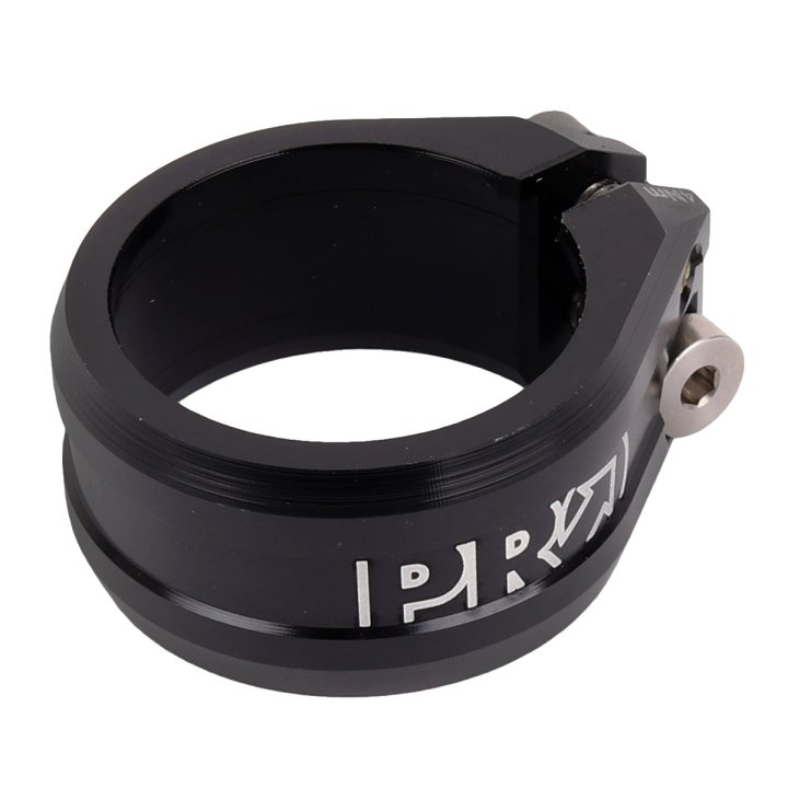

Habe gemäß Deinem Bild kurz nach Pro Doppelklemme gesucht und dazu nur eine durchgängige Klemme gefunden. ZB. bei Aliexpress gibt es diverse - nach ,dual seat post clamp' suchen.
...diese hier hatte ich zuvor auch schon im Blick und nun habe ich sie bestellt:
