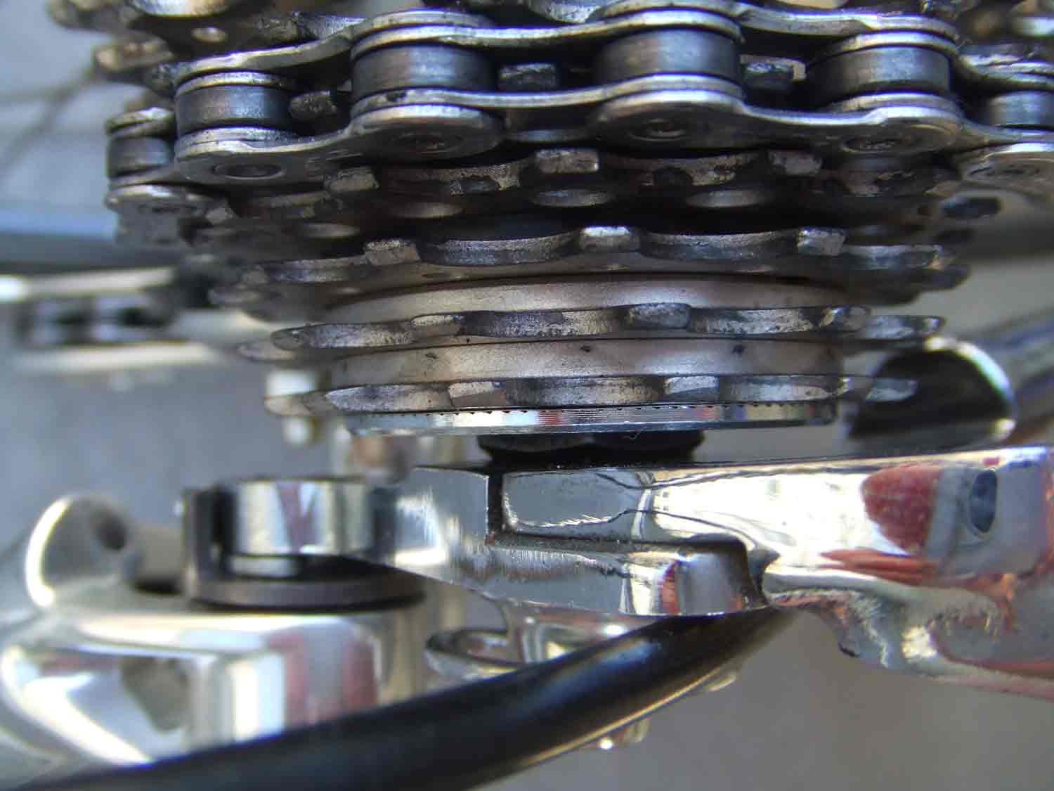

Jetzt, wo Du den Zug schon einmal umgeklemmt hast - könntest Du evtl. noch einmal testen, wie sich die Schaltung verhält, wenn Du die originalen Shimano-Distanzen (also 2,35) benutzt ?
Brauche ich gar nicht probieren weil dann der Schwenkbereich zu groß ist. Das habe ich AFAIK ;) schon vor ein paar Tagen probiert.
Mit den 3x 2.7mm Spacern in der Mitte passt es recht gut um die 3 x 2.35mm im Aussenbereich wieder auszugleichen. Wenn man sich die Parallelität des Schaltwerks zu den Ritzeln ansieht dann könnte das Ritzel im 2. Gang sogar 0.1mm weiter aussen stehen.
Man darf nicht vergessen welch großen Abstand man damit überbrückt. Ergo 10fach lenkt normalerweise ein Shimano 8fach Schaltwerk an. Mit dem geänderten Zug wird 9fach draus. Das ist viel, jedoch wird der Schaltschritt mit einem Campa Schaltwerk ja wieder viel kleiner also kann man das nicht so einfach umrechnen was das umklemmen bringt. Aber so rein geschätzt bringt es 0,5 - 1mm auf die komplette Kassette.

Und Du meinst wirklich, dass da noch ausreichend Platz für eine Verbreiterung ist? Die Kette muss ja auch noch zwischen. . .

Und noch einen: Im Moment habe ich große Probleme nur auf den beiden größten Ritzeln, wo er das vorletzte fast überspringt. auf dem dritt- oder viertkleinsten rasselt es nur ab und an mal. Könnte mir vorstellen, dass der neue Kassettenaufbau schon ohne Umklemmen die gewünschten Ergebnisse zeitigen wird.

Bei mir rasselte es sonst auf dem vorletzten Ritzel.
Fotos siehe in meiner Galerie.
