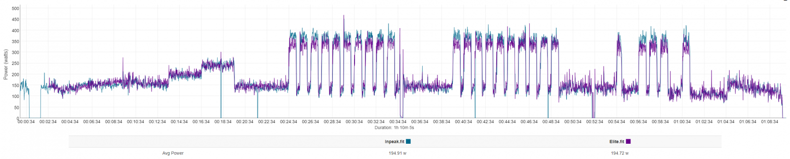

ich habe mir vor kurzem zusätzlich zu meinem Elite Suito einen Inpeak GRX Powermeter gekauft. Heute habe ich mal während einer Indoor Trainingseinheit den Inpeak über meinen Garmin aufgezeichnet und mir ist aufgefallen, dass bei höheren Leistungen die Differenz deutlich größer ist als bei niedrigeren.
Bei niedrigeren Leistungen passt es soweit zusammen wie ich das erwarten würde, in den Intervallen habe ich dann aber ungefähr 12% Unterschied. Gibt es da eine Möglichkeit rauszufinden woher die Differenz kommt? Kann eine so hohe Differenz vielleicht sogar durch meine eigene L-R Balance verursacht werden?

Habe jetzt nochmal mit Favero Assiomas verglichen, die bestätigen die Messung des Inpeak Power Meters. Werde den Trainer also Umtauschen, bin da zum Glück noch in den 6 Monaten Gewährleistung.
Habe auch den Elite Suito und mir dann die Faveros gekauft. Ist genau so wie oben beschrieben. Leistung auch bei mir ca. 10-15% geringer beim Suito. Ich bin auch mal eine Strecke gefahren und habe mit beiden parallel aufgezeichnet und dann mit GC analysiert und nach Excel importiert --> siehe Bilder.
Bei ganz hohen Leistungen geht die Differenz sogar in Richtung 20%.
