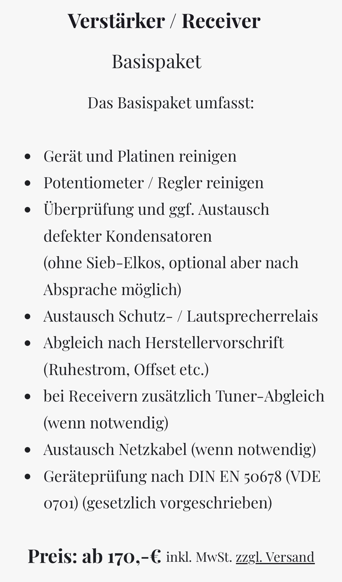

Wenn man diese Kontaktprobleme ganz professionell angeht dann sind das 2 - 3 Arbeitsstunden.
Das ist nicht weit für mich und ich werde dort mal anfragen. Bisschen würde ich schon investieren damit wieder alles geht wie es soll.
https://www.vintage-audio-md.com/services
