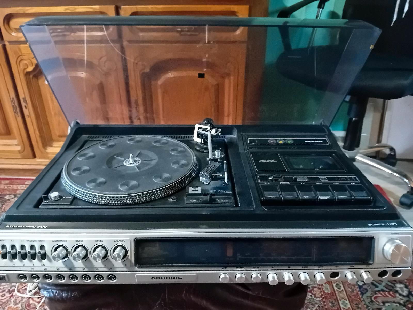

Was ist denn von sowas zu halten?
Gefällt mir irgendwie mit den vielen wichtigen Knöpfen 😊
https://www.kleinanzeigen.de/s-anze...buttons&utm_medium=social&utm_content=app_ios
Prüfen ob Plattenspieler und tuner funktionieren und Ton aus den Speakers kommt. Für das Geld kann man wenns geht nix falsch machen der Plattenspieler scheint schon ein besserer zu sein. Allgemein sind diese Kompaktanlagen bei echten hifi freaks komplett unten durch ...aber wenn er spielt...
