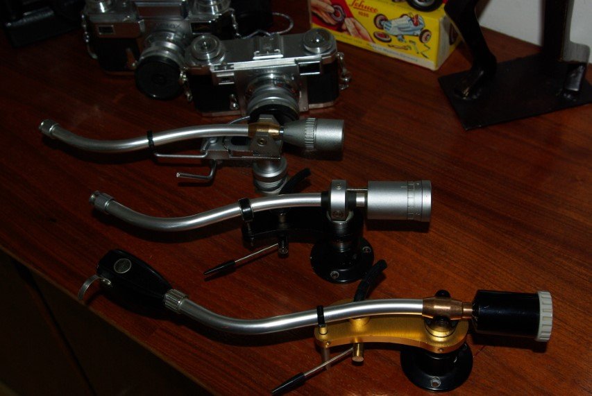

Nebenfrage. Ist auf einem telefunken s 500 oder s 600 ein Edelstahlrohr drauf ? - ortofon 212 heißt der Arm. Ist das "ausbaufähig" (also nicht zum Ausbauen, sondern zur Verbesserung)
Re: Die Rennmaschinen bis 1990 Sammler haben auch gleich altes Hifi Geraffel
Nein, das ist ein Aluminiumrohr

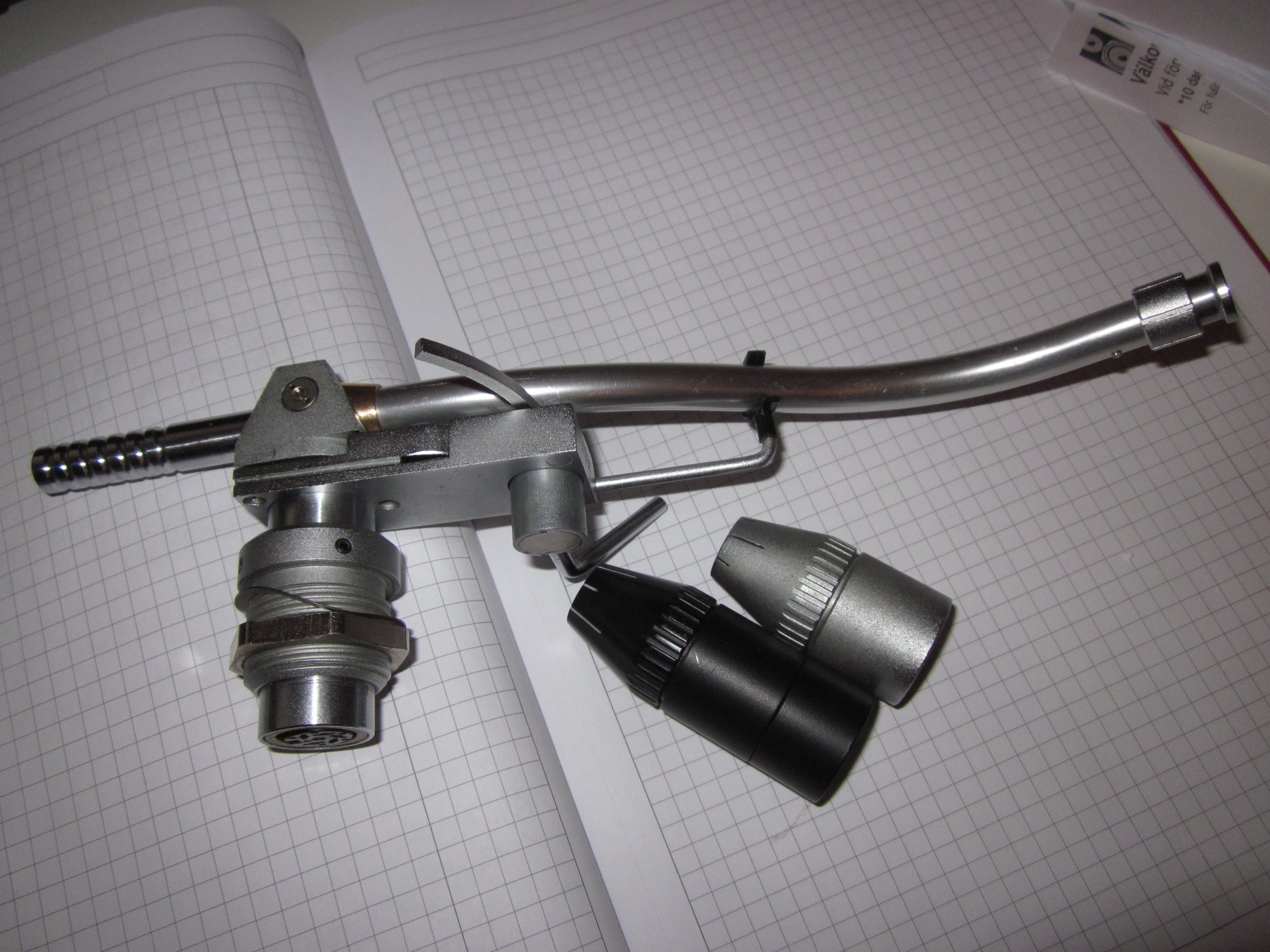

Den Ausbauten aus dem TFK S500 fehlt ein Tonarmlift und der 5-pol DIN Sockel in der Tonarmbasis; zudem hat der leider andere Lager. Der Echte geht also besser als so ein Ausbau aber man kann so einen Ausbau natürlich auch aufpeppen. Da gibt es Anbieter, die Lift bis Lagersätze und auch Reparatursätze anbieten.

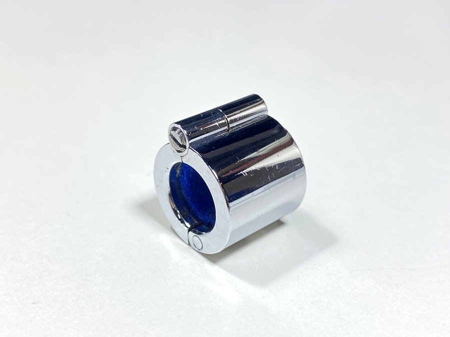

Ich hatte beide Varianten und habe heute noch die drei klassischen 212er - also nach Alter sortiert SMG-212, RMG-212i und AS-212.

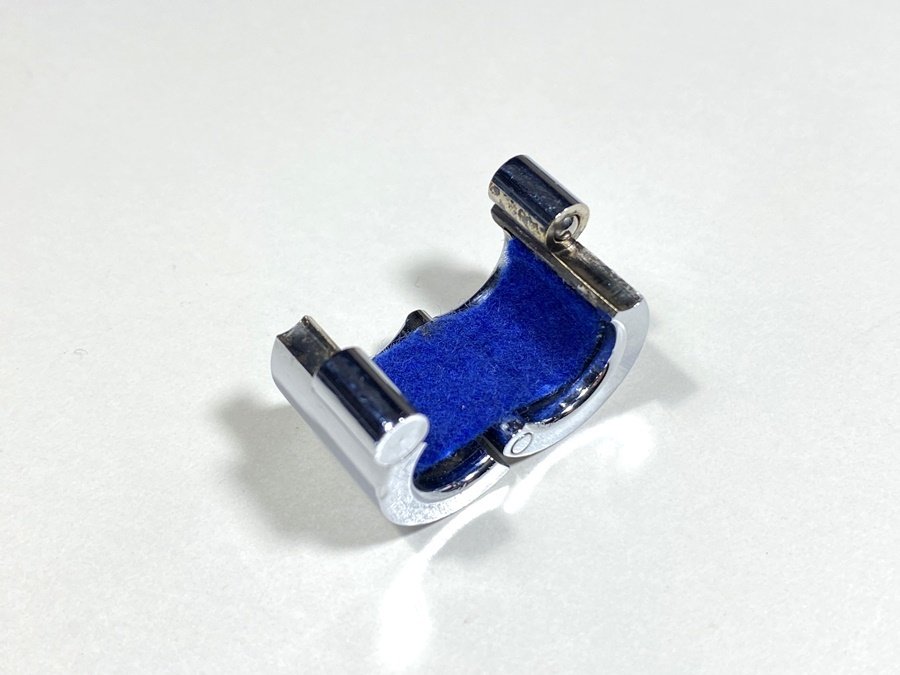

Wie man auf dem obigen Bild sieht, geht die Zeit an den 212ern aber leider nicht spurlos vorbei; das Plastik verliert die Weichmacher und wird spröde. Das Resultat sind dann abgebrochene Gegengewichtsstummel. Aber auch dafür gibt es heutzutage Ersatz in verschiedenen Qualitäten. Der Einbau ist aber fummelig und das SME-Bajonett ist eingeklebt. Das Material (Plaste oder Messing) hat übrigens keine direkte Auswirkung auf das Lager- oder Reibverhalten im Lager, da dieses in einem durch das Armrohr geführten Achsstummel sitzt.
P.S.: SMG und RMG haben eine Aftermarket Liftbank bekommen. Das Original von Ortofon AL-1 kostet ungefähr doppelt soviel wie die "Nachbauten" und die funktionieren genauso gut
P.P.S.: Die RMG sind für SPU gedacht. Will man diese mit einem anderen Tonabnehmer verheiraten, dann benötigt man zwingend das optionale Reitergewicht OP-1

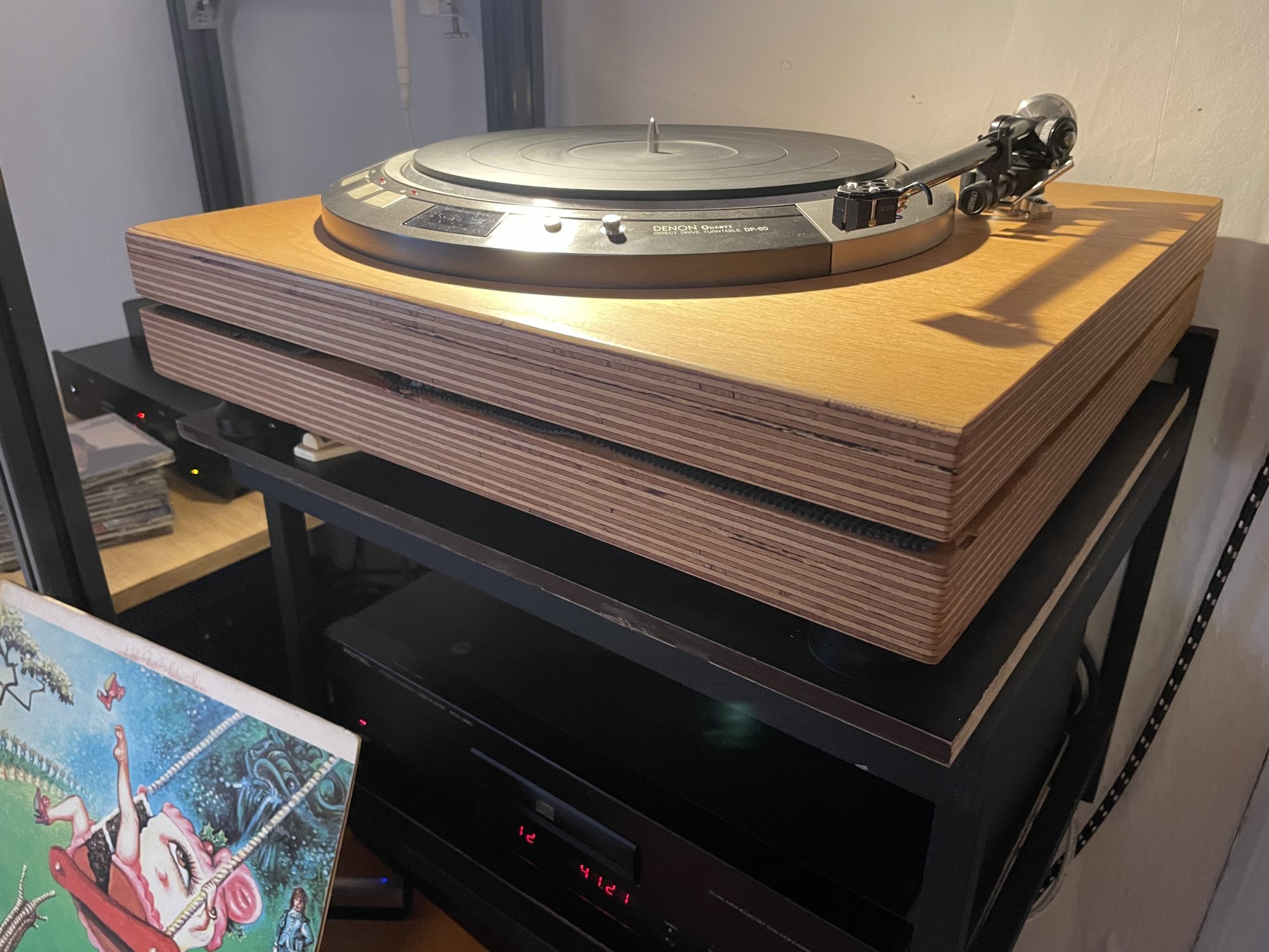

Der neue Plattenspieler hat heute seinen Dienstantritt gehabt, ein Denon Dp-80 mit einem RB 800 und einem DL 103r.
Erst mal ein paar kleine Füsse aufgelegen.

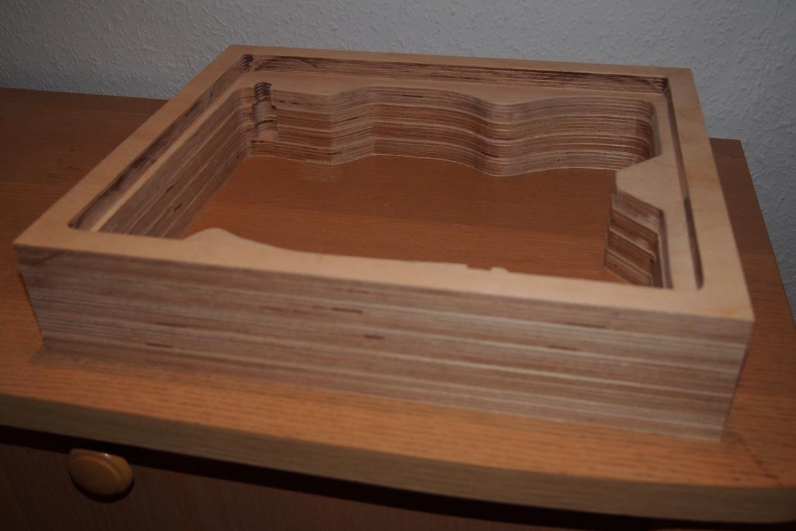

So ein Chassis hatte ich mal für einen einfachen Dual gebaut. Nur mal so aus Spaß, weil wert ist so ein Ding eigentlich nix.
Den hatte mir ein Nachbar geschenkt.
Link zum Dual-Board mit Aufbauthread...
https://www.dual-board.de/index.php?thread/61935-dual-1239a-aufarbeiten/&pageNo=1
Vorher...
Zarge...
Nachher...

Sehr schön, wenn man mal die Gelegenheit hat, so ein Laufwerk einzeln zu bekommen.
Da würde ich auch gern mal die Fräse anwerfen und was Schönes bauen. Macht sicher mehr Spaß als für einen ollen Dual.

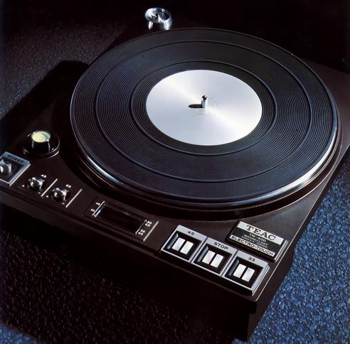

sind die Motoren der großen Direkt - Japaner alle baugleich??
Nein, aber in jeder Baureihe (DP-6000 & DP-7000 bzw. DP-75 & DP-80) sehr ähnlich. Der größere Unterschied liegt allerdings in der Regelung. Ich habe sowohl DP-6000 als auch DP-7000 und DP-80 und alle drei jeweils in der DK-300 Zarge
P.S.: Es gab aber auch Kooperationen, wie z.B. TEAC, die bei Ihrem TN-400 MagneFloat auf den Motor der Technics SP-10 (MPL-10A) bzw. SL-1100 (MJL-9A) zurückgegriffen haben. Der TEAC hat aber eine leicht abweichende Regelung und steht damit den Technics eher etwas nach.
Optisch ist er dagegen schon einen Ansage
