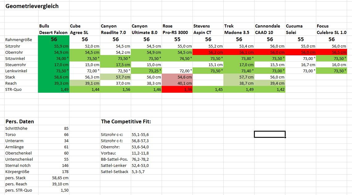

Ich möchte mir als Einsteiger ein Rennrad kaufen. Es soll mich bei Jederman- und Olympische Distanz-Traithlons schneller machen und neben dem Laufen und Schwimmen das Trainingsprogramm erweitern. Ich fahre bisher "nur" Crossrad (Stevens X9).
Ich habe mich bereits intensivst mit dem Thema, sowohl Radauswahl als auch Geometrie befasst. Trotzdem bleiben Fragen offen. Gestern habe ich drei Fahrradhändler abgeklappert, mit - es war nicht anders zu erwarten - drei unterschiedlichen Meinungen der beratenden Händler.
Ich habe auf diversen Rädern gesessen. Trek Madone in RH 56 (fühlte mich zu gestreckt), Cannondale CAAD 9 (RH54, ok), CAAD 10 war leider nicht in meinen Größen da, Bulls Desert Falcon 1 (RH 54, ok, RH56 fühlte sich gut an, sah gut aus (soweit ich das beurteilen kann) und war auch des Händlers Favorit). Das Rad selber würde ich eigentlich nicht nehmen wollen. Einen etwas höherwertigen Rahmen hätte ich schon gerne...!
So, und nun dachte ich mir, ich vergleiche die in Frage kommenden Räder mit der Geo des gut passenden Bulls (passt auch tatsächlich ganz gut zu meinen berechneten/gemessenen Werten).
Nun die Frage an euch: Macht das Sinn? Kann man das so machen? Verliebt habe ich mich in das neue CAAD 10 Ultegra, aber ich fürchte das passt mit dem langen Oberrohr nicht, da ich doofer Langbeiner bin!
Fallen euch noch Alternativen ein? Ich bin da offen, Preisrahmen aber <2.000€, Alurahmen, mögl. kompl. Ultegra oder Athena. Das Cube Agree SL würde auch gut passen (nach meiner Einschätzung), das hat aber schon ein Trainingskumpel - fänd ich irgendwie nicht schön, das gleiche Rad zu kaufen.
Ach so: Ich bin 36 und wiege 72 kg.
Danke!
Olli
Wenn Deine Tabelle stimmt, wäre das CAAD10 ja nur 1mm länger als das Bulls (und wenn Stack/Reach richtig und vergleichbar gemessen sind) D.h. du bräuchtest an dem Rad allerdings 2,5cm mehr Spacer (das ist schon in der Richtung wie Vorbau umdrehen)
Gutes Beispiel, daß, auch wenn die Länge des Rades entscheidender ist, als die Höhe, auch die Oberrohrlänge kein absolut vergleichbarer Wert ist (unterschiedliche Sitzwinkel).
Ich bin mir mit dem Stack/Reach irgendwie unsicher. Was ich bisher gelesen habe sagt stets aus, dass ich mich grundsätzlich am Oberrohr orientieren soll. Das dürfte aber mit 56 cm zu lang sein. Wieso passt dann aber der Reach doch wieder? Müsste das also für mich geeignet sein oder nicht? Ich will mich ja bei den fraglichen Modellen auf jeden Fall noch mal raufsetzen und probefahren, aber zumindest könnte ich die Auswahl schon mal eingrenzen.
Die Geo-Werte sind jeweils (aktuellen) Testberichten bzw. den Herstellerseiten entnommen.
Dass man sich an der Oberrohrlänge orientieren soll ist korrekt, aber man muss dabei immer den Sitzrohrwinkel (und den Steuerrohrwinkel) mit ins Kalkül nehmen. Wichtig ist zu verstehen, dass die Sattelposition hinter dem Tretlager (grob gesprochen der Abstand Sattelspitze-Tretlagermitte) fix von der Bein-Geometrie bestimmt wird. Der Sattel darf nicht nach vorne verschoben werden, weil man näher zum Lenker sitzen möchte.
Die Position des Sattels hinter dem Tretlager kann nun auf mehrere Weissen eingestellt werden: z.B. kann man das Sattelgestell auf der Sattelstütze nach hinten schieben, oder man kann zusätzlich eine gekröpfte Sattelszütze verwenden.
Wie weit der Sattel auf der Sattelstütze nach hinten geschoben werden muss, um die durch die Bein-Geo vorgegebene biomechanisch beste Position zu erreichen ist aber auch abhängig vom Sitzrohrwinkel. Je flacher der Sitzrohrwinkel, desto mehr trägt das Oberrohr dazu bei, den Sattel in die korrekte Position hinter dem Tretlager zu bekommen. Umgekehrt, je steiler der Sitzrohrwinkel, desto weniger trägt das Oberrohr bei und desto mehr muss der Sattel auf der Sattelstütze verschoben werden. Der lange Rede kurzer Sinn: die Oberrohrlänge alleine sagt nicht alles über die zu erwartende Sitzlänge eines Rahmens aus. Deshalb hat man den vom Sitzwinkel unabhängigen Reach-Wert eingeführt. Für den Reach-Wert wird nur der Teil des Oberrohrs betrachtet, der (zum Lenker hin) vor dem Tretlager liegt. Rahmen mit identischer Oberrohrlänge aber unterschiedlichen Sitzrohrwinkeln haben ergo unterschiedliche Reach-Werte. Des weiteren ist z.B. ein Rahmen mit 56cm Oberrohr und flachem 72Grad Sitzwinkel sogar kürzer als ein Rahmen mit 54,5cm Oberrohr und steilem 75Grad Sitzwinkel (bei identischem Steuerrohrwinkel).
Das erklärt nun auch, warum der Reach des Bulls (54,9cm Oberrohr) nur 1mm kürzer ist als der des Caad10 (56cm Oberrohr): das Bulls hat den steileren Sitzwinkel und Lenkwinkel.

Super, danke! Zumindest DAS ist dann schon mal klar geworden. D.h. für mich, dass ich mich auf jeden Fall mal auf's Cannondale setzen werde.

Ich empfehle (laut deinem Vermessungsprotokoll und sofern du richtig gemessen hast) nach einem Rahmen zu schauen mit max. OR 545 bei einem SW max. 74 , idealer finde ich jedoch 73.5°
Dann fallen ja schon einige Kandidaten raus. Ich befürchte auch, dass ein reeler 56er zu lang wird, zuwenig Spielraum für die Zukunft, endet eher bei einem kurzen Vorbau, wenn der richtige Sattelnachsitz mal eingestellt ist.
