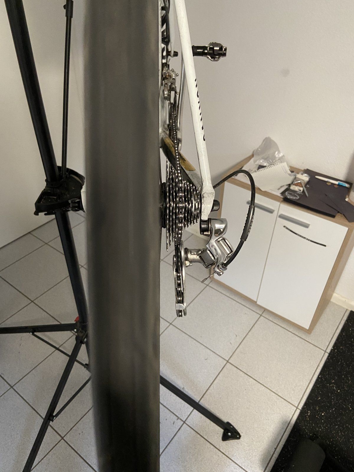

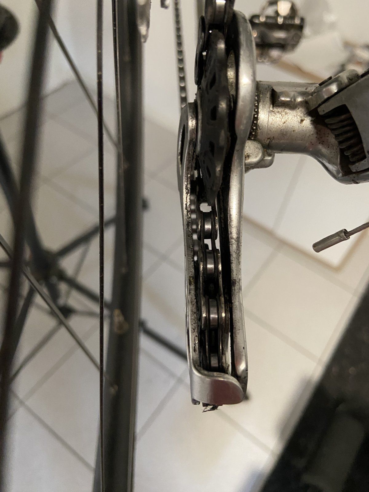

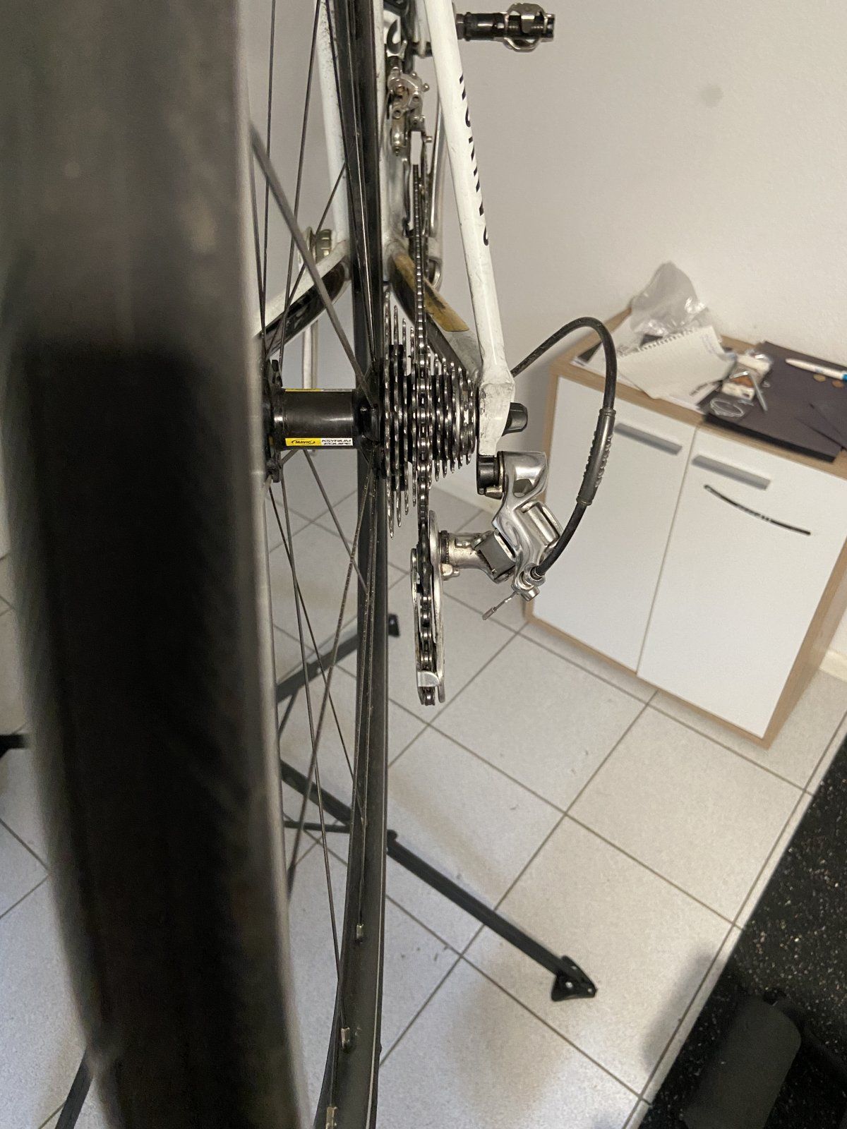

@maegnus : ein Bild sagt mehr als tausend Worte, mach' doch einfach ein Bild und markiere nach Möglichkeit, was Dich stört. Zumindest Campa Schaltwerke verbiegen sich eigentlich nicht von alleine.

@maegnus : Wie gesagt, am besten Bilder machen, Schalthebel von vorne, Schaltwerk von der Seite (vielleicht passen die nicht hundertprozentig zusammen), Schaltwerk von hinten. Besonders wenn das Schaltwerk etwas verschrammt ist, ist vielleicht das Scaltauge schief. Je nachdem, wie Dein Kollege das Rad gepflegt hat, sind vielleicht die Züge zu erneuern.

Bin hier noch Bilder „schuldig“.
Schaltung läuft jetzt eig ganz gut, nichts desto trotz hab ich das Gefühl, dass hinten am Schaltwerk was krumm ist.
Aktuell befolge ich eher das Motto „don‘t change a running system“. 😁
