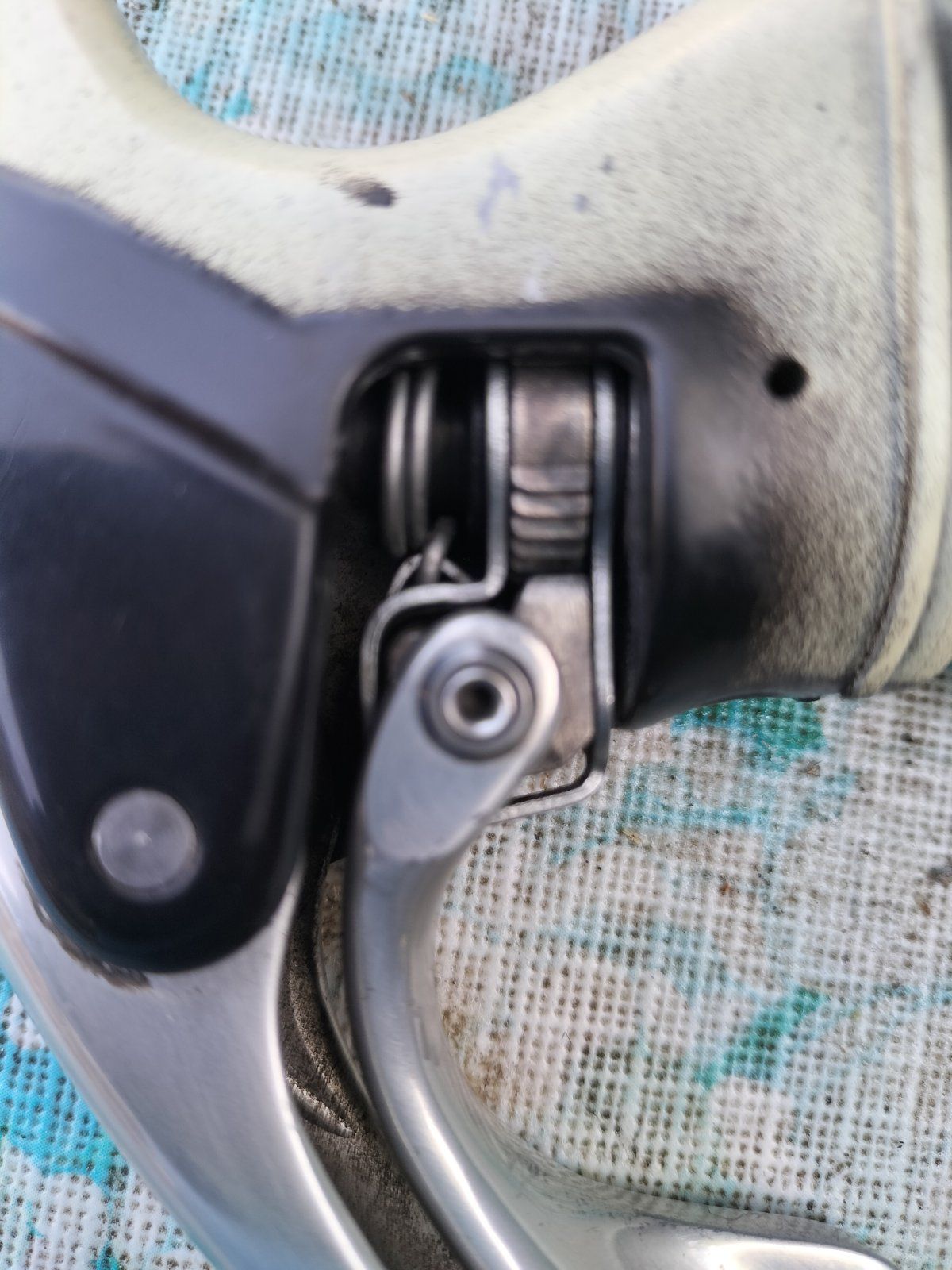

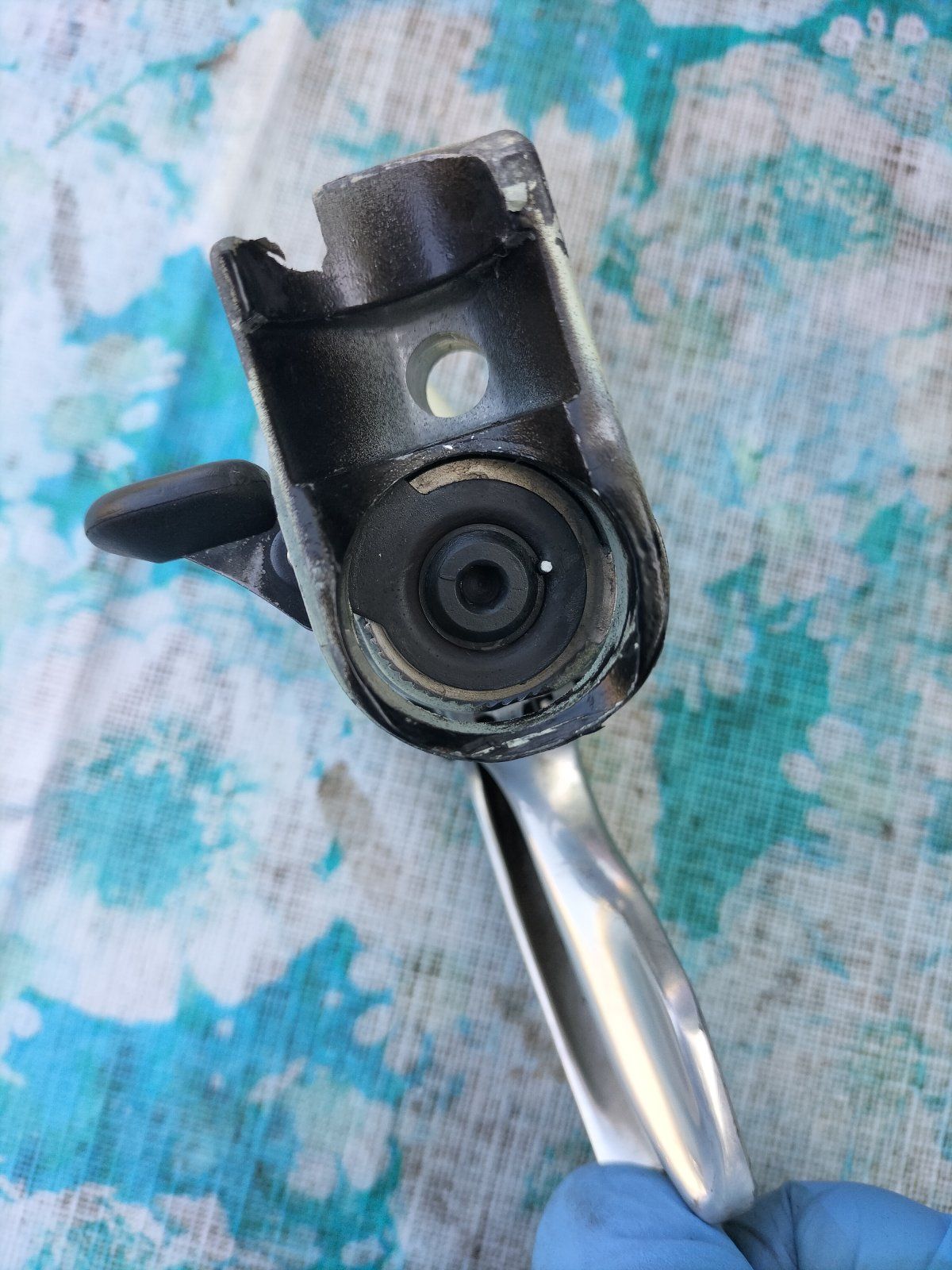

Demontiert und von außen gereinigt hab ich schon. Griffgummi zerfetzt auch schon. Frage ist jetzt an welche Feder muß ich ran? Die vorne von dem ersten Foto, oder die Hintere? Die Hintere ist mit einer Deckplatte versehen welche zwar eine Inbusaufnahme hat ,sich aber nicht lisschrauben läßt. Oder mehr Gewalt.
Von Vorne muß ich erst den Bremshebel demontieren?

Neue G-Federn (oder die alten vorsichtig etwas biegen/richten) und der Hase hoppelt wieder.
Auf deinen Bildern: nix davon was zu sehen ist.
Such einfach auf YouTube, dort gibt es narrensichereFilmchen, die zerlegen und zusammenfügen zeigen.

Die Feder hatte Spannung genug😇,Bein Ausbau sprang sie in den Garten und ich habe eine 1/2Std gebraucht um sie wieder zu finden. Vorm Einbau, nach dem nachbiegen, hab ich sie an einem Bindfaden befestigt, damit sie notfalls nicht so weit fliegen kann.
Trotzdem sch..... System. Hab nur die Feder beim Bremshebel nachgespannt, aber das war es nicht. Notfalls steig ich auf Rahmenhebel um, die sowieso besser zu einem 85iget Eddy passen. Ich hab mir mal die 9fach Hebel angesehen,da ist's schon besser gelöst.
Deinem Beitrag zur Folge hab ich die falsche Feder nachgespannt. Ich hab die 2fach gewickelt und einseitig mit Haken und gehenüber mit Stift versehene Feder nachgespannt. Richtig wäre aber die Knotenförmige gewesen. Da hatte ich aber das Problem mit der Demontage. Bei den Neueren ist das n silberne aPlatte mit nem Kleinen Inbuss. Bei mir in schwarz und anscheinend gekonntert. Mal sehen ob ich der Sache auf die Spur komme.
Irgendwie n Schnitzeljagd😇
