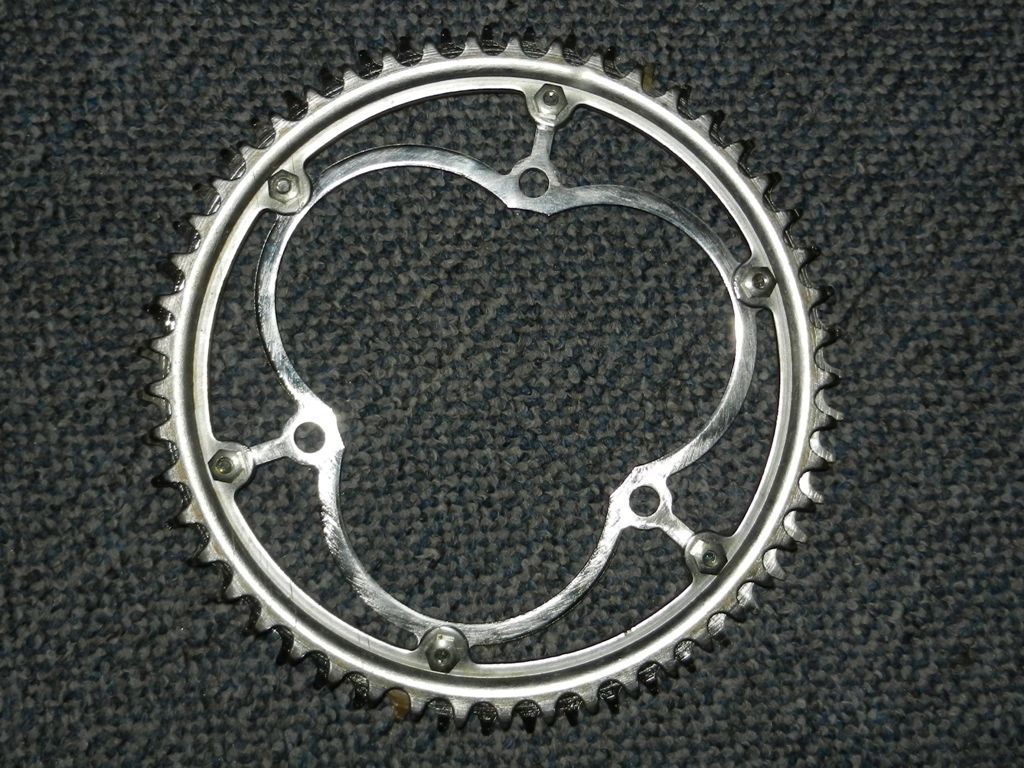

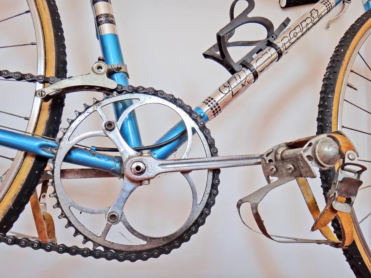

das Doppelblatt ist original und passt auf die 2armkurbel.
Dann hab ich noch eine andere Kombi, 41/52, wo die 2 Blätter an der Kurbel verschraubt werden müssen (längere Kurbelschrauben erforderlich).
