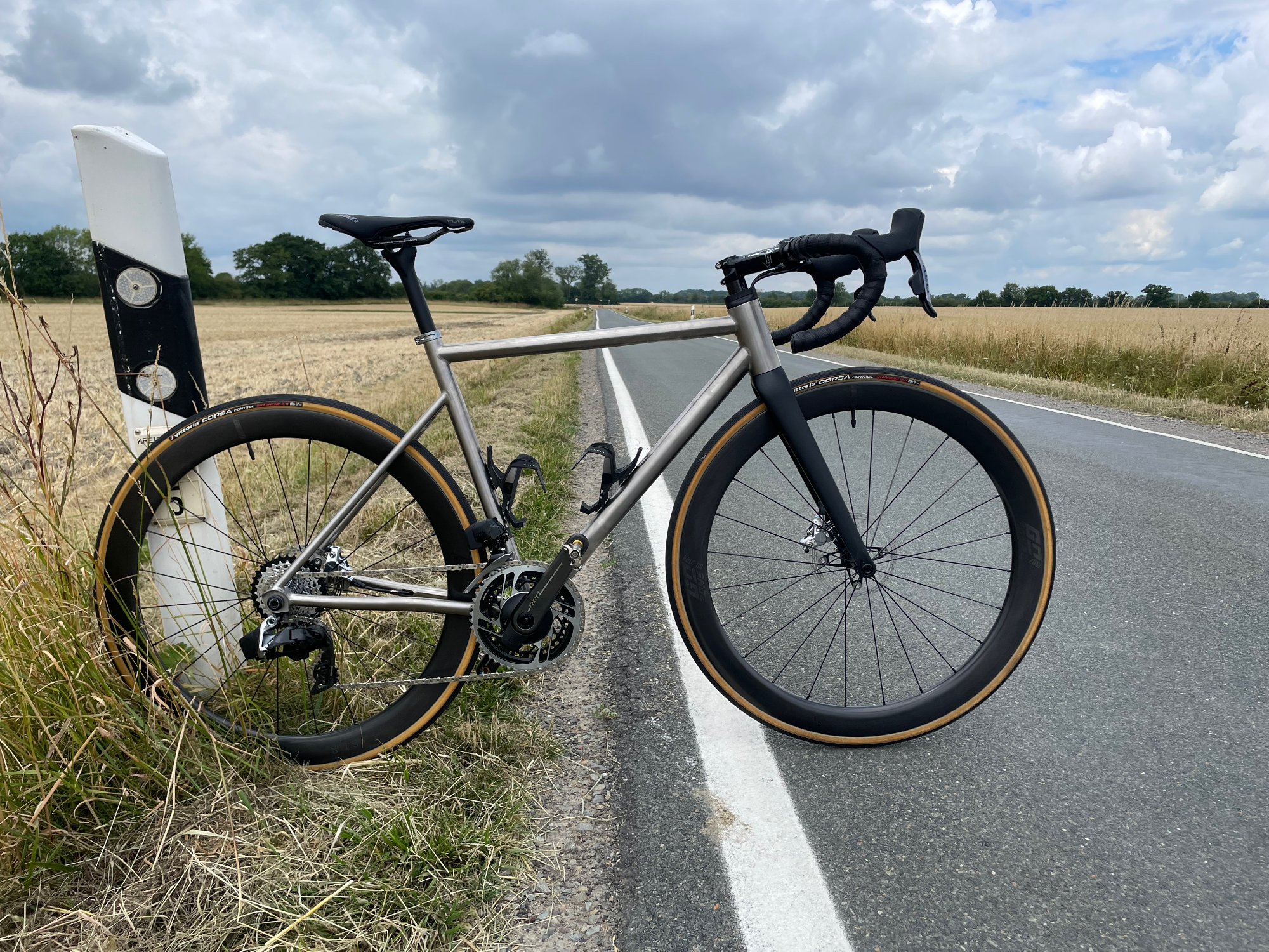

Wenn du nicht zu 100% auf Carbon festgelegt bist, dann könntest du auch über einen Titanrahmen aus China nachdenken. Die fertigen dir in Titan alle möglichen neuen Standards an den Rahmen. Habe mir zuletzt einen Waltly Titanrahmen gekauft. Hat UDH und T47 Tretlager, sowie komplett innenverlegte Züge. Konnte komplett über alles bestimmen.
So habe ich einen Maß-Titanrahmen zum Preis eine Einsteiger-Carbonrahmens bekommen und das Rad sollte nun die nächsten Jahre halten.

Hey,
Ja, Rahmen ist schon komplett aufgebaut und ist wirklich super verarbeitet. Aktuell wartet nur noch das vollintegrierte einteilige Carbon-Cockpit auf Lieferung. Ich hatte meinen Rahmenkonstruktionsfähigkeiten nicht 100%ig vertraut und deshalb erstmal normalen Lenker und Vorbau montiert, um mit der Sitzposition im Zweifelsfall noch etwas spielen zu können, wäre aber im Nachhinein überhaupt nicht nötig gewesen. Der Rahmen passt wie angegossen. Wiegt so aufgebaut ohne Carbon-Cockpit aktuell etwa 7,7kg inkl. FlaHa‘s und Pedale.
Und zu Waltly. Kommunikation und Ablauf war genauso, wie überall im Internet beschrieben. Einfach, schnell und unkompliziert. Gab einige Rückfragen zu den Rahmendetails die ich vorher nicht auf dem Schirm hatte und mich erst reinfuchsen musste, aber ansonsten alles top.

Bei mir haben die ein 68mm Tretlagergehäuse verbaut (also mit außenliegenden Lagern).
Über 86mm nachzudenken, macht nur Sinn, wenn du Reifenfreiheiten von über 40mm haben möchtest. Dann können die Kettenstreben weiter auseinander ans Tretlagergehäuse geschweißt werden. Ich wollte bei meinem Rahmen lediglich eine Reifenfreiheit von 32mm haben, daher passten die 68mm Tretlagergehäuse.
Was du zusätzlich noch bedenken musst: Falls du 1. vollintegrierte Leitungsführung, 2. mehr als 32mm Reifenfreiheit und 3. nur ein 68mm Tretlagergehäuse haben möchtest, dann kann es sein, dass sich Lagerschale und Brems-/Schaltleitung in die Quere kommen. Du brauchst dann ggf ein Tretlager mit kurzem Gewinde oder musst das Gewinde selbst etwas abfeilen. Bei mir hat es zum Glück gepasst, auch wenn es sehr eng war.

Das klingt aber nach einer ordentlichen Kalkulation mit den hochwertigsten Teilen. Ich lag am Ende bei knapp über 4k, aber natürlich mit sehr viel China-Teilen und einer gebrauchten SRAM Red.
Habe natürlich versucht konsequent zu sparen, wo es die Teile erlauben. Rahmenset+Gabel+Steuersatz für knapp über 1.400€, LRS mit 1250g für 580€. Kleinteile alle bei AliExpress. DOT-Flüssigkeit beim Autohandel in Kleinmenge kostenlos bekommen. Und dann habe ich natürlich noch etwas Werkzeug neu gekauft, um den Aufbau selbst zu machen.
Ansonsten war natürlich der Zeitaufwand für die Konstruktion des Rahmens immens, aber dafür einen Mega geilen Rahmen bekommen.
