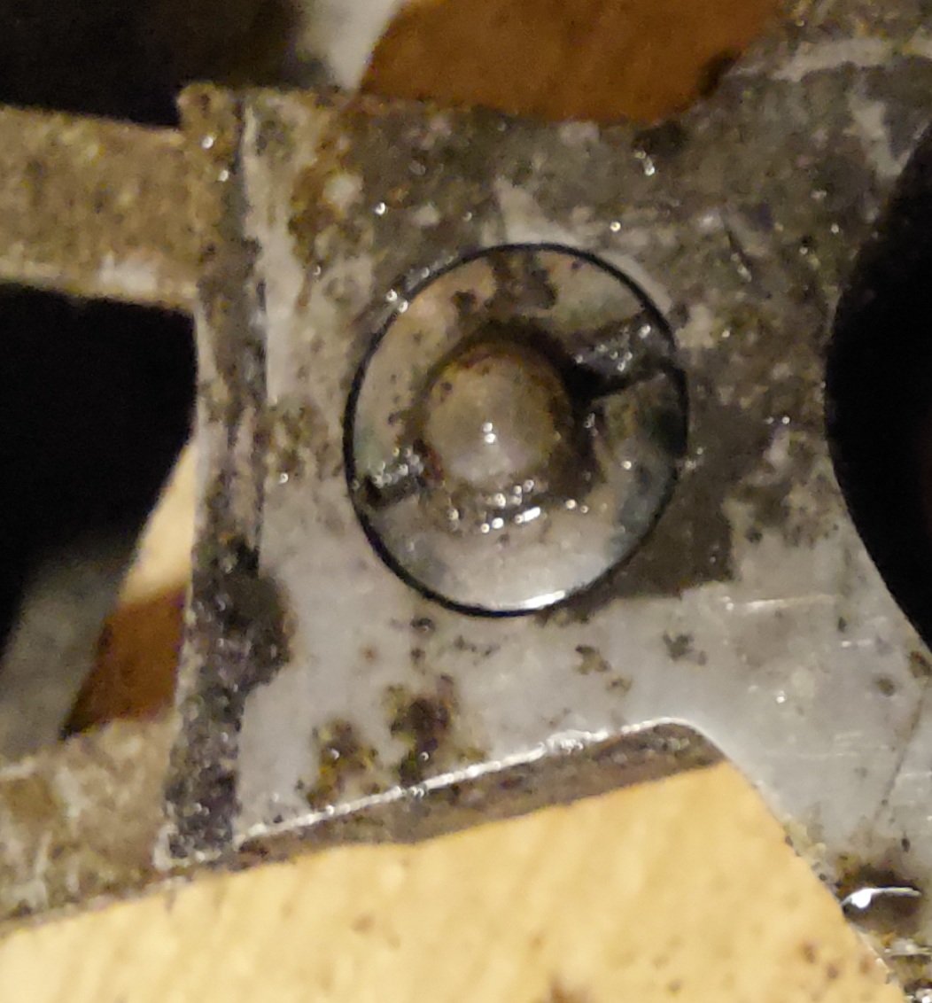

Gegenhalter: Nein.Wo wir hier gerade bei Hülsenmuttern sind: Ich habe gestern angefangen, meine Stronglight 57 SC zu putzen.
Drei Kettenblattschrauben gingen problemlos raus, zwei leider nicht. Der übliche Gegenhalter passt natürlich nicht. Die Schraube selbst hat einen Durchmesser von 5 mm, die Hülsenmutter einen Außendurchmesser von 10 mm. Hat da jemand einen passenden Gegenhalter / eine Bezugsquelle oder einen anderen Tipp?
Mit Flex und einem alten Flachschraubendreher kann man sich einen Universalgegenhalter bauen. Dauert nur ein paar Sekunden....Wo wir hier gerade bei Hülsenmuttern sind: Ich habe gestern angefangen, meine Stronglight 57 SC zu putzen.

Prima Idee, vielen Dank!Mit Flex und einem alten Flachschraubendreher kann man sich einen Universalgegenhalter bauen. Dauert nur ein paar Sekunden....

Das ist hier zwar nicht der Bastel-Faden, trotzdem eine kurze Rückmeldung: Mit dem modifizieren Schraubendreher ließ sich das Problem lösen! Danke @xbiff für den Tipp.Mit Flex und einem alten Flachschraubendreher kann man sich einen Universalgegenhalter bauen. Dauert nur ein paar Sekunden....
