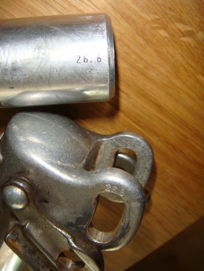

An Teilen habe ich nun fast alles beisammen, dringend suche ich allerdings noch die passende Simplex Sattelstütze mit 26,6 Durchmesser

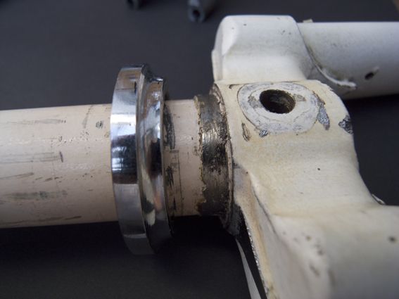

Noch ein Problem: die untere Lagerschale des Steuersatzes sitzt nicht fest und hat ein wenig Spiel. Irgendjemand scheint mal an der Gabel rumgefeilt zu haben (siehe Foto). Was kann ich machen damit da nichts mehr wackelt?

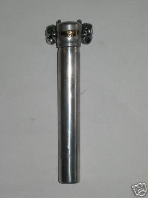

Meinst Du diese Stütze:
In 26,6 sehr schwer zu finden, ich musste eine 26,8er runterschleifen (polieren kommt noch), da mir die originale zu kurz war. Meine haben diese Fräsungen:
Bei Deinem Rad könnte aber eine glatte Stütze Pflicht sein, vom Alter her.

Noch ein Problem: die untere Lagerschale des Steuersatzes sitzt nicht fest und hat ein wenig Spiel. Irgendjemand scheint mal an der Gabel rumgefeilt zu haben (siehe Foto). Was kann ich machen damit da nichts mehr wackelt?..........................
Das kriege ich jetzt nicht recht koordiniert:
Was war vorher genau verbaut, was hast Du da jetzt, ist das vielleicht gar nicht für Dein Rad passend, soll das auf dem Photo der Gabelkonus sein, wenn ja, dann ist er doch verkehrt herum aufgesteckt, oder?! Und Gabelkoni gibt es doch m.W. für verschiedene Sitzdurchmesser, hast Du einfach einen falschen?
LG Helmut
Der DA-Steuersatz, den ich mit dem Rad bekommen habe passte nicht und hatte Spiel im Steuerrohr. War vielleicht auch gar nicht verbaut aber der Verkäufer meinte der wäre drin gewesen.
Jetzt habe ich den stronglight competition und der passt schonmal ins Steuerrohr. Der Gabelkonus hat allerdings ein winziges Spiel und sitzt nicht fest. Werde morgen nochmals die Durchmesser messen.

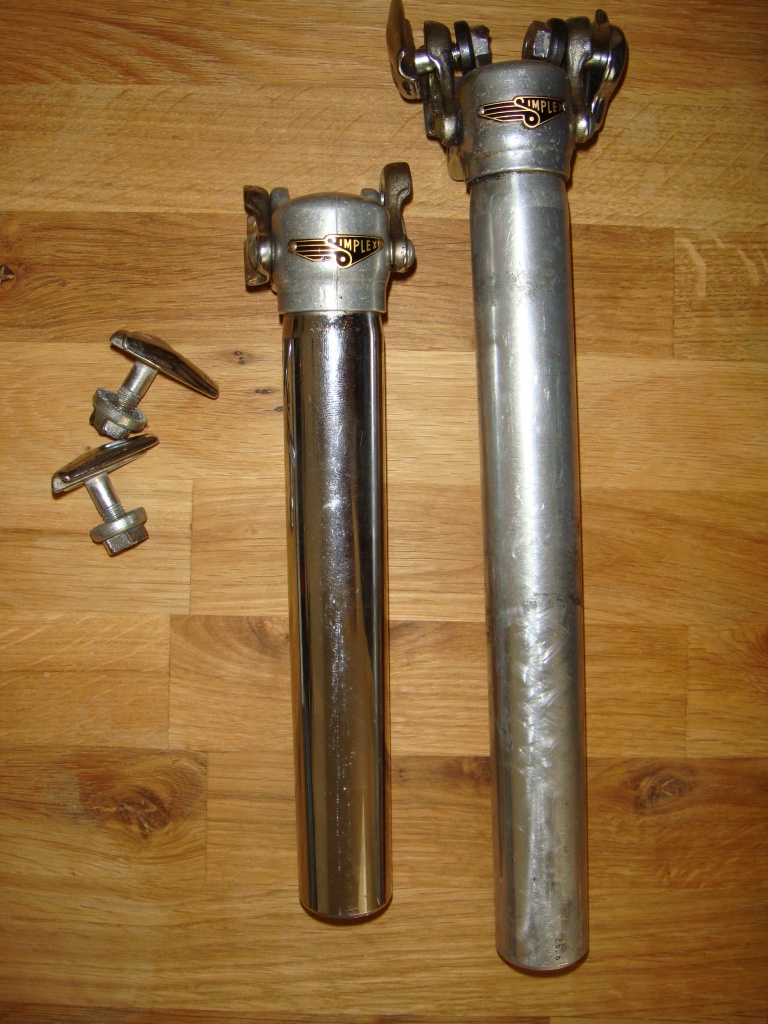

et voila: 2x Simplex SLJ Stützen in 26,6mm. Einmal mit Stahlschaft, einmal mit langem Aluschaft - noch ungeputzt. Von einer könnte ich mich evtl. trennen, eine muss hier bleiben... Preislich hab ich da grad keine rechte Vorstellung, aber das hier ist ja zum Glück nicht der Biete-thread. Evtl. auch im (Wertausgleichs-)Tausch gegen etwas Nettes.
Das sieht doch schon mal vielversprechend aus! :bier: Die längere Alustütze würde mir passen.
Mein Lager ist, entgegen anders lautenden Behauptungen meiner Frau, nicht so groß und der Anteil an seltenen Teilen auch sehr überschaubar, aber womit könnte ich Dir weiterhelfen? Was ich im Moment habe sind Mafac Racer Bremskörper, ein paar Suntour Teile (verschiedene Schaltwerke, Umwerfer und Schalthebel), einen Union- pantographierten Vorbau von 3ttt, verschiedene Lenker und weitere Vorbauten, Laufräder sets und einzelne, Campa Victory Felgenpaar. Wenn nichts dabei ist kannst Du mir auch eine Wunschliste schicken. Ich bin aber natürlich bereit Dir die Stütze zu einem für uns beide anständigen Preis abzukaufen. Bei ebay scheint neulich eine für um die 30,- € weggegangen zu sein, finde ich machbar aber tauschen macht mehr Spass! :daumen:

So, ich habe nochmals nachgemessen: Sitzdurchmesser 26,5mm, Lagerschale 27mm
Und es sieht so aus, dass jemand an dem Schaft herumgefeilt hätte.
Die Lagerschale sitzt übrigens so richtig herum auf dem Schaft.
Was soll ich jetzt machen? Ein halb loses Steuersatzlager ist ja nicht gerade sinnvoll...
Ich bräuchte einen Reduzier-ring (oder -hülse) mit 0,25mm Stärke.
Gibt es sowas?
Was würdet ihr machen?
Es gibt zwei Maße für den Lagersitz auf der Gabel :
- 26,4mm ( das ist das "normale" )
- 27,0 mm ( ist glaube ich ISO-Norm und an neueren Rädern zu finden )
Also brauchst du einen Gabelkonus mit 26.4 mm
Oder Mut , ich habe in der Not schon einen 27mm Konus mit 2-komponentenkleber auf eine 26.4er Gabel geklebt , das Rad fährt heute noch.
Ich möchte das aber nicht empfehlen ....:eek:
Die Kugellaufbahn des Lagerringes gehört nach oben , also zum Lager im Rahmen hin zeigend.
nicht ganz, 27,0 findet man häufig bei alten japanern und bei billigen Taiwan Rahmen, bei alten franzosen allerdings kommt auch öfters mal 26,6 vor.
ein guter Radladen kann dir den konussitz auf 26,4 runterfräsen. dann aber auch steuerrohr noch planfräsen lassen.
werkzeug für den gabelkonus sieht so aus.
es ist ja leider umgekehrt, der lagersitz ist zu klein und nicht zu groß, also muss ich da eine lücke füllen. ich brauche eine hülse mit 0,25mm wandstärke oder eine andere lösung. sekunden- oder 2 komponentenkleber wäre eine. vielleicht kann ich mir auch einen ring aus dünnem blech herstellen.
eine passende stronglight lagerschale zu finden scheint mir beinahe unmöglich. habe lange gesucht bis ich den steuersatz überhaupt gefunden habe.
