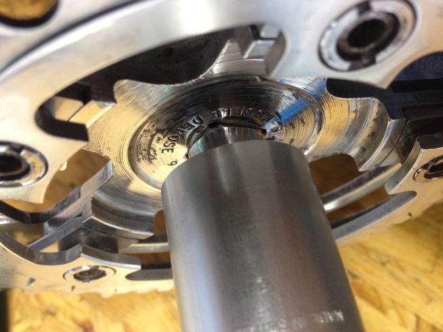

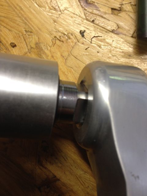

Ich habe einmal ein Edco mit franz. Gewinde und 120er Welle angehalten. Wenn die Kettenlinie einigermaßen stimmt, habe ich rechts 10mm und links 30mm von der Kettenstrebe bis zum Kurbelarm ( lose aufgesteckt ). Muss ich dann nicht mehr Richtung 110 gehen ?
Rahmen ist ein Raleigh TI.

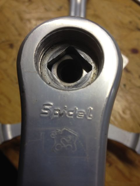

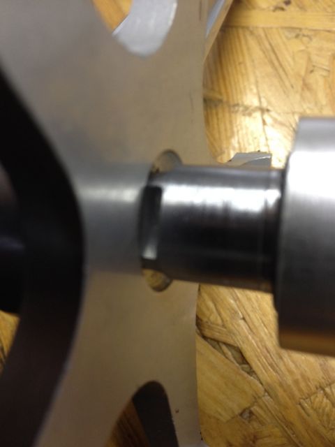

wie weit gehen denn die kurbeln auf das edco lager?, ich hatte da schon unterschiedliche kandidaten die mich vermuten lassen dass es EDCO lager für JIS und für ISO gab. kann das evt jemand bestätigen ?
Die 106 passt ganz gut, eine 99 rutscht bis zum Ende auf die Welle.
Die Welle geht von 12,66 auf 13,52, die 106 Kurbel von 12,17 auf 13,35.

Die 99 ist 3x, ja. Lager für die Triple ist hier, ich habe nur nachgesehen wie die Welle des Edco passt.
JIS 4 Kant habe ich noch gefunden, der passt nicht in die Kurbel.
