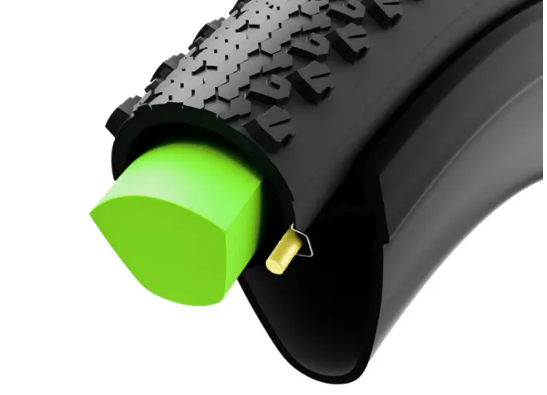

Die Vittoria Liner (grade die Gravel) sind unten angeschrägt (siehe Bild), damit man den Reifen leichter montieren kann. Die Road Liner haben eine hexa Form, die ähnliches bewirkt. Das bedeutet natürlich auch, dass der Reifen dort hin kann wenn man ohne Luft weiter fährt. Für die Montage/Demontage ist das gut, für unterwegs halt eher so lala. Man sah ja auch bei den Profis Bilder wo es den Liner mit dem Reifen abgezogen hatte und man dann mit beidem runtergefahren da stand.
PTN Gravel Liner sind rund und füllen grade im Bereich Richtung Felge deutlich mehr aus und sitzen auch wesentlich straffer auf der Felge. Macht die Montage und speziell die Demontage nicht unbedingt leichter, aber im Sinne der Funktion ist das natürlich schon.
Da meine Freundin nur mit Liner fährt (einen fest sitzenden tubelessreifen würde sie im Pannenfall eh nicht von der Felge bringen, dann lieber noch auf dem Liner weiterfahren können) hab ich schon diverse Liner mit diversen Reifen montiert. Die Vittoria Liner gehen mit Abstand am leichtesten drauf und sitzen am wenigsten straff. Da hätte ich verglichen mit der Straffheit anderer Liner das geringste Vertrauen dass da alles bleibt wo es sein soll.
Wenn ein Reifen selbst natürlich schwer zu montieren ist, machts auch ein Vittoria Liner nicht leichter. Aber grundsätzlich ist da unter den Schrägen die man auf dem Bild sieht genug Platz wo man den Reifen in Richtung Rille der Felge drücken kann.
Als Durchschlagschutz taugt das natürlich trotzdem gut. Da macht auch das Material nen ganz guten Eindruck für. Kommt halt immer drauf an, was man erreichen will.

Der angeschrägte Vittoria Liner lässt unten in der Felge mehr Platz damit der Reifen bei der Montage in den Felgenkanal gedrückt werden kann. Da kann er nicht (so leicht) hin, wenn der Liner die Felgen innen mehr oder weniger voll ausfüllt.
