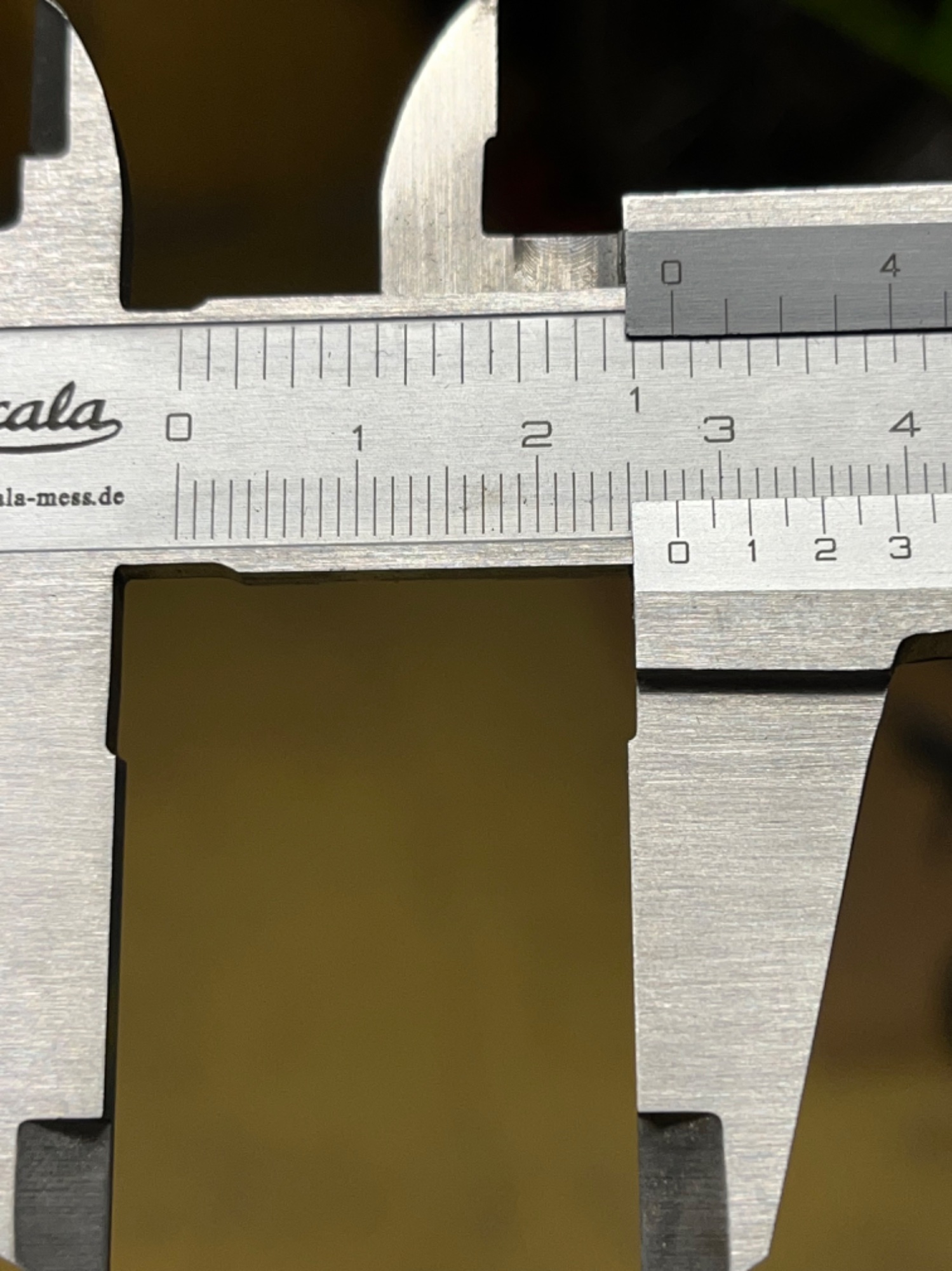

ich beabsichtige, genau diese Kombination (17er Felge / Pro One in 30 mm) demnächst zu fahren. Kannst du einmal nachmessen, wie breit der Reifen effektiv ist?

Pro One /c17
28mm = 27(,5)mm
30mm = 28,5mm
32mm = 30mm
One (Evo, Vorgängerversion)
30mm = 30,5mm
One perf. (neue Version)
30mm = 28mm
Die neuen Pro One sind in der Karkasse fester, somit resistenter bei niedrigen Drücken gegen Snakebites.
Alle Angaben beziehen sich auf Tube Type.
ok. ich habe halt nur die befürchtung das er vll. zu dünn sein könnte.
hast du den reifen in 26mm?
Hier die Messung des Pirelli P Zero Race in 26mm am HR, bei 68psi/4,7bar.
Felge, wie gesagt, 21c
