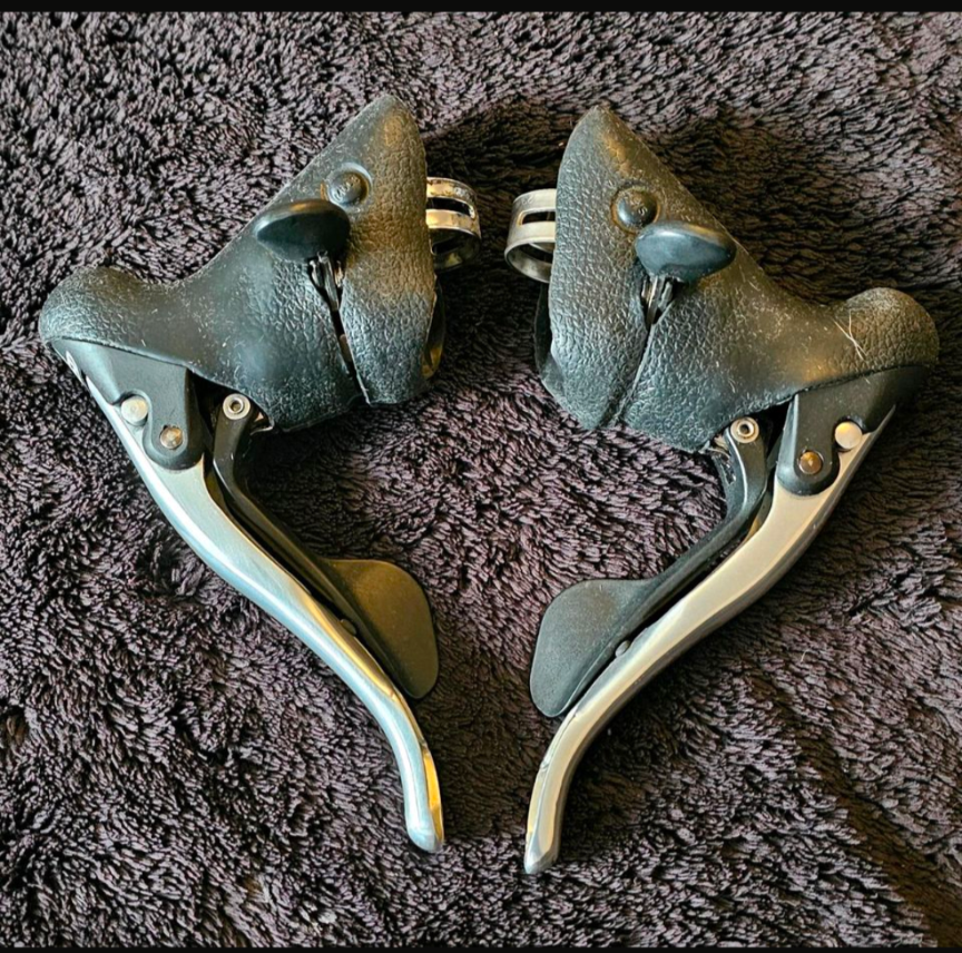

Da hat aber irgendeiner gebastelt 🤔
Wenn mich nicht alles täuscht sind die eigentlichen Bremshebel mit Chorus Schriftzug 9-fach?
Und die Plastik-Schalthebel werden so Mirage oder Xenon sein?

Gerade bei #Kleinanzeigen gefunden. Wie findest du das?
https://www.kleinanzeigen.de/s-anze...ampaign=socialbuttons&utm_content=app_android
Die CHORUS-Aluebel könnten schon 10fach sein; die kleineren Plastik passen da aber tatsächlich nicht dazu, also zumindest nicht original.

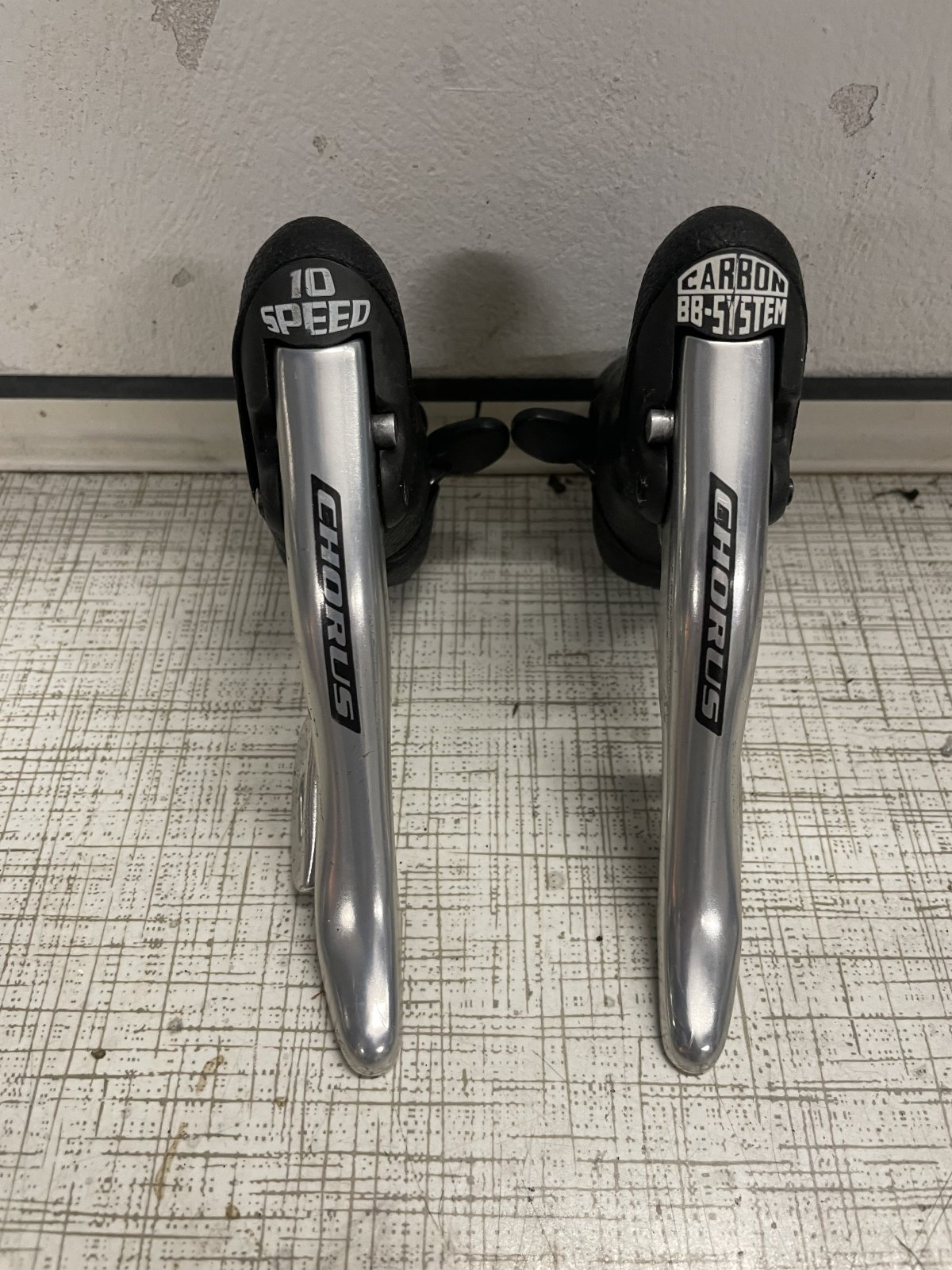

Du hast doch recht. Bei den CHORUS 10fach mit Aluhebel sollte der Schriftzug im schwarzen Balken sein. So wie bei diesen hier:
Der Schriftzug passt nicht, sowohl am Hebel als auch an Griffkörper 🤔
…dann sind‘s wohl MIRAGE oder XENON, mit einem CHORUS 9fach-Bremshebel auf wundersame Weise zu CHORUS Ergopower gewandelt. Verkauft sich so bestimmt besser bzw. höher-preisig.
