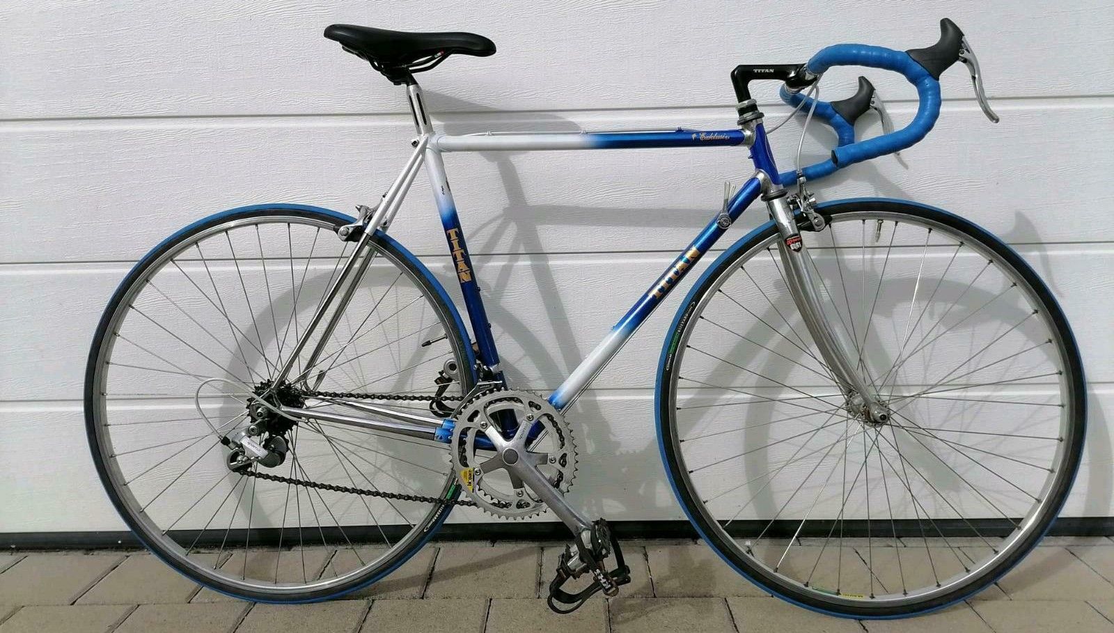

Verago (Velo Rahmenbau Gomiswald) Renner aus Schweizer Produktion
RH ca. 56, in Flensburg SH für 180 Euro
vielleicht gestaucht aber die Bilder können auch täuschen
https://www.ebay-kleinanzeigen.de/s-anzeige/verago-rennrad/2067461472-217-716
Das Rad scheint neu aufgebaut zu sein (der Anbieter hat auch ein weiteres Rennrad im Angebot). Fahrfertig mit brauchbaren Reifen und Kette ist das Rad das Geld wert.
Bei einer Tauschgabel immer nach Stauchungen schauen. Die Alugabel scheint nicht schlecht, die muss man aber auch mögen. Wenn es eine passende Gabel dazu sein soll, dann muss man ein wenig Geduld bei der Suche haben.
Ich würde mir das Sattelstützenmaß ansehen. Wenn es ein 27,2er Sattelstützemaß ist, dann ist das auch ein Top Rahmen. Ggf. nochmal die Ausfallenden ansehen, ob da Campa oder Gipiemme eingraviert ist.
Die Gruppe funktioniert ja gut aber ist eher was für den Stadtflitzer (die meisten würde hier bestimmt die Gruppe tauschen). Die Biopace Kettenblätter müssten für den runden Tritt ausgewechselt werden....

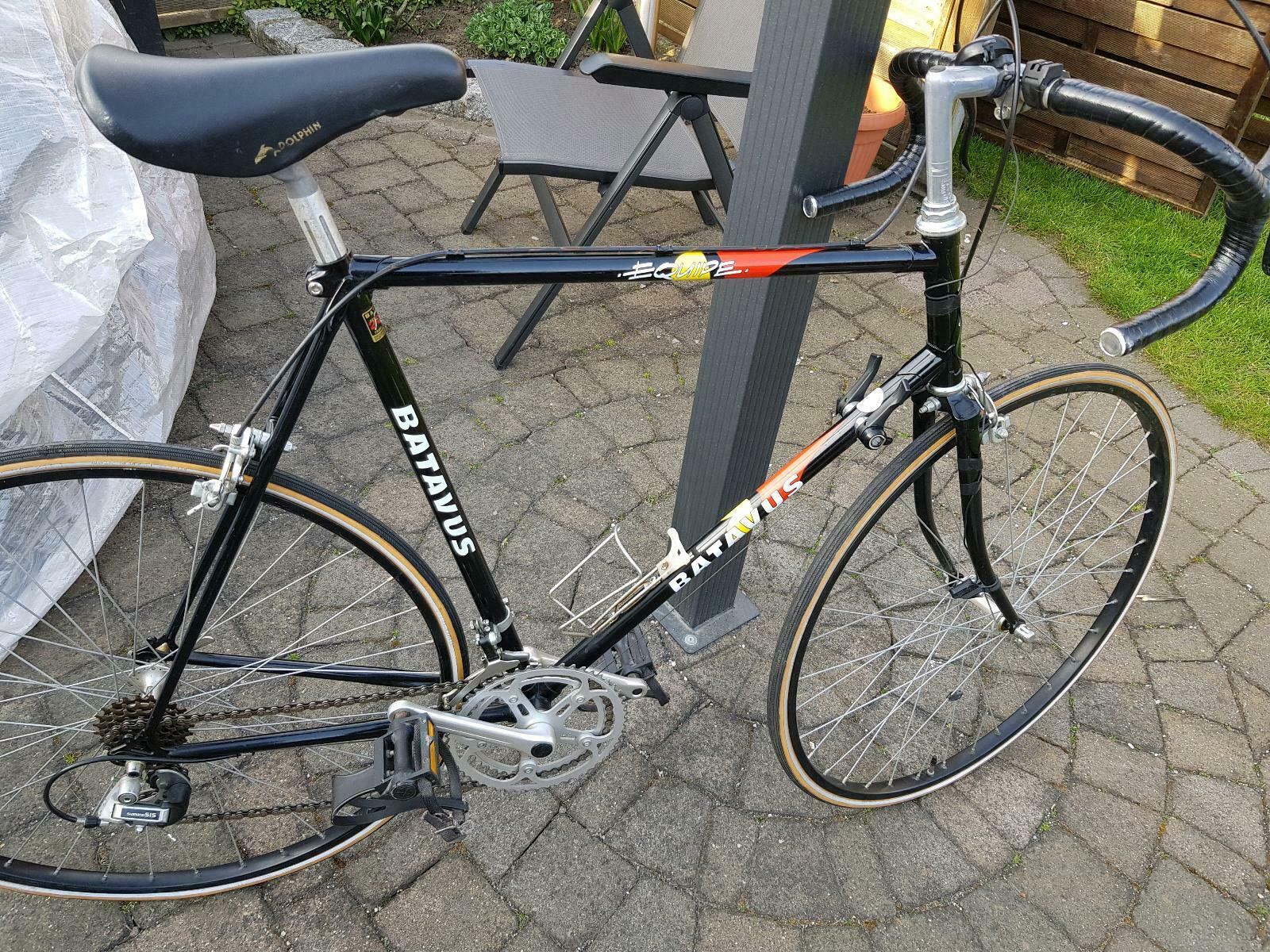

Würde viel eher den verchromten Rahmen nehmen als das einfache Olmo.....
