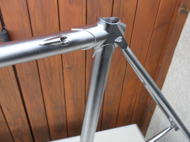

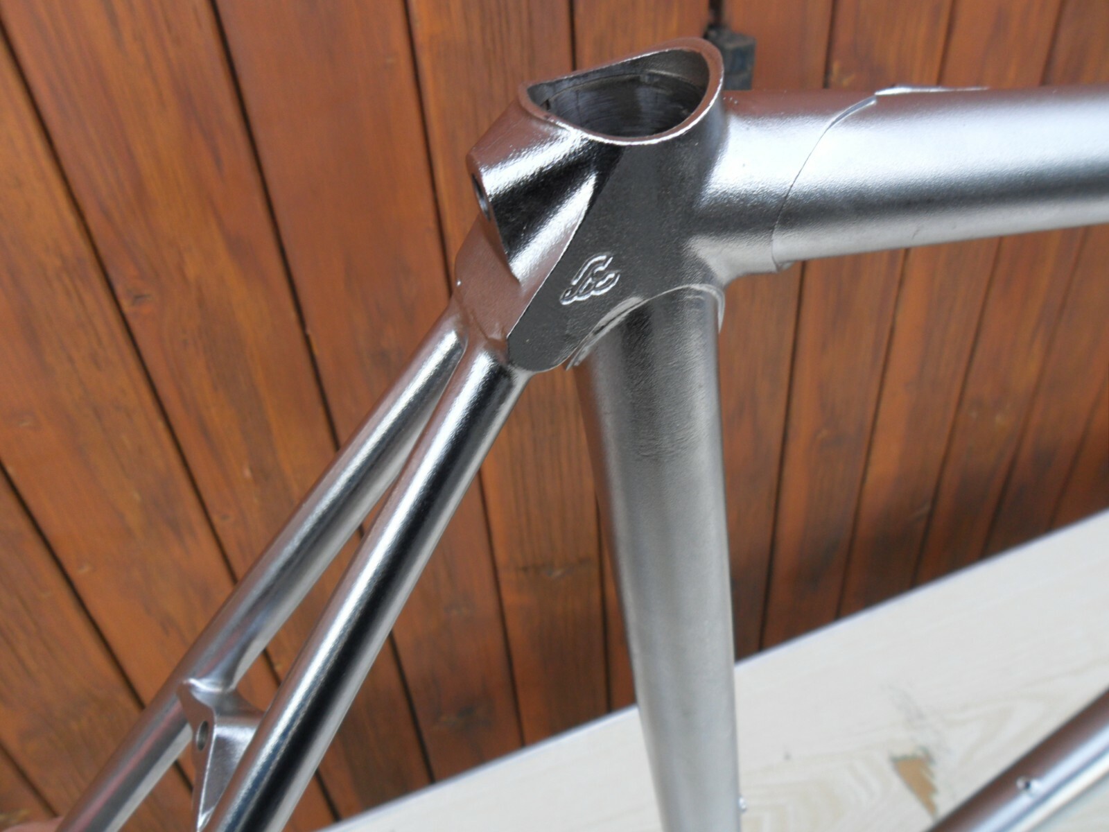

ich finde allerdings die Gabel sieht mit der mächtigen Vorbiegung irgendwie nicht passend aus..dadurch entsteht ( zumindest auf den Bildern sieht es so aus) ein sloping was mein Auge irritiert..die geo passt auch nicht so ganz...hmmmh..anfangs dachte ich glatt..ohne die Beschreibung gelesen zu haben der Rahmen wäre gepulvert .

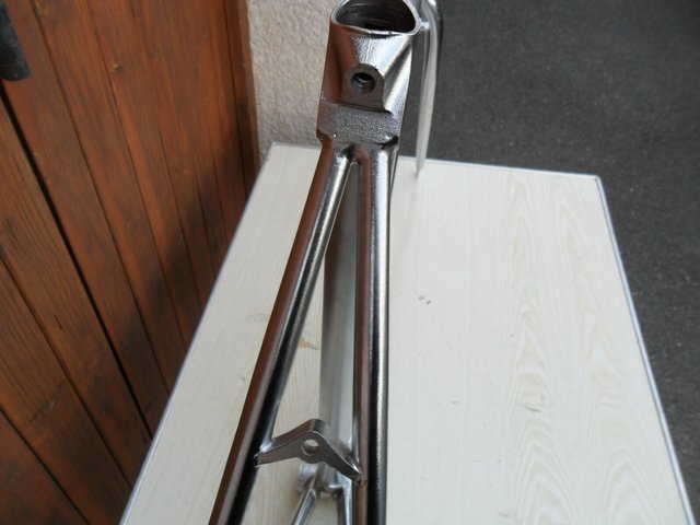

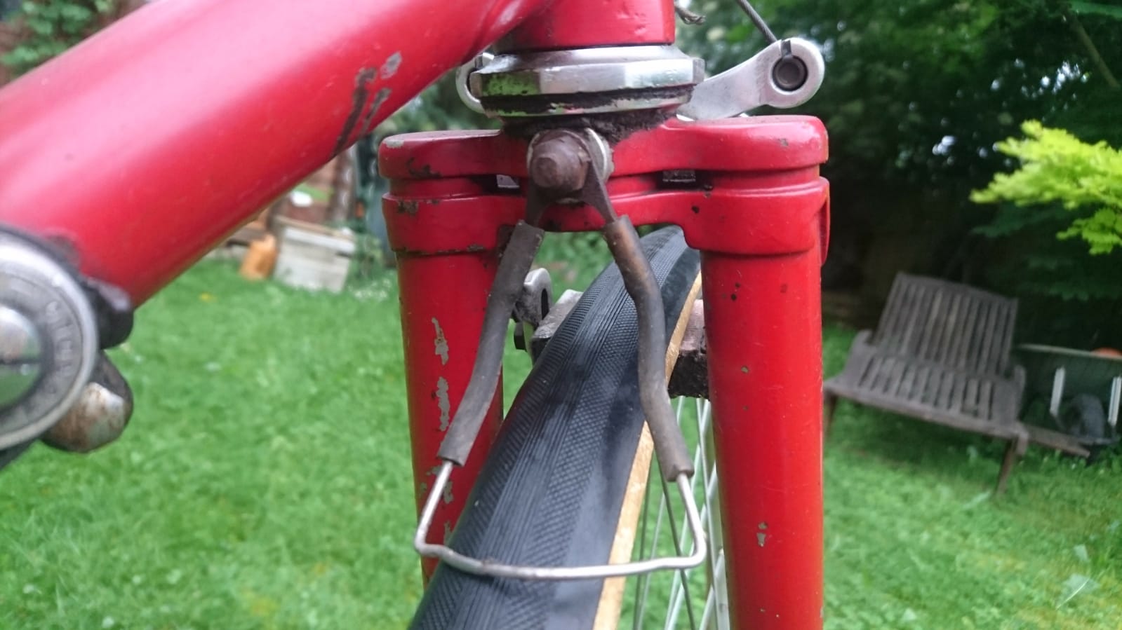

Ich bin alles andere als ein Kenner dieser Epoche, aber der Gabelkopf sieht mir sehr nach Bauer aus und hat eine Bohrung.
Mir ist aber kein Bauer-Crosser bekannt, um das vergeichen zu können.

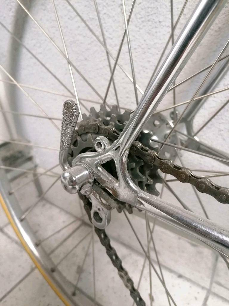

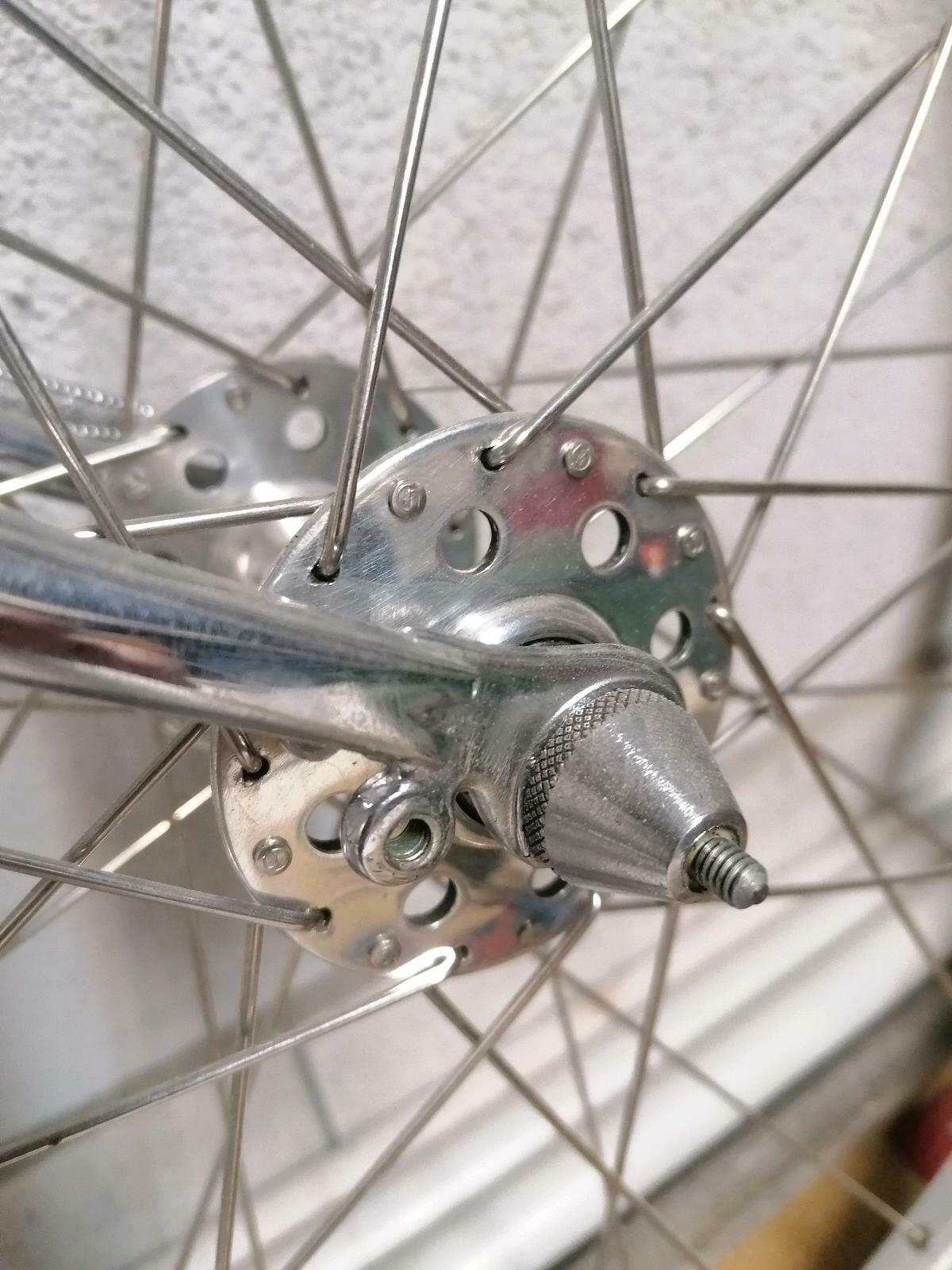

Die forderen Ausfaller passen aber zu den hinteren:
Hinsichtlich des Lackes... seinerzeit wurden die Nervex-Muffen regelmäßig liniert. Der FleMa-Aufkleber ist sicherlich keine Kopie, kann aber auch nach einer Renovierung drauf gekommen sei.
Also die Bohrungen trotz Cantilever habe ich schon oft gesehen. Hat mein Taureau Rickert auch, mein damaliges CLB Rickert auch - falls man evtl wieder auf normale Bremsen umbauen wollte.
Das Rad an sich wirkt schon stimmig auch die Gabel, die Endspitzen sind identisch gefeilt. Scheint mit den ulkigen Massen eine Individualanfertigung zu sein. Was natürlich Mist ist, der Zusatz Lackgang mit Klarlack - warum macht man das?

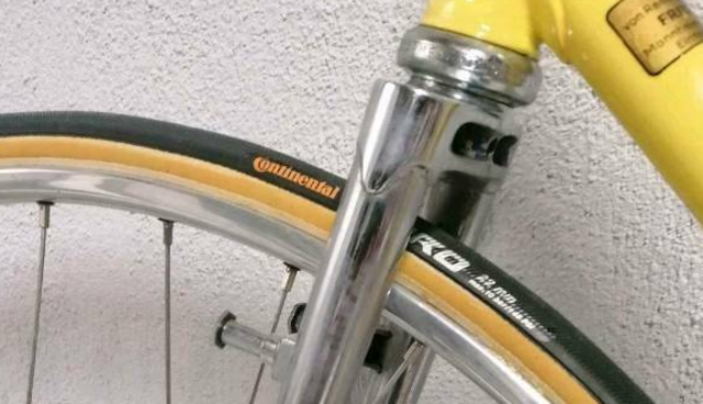

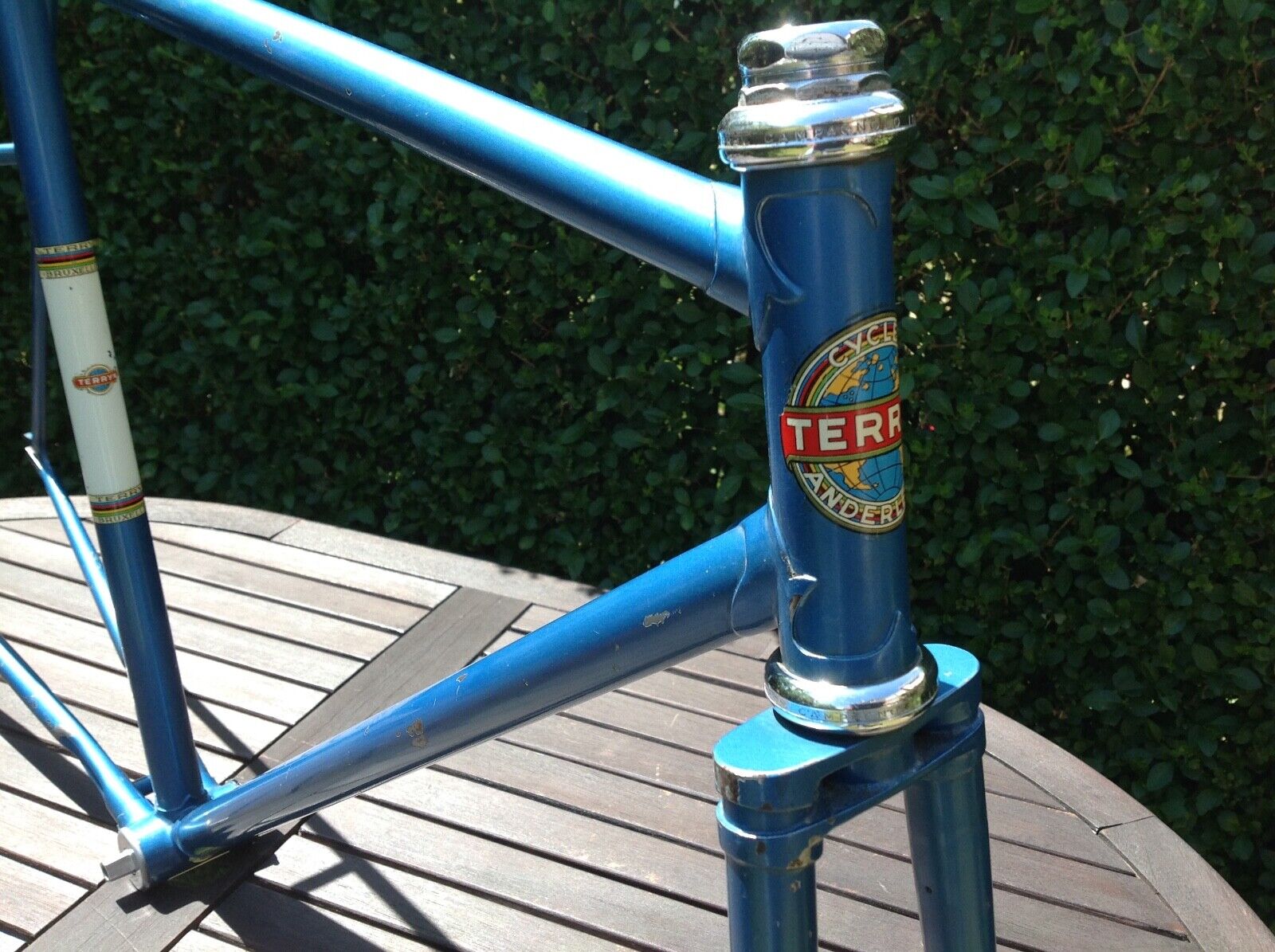

Ich als halbwegs Kenner dieser Epoche kann nur sagen, das ist ein Normteil UND diese "Doppelbrückengabel" kam meist in Verbindung mit runden Gabelscheiden zum Einsatz (da passt auch der lange Vorlauf), da diese für ihre Stabilität und gleichzeitig Dämpfung bekannt sind. Ja, bei Bahnrädern, da habe ich auch drei Exemplare (Rickert, Rufa, Diamant) und bei Straßenrädern (habe ich auch mehrere aus der Zeit) kam diese Konstruktion zum Einsatz.
Bspl:
Mein FLEMA mit Nervex Pro und Cantilever ist ähnlich, aber anders 😉

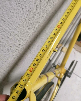

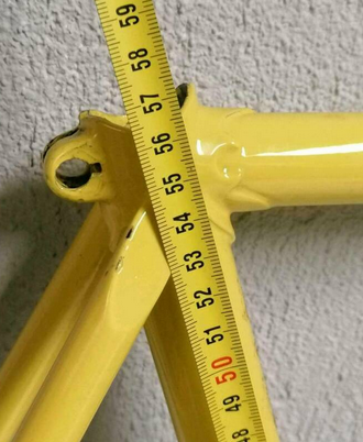

Wenn ich mir die Fotos anschaue, sind die Maße gar nicht so schräg:
SR 55 m-m
OR 54 m-?
Das Massband hab ich übersehen. Die von dir ermittelten Abmessungen sind auch stimmig.
57x53 aber nicht. Das hat glaube ich nicht Mal mein Kunstrad.
