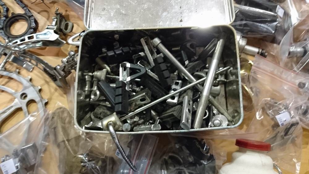

Live aus Gent: Super Record Bremsschuhe Alu, nur links, 10er beim Franzosen...

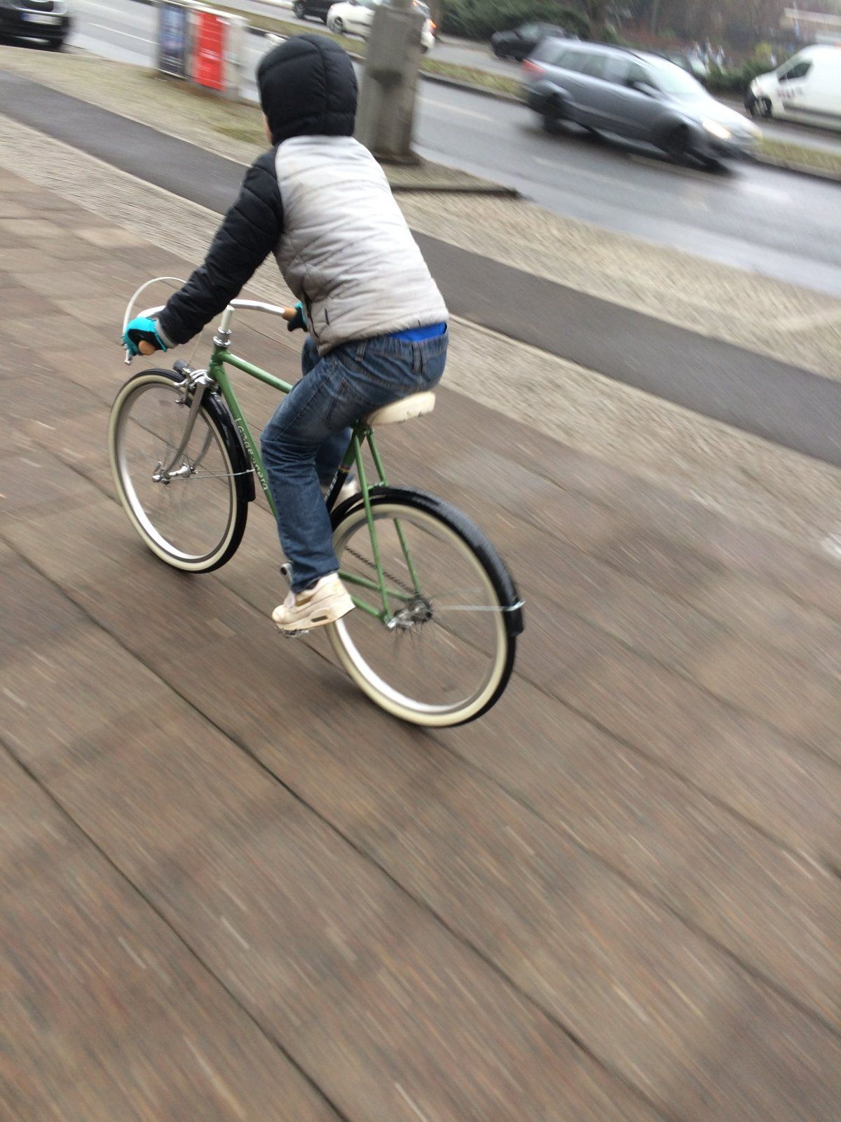

Man kann an so einen Rahmen natürlich dranschrauben was man will und der steile Steuerrohrwinkel kann, mit einer entsprechenden Gabel, auch als Straßen (oder Bahnrad?) gefahren werden. Mein Sohn hat ein Winterrad mit einem Langenberg Kunstrad Rahmen (da ist eine 26" Straßengabel dran). Regenbogenbanderolen waren im Reigenradbetrieb schon dran:).
Fährt ganz gutmütig geradeaus und um die Kurve kommt er damit wohl auch ganz gut.
Orischinol war da eine kerzengerade Doppelbrückengabel und so eine Art umgedrehter Rennlenker dran. Riesenbananensattel, beige Schlauchreifen und was das sonst noch so beim Saalsport genutzt wird.
Fährt ganz gutmütig geradeaus und um die Kurve kommt er damit wohl auch ganz gut. ...
