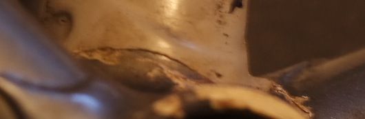

Ich hab mir gerade das Bild mit der Buchse angesehen und mir ist da was aufgefallen
Riss im Lack oder tiefergreifend an der Tretlagermuffe https://fotos.rennrad-news.de/p/453062?in=set
Ich denke das ist nur ein fetter Lackrand vom Abkleben. Dieser graue Ausbesserungslack scheint ja extrem dick aufgetragen worden zu sein.....sieht man auch an der Gewindehülse...
Das hier, nicht?
Sollte man mal freilegen, ja...
