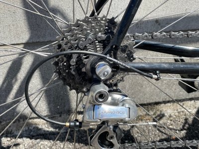

Läuft bei euch die Aussenhülle des hinteren Bremszugs durchgehend durch das Oberrohr?
Bei meinem Nakagawa ist das so und bei leichten Vibrationen bekomme ich ein metallenes Klappern, das wohl von der Bremszug-Aussenhülle im Rahmen kommt…
Ich frage mich, was ich dagegen tun kann. oOb es möglich ist, einen Einsatz Ähnlich einer Bremszug-Endkappe in die Bremszug-Öffnung einzusetzen und den Bremszug offen und unter Spannung durchs Oberrohr zu führen?

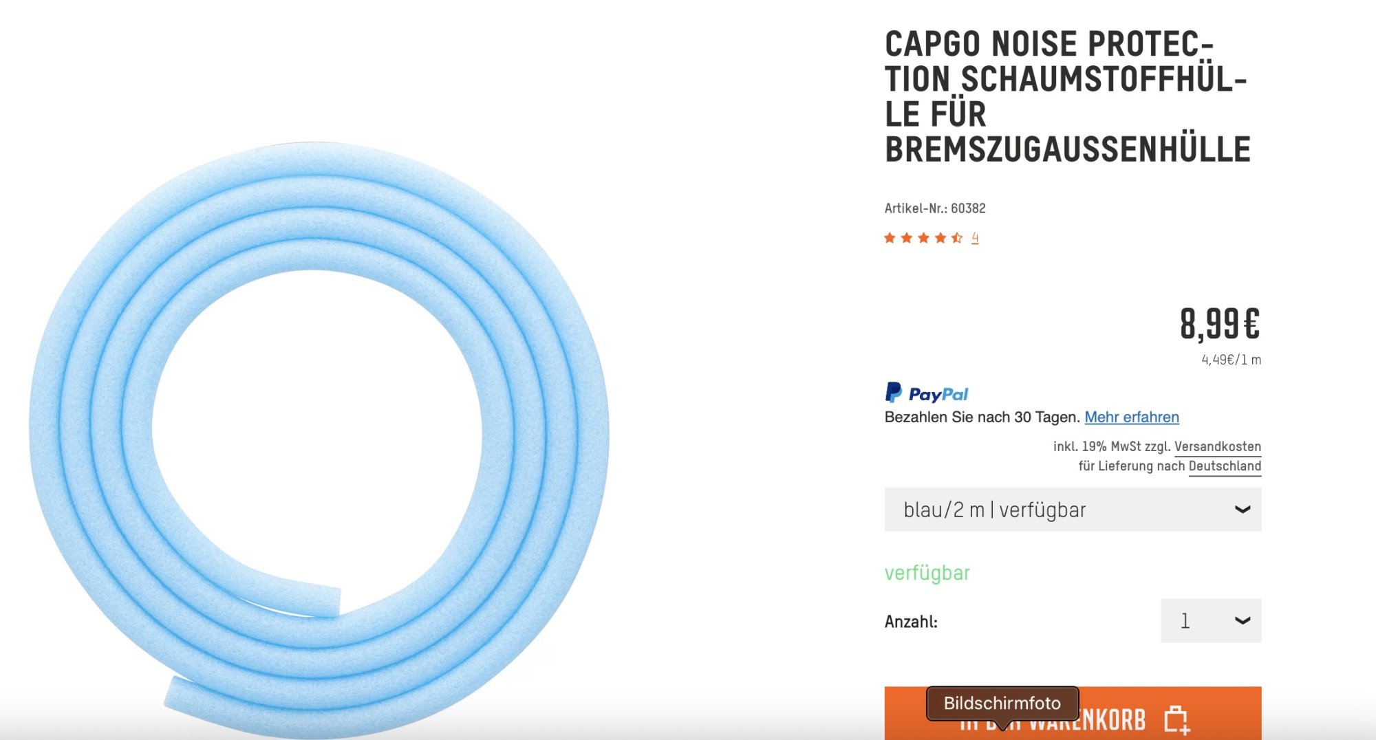

Für moderne Rahmen mit größerer, verschliessbarer Öffnung im Rahmen gibt es ja diese Überzüge damit die Hüllen nicht im Rahmen klappern (übrigens stolzer Preis):
Das wird sich bei dem Nakagawa aber wohl nicht einfädeln lassen.

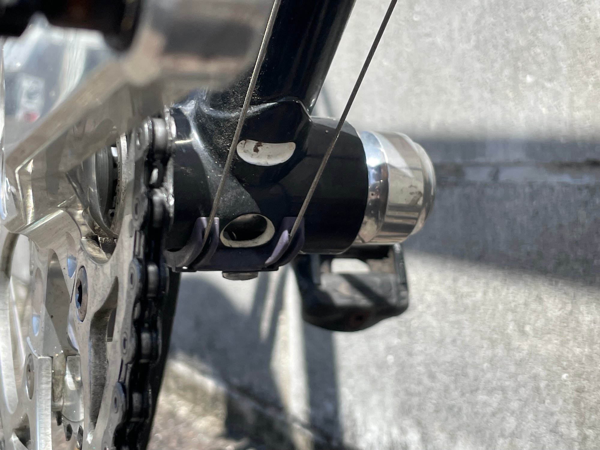

Zum auf Druck Montieren: Das muss ich mir mal näher anschauen. Evtl. könnte ich mir dieses kleine Loch in der Zugführung zunutze machen um den Zug auf Druck zu montieren.

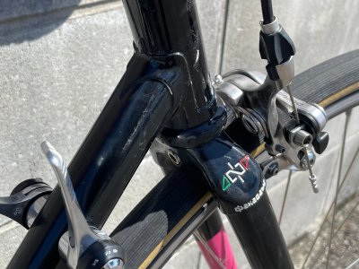

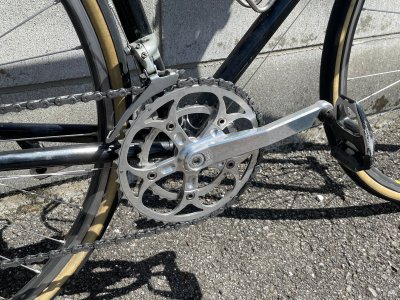

Ich habe hier auch noch ein paar Fotos von Nakagawa-Aufbauten, die vor allem auf der rückseitigen Führung den Bremszug fixieren.
Wie groß die Löcher in StR und SR sind weiß ich gerade nicht. Schaue ich bald mal nach. Danke für den Tipp!
Ich dachte mal eine dieser Shimano Brems/Zugkappen auszuproberen. Eine reguläre Kappe (6mm) ist zu groß, aber evtl. passt eine 5,5 oder 5mm Kappe genau die die Zugführung.
Hier noch ein paar neue Bilder, schnell in der Sonne geknippst.
Heute war es so weit. Sitze gerade mit @Gude bei Kaffee und Croissant im Vorgarten und wir haben uns zusammen den Nakagawa mal angeschaut.
Ich bin wirklich begeistert und freue mich den Rahmen aufzubauen. Ich halte euch natürlich auf dem Laufenden wie es weiter geht.
Was man zugeben muss, so gut gelötete Zugführungen haben nicht alle Nakagawas.
Hat der Gässler schon ziemlich gut gemacht und ewig dran rumgefeilt.
