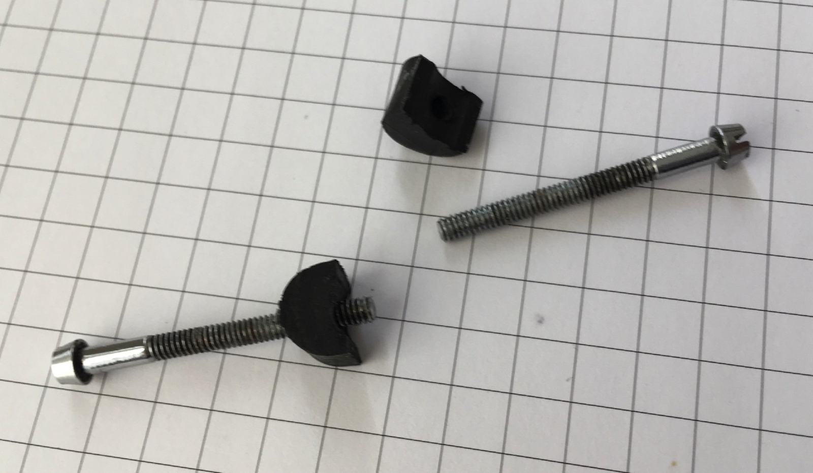

Hallo Allerseits, habe hier im Forum einen C5 Rahmen gekauft an dem aber die Stellschrauben an den Ausfallenden fehlen. Die Schrauben die ich habe sind zu dünn, das Loch hat etwas mehr als 3mm Durchmesser und es sieht so aus als wäre da gar kein Gewinde. Kann mir jemand einen Tip geben wonach ich suchen muss? Oder hat gar jemand was Passendes übrig?
Wenn du dir das C5 von @xbiff ein paar Beiträge weiter vor anschaust, siehst du das das Gewinde nicht im Rahmen ist,sondern in dem Anschlagstück im Ausfallende ;).
Genau, habe aber nur eine ungefähre Vorstellung wonach ich überhaupt suchen muss, weil ich noch nicht verstehe wo sich die Konstuktion abstützt wenn kein gewinde in Rahmen ist.
Da ist ein Kunststoffteil, wie eine Art Halbmond und da kommt die Schraube durch. Der Kunststoff wirkt wie eine selbstsichernde Mutter
...so sieht das Teil aus:
Leider verdammt selten und daher schwer zu bekommen.
Alublech in 6 oder 8mm Dicke, je nach dem wie stark die Ausfallenden sind besorgen, aus sägen ,befeilen Bohren, Gewindeschneiden, fertig.

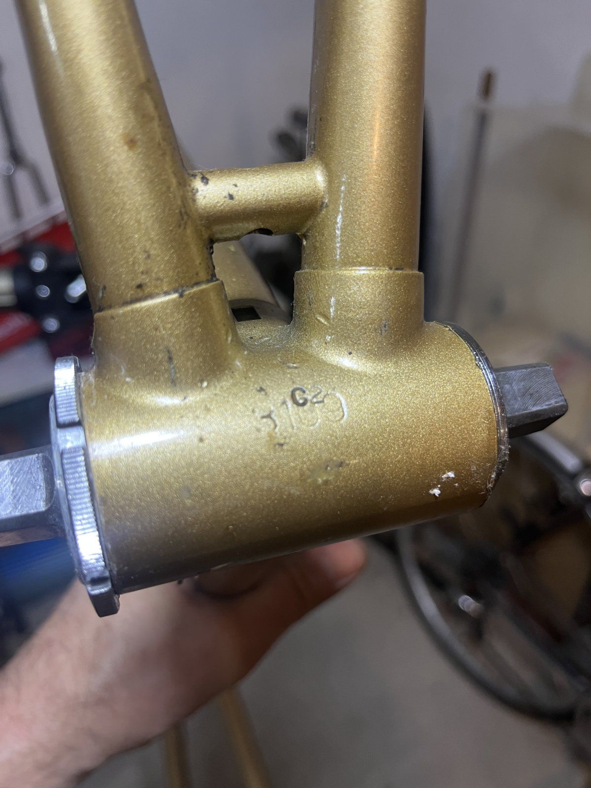

Ich schon wieder...
Diesmal wegen
1. der Sattelstütze. 27,2mm ist gerade so zu dick. Haben die Motobecane 27mm sattelrohre?
2. als ich nach der Rahmennummer geschaut habe, war da noch eine unübersehbare C2 Prägung drüber. Gibt es hier jemand der das kennt? Habe ich ein C5 minus 3?
Ich schon wieder...
Diesmal wegen
Du schon wieder! 😜
-Sattelstützenmaß 26,6mm
-mach dir nix draus! Mein C5 ist eigentlich ein Bully (T4)
