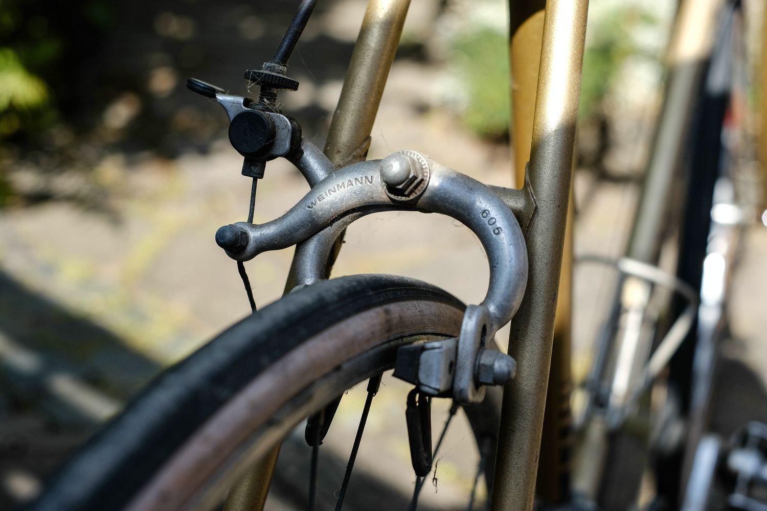

Was ist mit dem rechten Bremshebel geschehen? Da scheint jemand den Hutchinson-Bezug geöffnet zu haben, um den Griff anders zu positionieren? Wenn Du die erneuern möchtest, wirst Du ggf. hier fündig:
https://www.cycling-vintage.com/motobecane-ruber-handlebar-recover-poignees-caoutchoucs-c2x24922859Für die Weinmänner unbedingt diese Bremsgummis nehmen:
https://www.koolstop.eu/catalog/rim-brakes-pads/vintage/r19-weinmann/

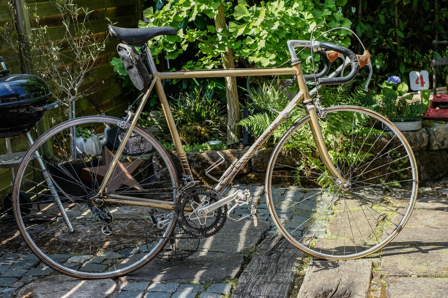

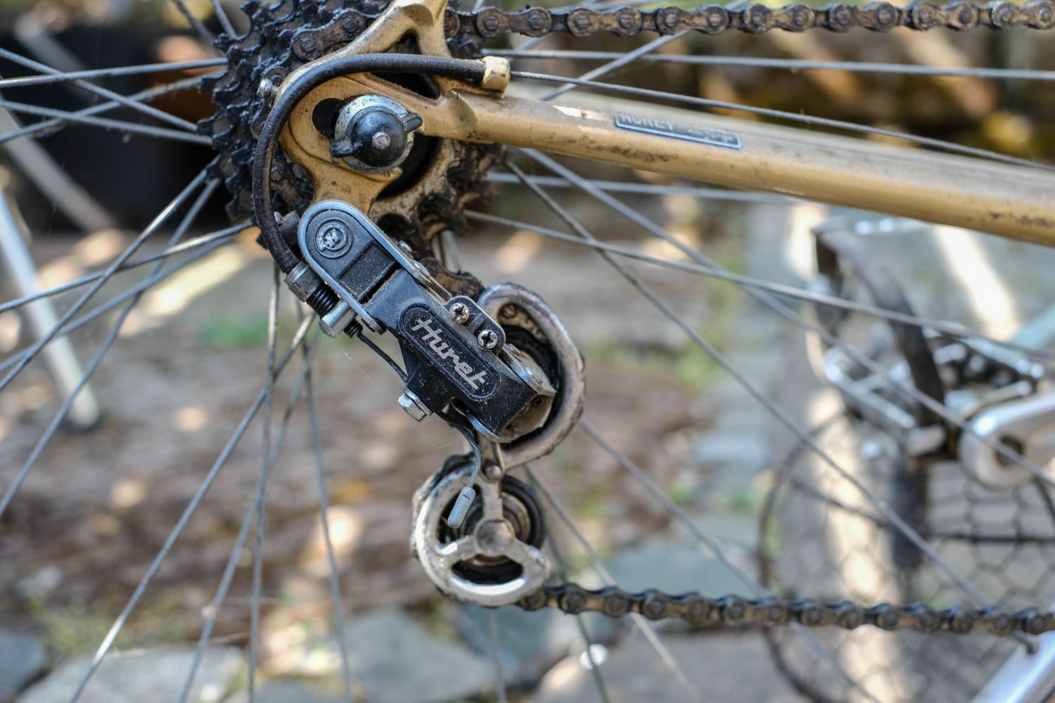

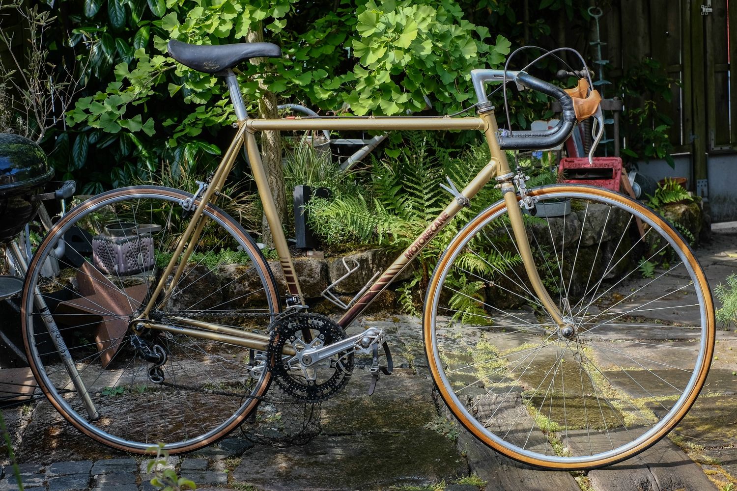

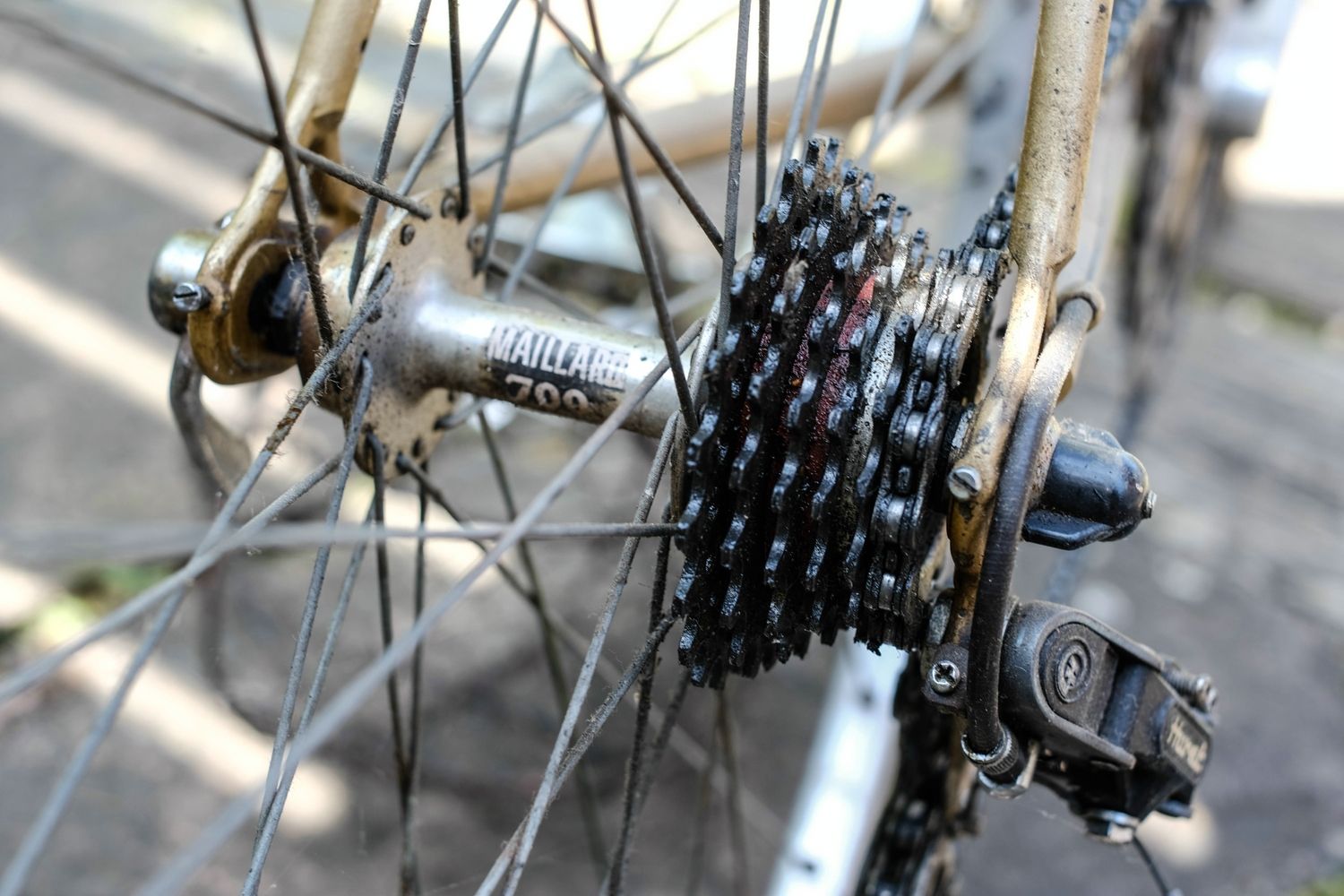

So, es wird Zeit, dass der Faden mal wieder an die Oberfläche kommt.
Zufällig hab ich gestern in den KA ein C5 entdeckt. Unfairerweise stand das Teil auch nur etwa 35km entfernt und machte einen halbwegs guten Eindruck auf den Bildern.
Obwohl ich mir ja eine strenge Klassiker Abstinenz auferlegt hatte, konnte ich nicht widerstehen und schrieb den VK mal an. Ui, schnelle Antwort. Aha, Rh. sollte ca. 58cm sein. Scheisse, das würde mir ja passen. Was nun? Die Frau neben mir rollte schon mit den Augen und murmelte irgendwelche Verwünschungen. Wurst. Das Ding muss zu Papa ehe ein anderer Schurke zugreift. Termin abgemacht. Hingefahren. Eingeladen. Grob drübergewischt. Gefreut.
Anhang anzeigen 1287456Anhang anzeigen 1287457Anhang anzeigen 1287458Anhang anzeigen 1287459Anhang anzeigen 1287460Anhang anzeigen 1287461Anhang anzeigen 1287462Anhang anzeigen 1287463
So, jetzt stört hier nicht. Ich muss eine kleine Einkaufsliste zusammenstellen!
Hat jemand meine Familienpackung Autosol gesehen? Die muss doch hier noch irgendwo....
Sehr hübsch! Was hast du denn bezahlt?
Rahmenhöhe müsste 59cm sein. In 58 gab es das C5 nicht.

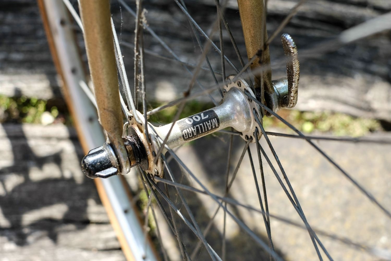

Immerhin sind die unglücklich konstruierten Pelissier 1000 Naben schon durch Profimaterial ersetzt worden.
Ich sehe gar keine Columbus Aufkleber?
...tatsächlich ist in den mir vorliegenden Katalogen von 59cm die Sprache; es ist aber auch immer von der Messmethode abhängig (c-c oder c-t). In diesem Fall wurde von Motobecane wohl c-t angegeben, obwohl man in Frankreich lange c-c gemessen hatte.
Der Columbus-Aufkleber ist ein empfindlicher Wasserschieber, beim C5 üblicherweise oberhalb der Schalthebel angebracht. Auch bei mir ist er nur noch in Fragmenten übriggeblieben...
Ich hab einen niedrigen 3-stelligen Betrag übergeben (leider sind die Zeiten vorbei, als ich die Dinger hinter der Grenze für 'nen Fuffi einsacken konnte).
Die Rahmenhöhe hab ich noch nicht nachgemessen, momentan steht das Schätzchen im Garten- und dort bratzelt die Sonne erbarmungslos.
Mit den originalen Pellisier Naben hatte ich zwar noch nie Ärger, aber die 700er Maillard passen ja auch ganz gut zum Rad.
An der Linken Gabelscheide ist noch ein Rest der Columbus Sticker. Leider waren diese nicht so widerstandsfähig wie die Derivate von Reynolds. Ich werd evtl. wieder welche anbringen.
...sehr geil und Glückwunsch zum Fang!
...viel Spaß! ;)

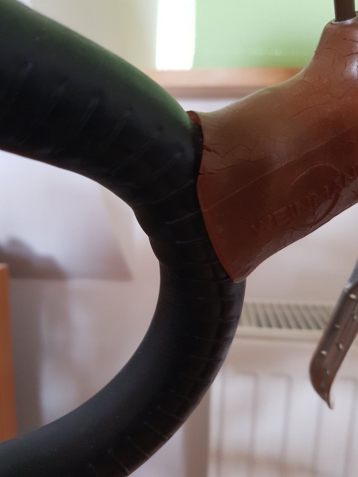

...d.h., die Bremshebel sind nicht mit Schellen befestigt, sondern werden in die Einzieh- bzw. Nietmutter eingeschraubt? :oops:
Ich bin erstaunt, denn bei meinem C5 befindet sich, fühl- und sichtbar, eine Schelle unter dem Hutchinson-Bezug:

Ja, da waren Einziehmuttern im Lenker. Und in der Wurst entsprechend positionierte Löcher. Schaut auch nicht nachgewurschtelt aus, das ganze!
