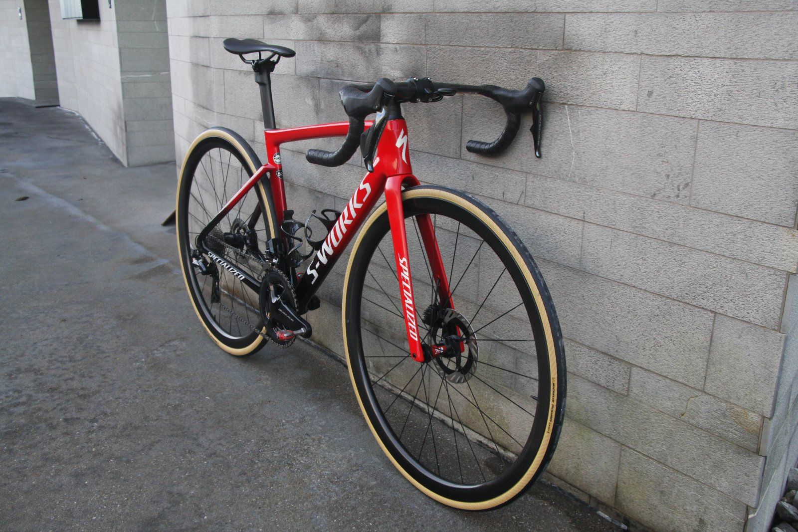

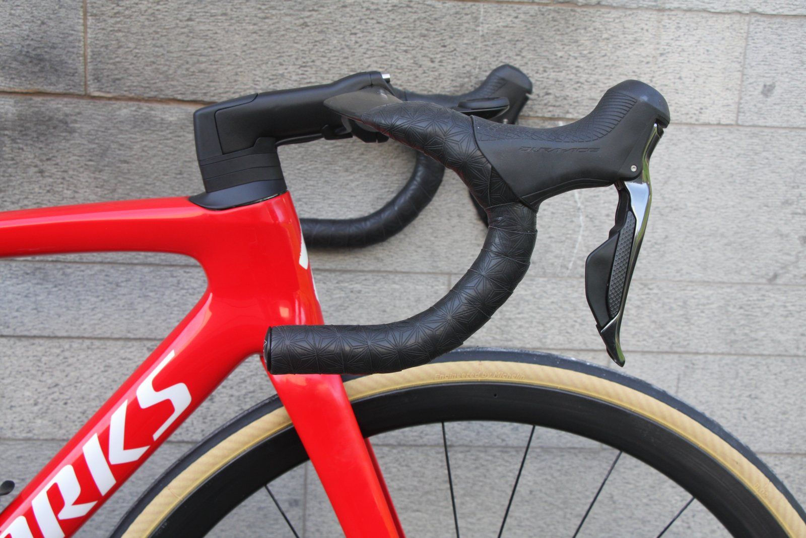

Ich habe neben den Duke Baccara auch sehr gute Erfahrungen mit Light Bicycle AR35 Flyweight gemacht. Die sind um einiges günstiger als die Baccara. Haben auch ein sehr schönes, glänzendes Finish.
Die LB Felgen kann man auch mit Bohrungen für Hidden Nippel bestellen. Gibt einen sehr eleganten LRS.
Ich habe einen LRS mit Light Bicycle AR35 Flyweight und DT 240 Exp Naben. Wiegt inkl. Felgenband 1314g. Hier ein paar Bilder mit dem LRS am Rad.

Ja, danke für die Info. Dein Rad kenne ich, nun auch den Hersteller der Felgen. ;)
Einen Tick schwerer sind sie. Glänzend will ich auch und 40 mm oder eben 42 ... was heißt „günstiger“?

Günstiger heisst die LB AR35 Flyweight kosten etwa 20% weniger als die Duke Baccara SLS2 36. Und da vergleiche ich nicht mit den Baccara Ultra. Sondern mit den "normalen" Baccara. Da sind die paar Gramm Mehrgewicht sehr zu verschmerzen.
