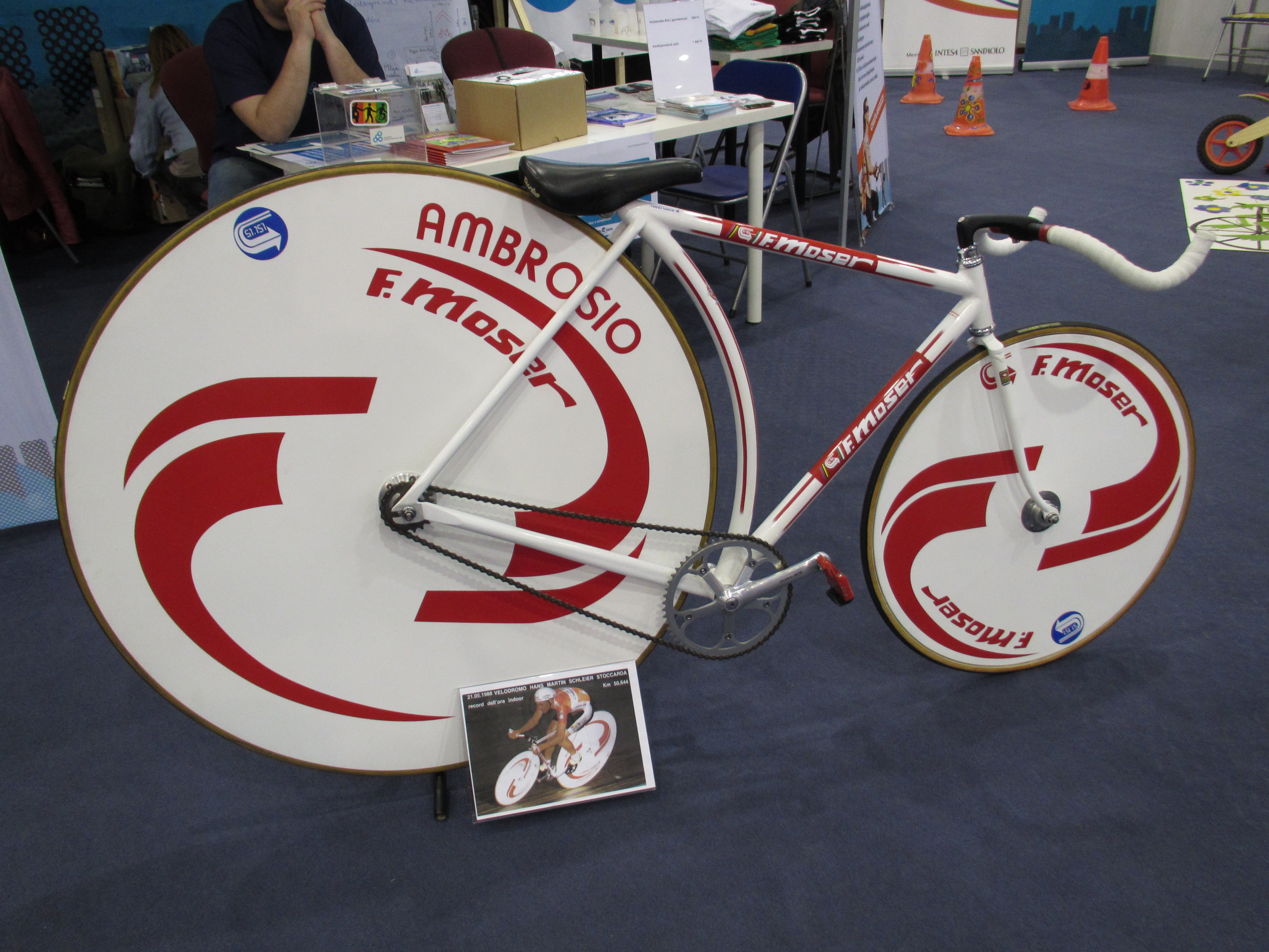

Da wird selbst die Moserscheibe reinpassenKannst gerne rumkommen.
http://www.classicrendezvous.com/Italy/Piave/At_leroica.htm
dieser sollt es werden... suche schon seit 2 jahren hab halb italien durch![]()

Der Radius in der Mittelebene des Rades ist hierbei irrelevant; für die Schablone benutzt Du als Radius den konkret zu messenden Abstand vom Achsmittelpunkt über die Scheibenoberfläche bis so nahe an den Reifen, wie auch der Dekoraufkleber gehen soll. Das legst Du einmal fest und ändert sich dann auch nicht, paßt auf Anhieb. Was sich bei Zunahme der Kegelform (also Verkleinerung des Kegelwinkels) ändert, ist der Umfang, der nimmt ab, wegen Überlappung der beiden aufgeschnittenen Kanten. Aber das muß auch so sein, da der plane Vollkreis natürlich erst zu groß ist..............................
@Dralexisco: Wäre aber nicht eines der Probleme hierbei, dass ich mit zunahme der Kegelform des Blattes die Radien verkürze und vom Außenrand abweiche? Oder spielt das keine Rolle?
Das wäre eine prima Idee, wenn du die Folie überzeugen könntest, erst dann zu kleben, wenn die elastische Verformung vollständig erfolgt ist; Du mußt sie aber, damit sie über die Kegelform paßt, in der Mitte am meisten dehnen, wo sie aber wohl zuerst kleben wird. Beim nach außen Festrakeln würden dann bestimmt radiäre Falten entstehen.Frage eines Deppen: Wäre es nich denkbar eine relativ elastische Folie zu nehmen und dann das Blümchen mittels Rakel vom Zentrum her aufzubringen? Dann hätte man zumindest keinen Stoß der sicherlich irgendwann mal aufgeht.
Ich bräuche natürlich die Maße der Scheibe. Vorne und hintenDazu müsste man v.a. doch auch wieder die reale Abrollfläche des Kegels kennen oder nicht?
Also du meinst den Durchmesser den ich mir für die Logos überlegt habe oder wie? Verstehe jetzt nicht so ganz was du mit Maßen meinst? Abstand Flansch zu Flansch und Breite des Felgenbetts? Dann musst du auch noch die Breite der Stelle wissen, an der "die Felge" aufsitzt, da ist die Scheibe am schmalsten.Nee, ich bräuchte für so eine Aktion die Maße der Scheiben. Dann baue ich die in 3d nach und kann dann die Grafik auflegen. Ob ich dann eine "verzerrte" Grafik daraus bauen kann wäre die Frage die ich noch nicht beantworten kann.
