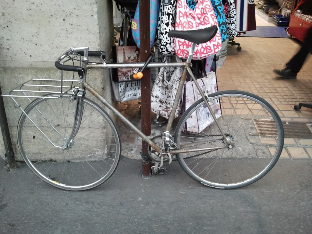

Kann mir jemand sagen,wo man so einen schönen Frontrack bekommt? (und nicht zu teuer ;) )
