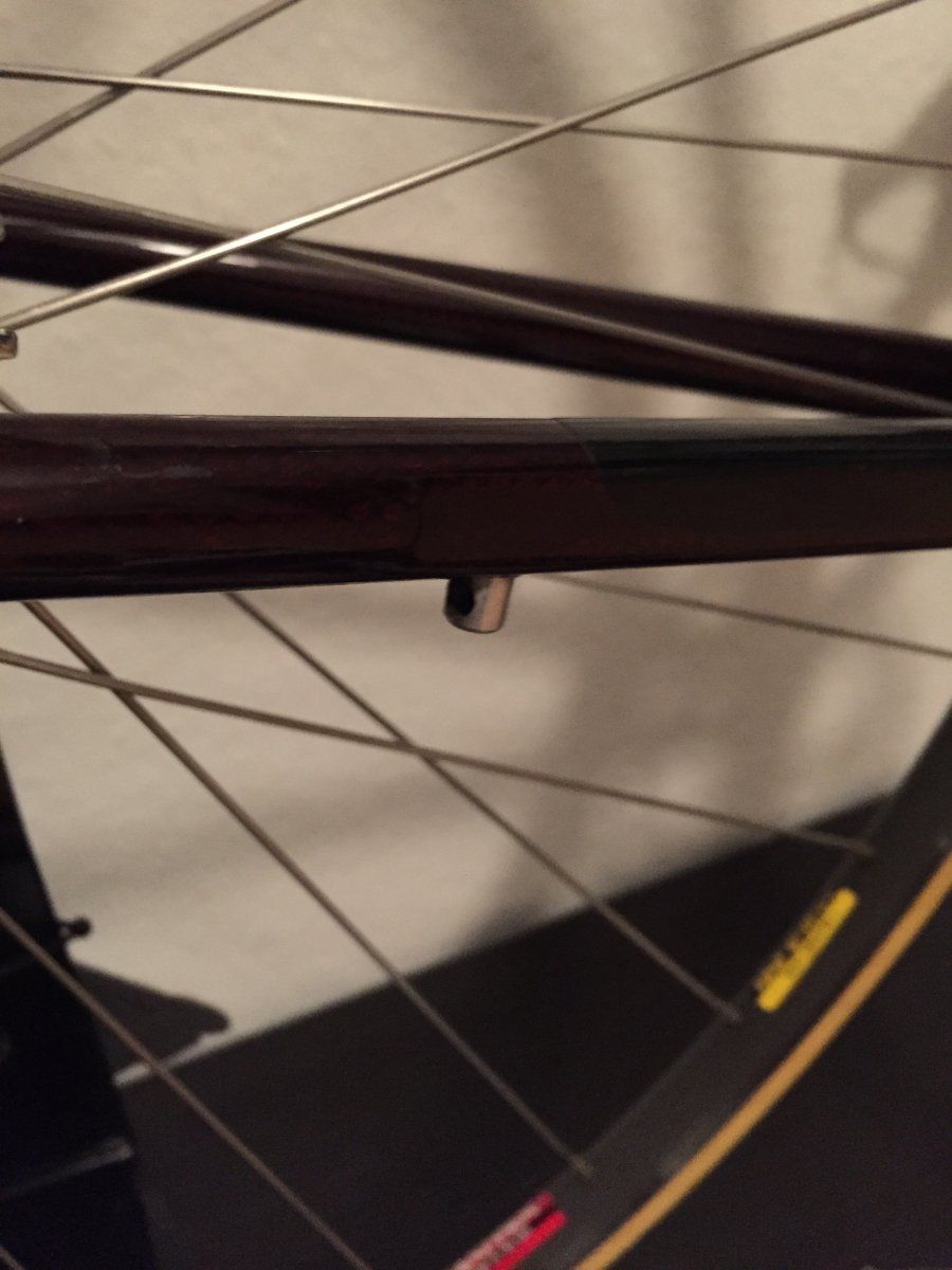

Gibt auch noch ein M4,5 Gewinde bei Shimano glaub ich. Und evtl. ist das Gewinde einfach nur vermackt mit Nachschneiden ist es getan.
also das gewinde ist sauber und auch nicht kaputt. die schraube geht einfach nicht weiter als waere etwas darin aber wenn man rein schaut ist da nichts -.-
und was benutzt ihr dafuer? bremszugkappen sind zu dick.
Mit einer Nadel puhlen falls noch Späne drin sind, sonst Schraube kürzen.
grad welche geordert kann man ja immer mal gebrauchen die teile :)
werde morgen mal die schraube etwas kuerzen. dann steht dem endgültigen zusammenbau nichts mehr im wege :)
dann kommt hoffentlich bald mal die sonne raus so das eine runde gedraht werden kann.
Du hast es wahrscheinlich schon getan, aber prüfe doch einfach mal von außen, ob die Schraub zu lang ist, indem du sie auflegst und schaust bis wo sie im verschraubten Zustand in den Sockel hineinreichen würde. Ich hatte schonmal ein ähnliches Problem. Dabei ließen sich etwa die ersten 3-4 Gewindegänge schrauben und dann war Schluss. Letztlich musste das Gewinde nachgeschnitten werden und ich brauchte eine neue Schraube, da sich das Außengewinde an die Schraube angelegt hatte.
Gewalt war definitv keine Lösung. Und wie gesagt. Es gibt auch Shimanoteile mit M4,5.
naja die linke seite passt ja und haelt bombenfest, daher ist m5 schon richtig.
Was soll denn ein TVT mit einem M 4,5 Schaltsockelgewinde? Das ist doch japanischer Standard. Die Franzosen als Erfinder des metrischen Systems bauen natürlich nur M5 ein, immerhin das einzige metrische Maß, das sich als Standard beim Fahrrad im großen Stil durchgesetzt hat.
Ich sag ja nicht, dass der Rahmen M4,5 hat, sondern die Schraube. Aber wenn es auf einer Seite locker passt, dann scheint's wohl M5 zu sein und die Fehlerquelle schonmal ausgeschlossen.
...und wie immer gibt es Ausnahmen...
...echte Japansockel am Meral.
so die schraube hab ich heute mal in der werkstatt gekürzt und siehe da, das ding sitzt wie es soll! dann warte ich jetzt noch auf die letzten teile und fertig ist das tvt. :)
