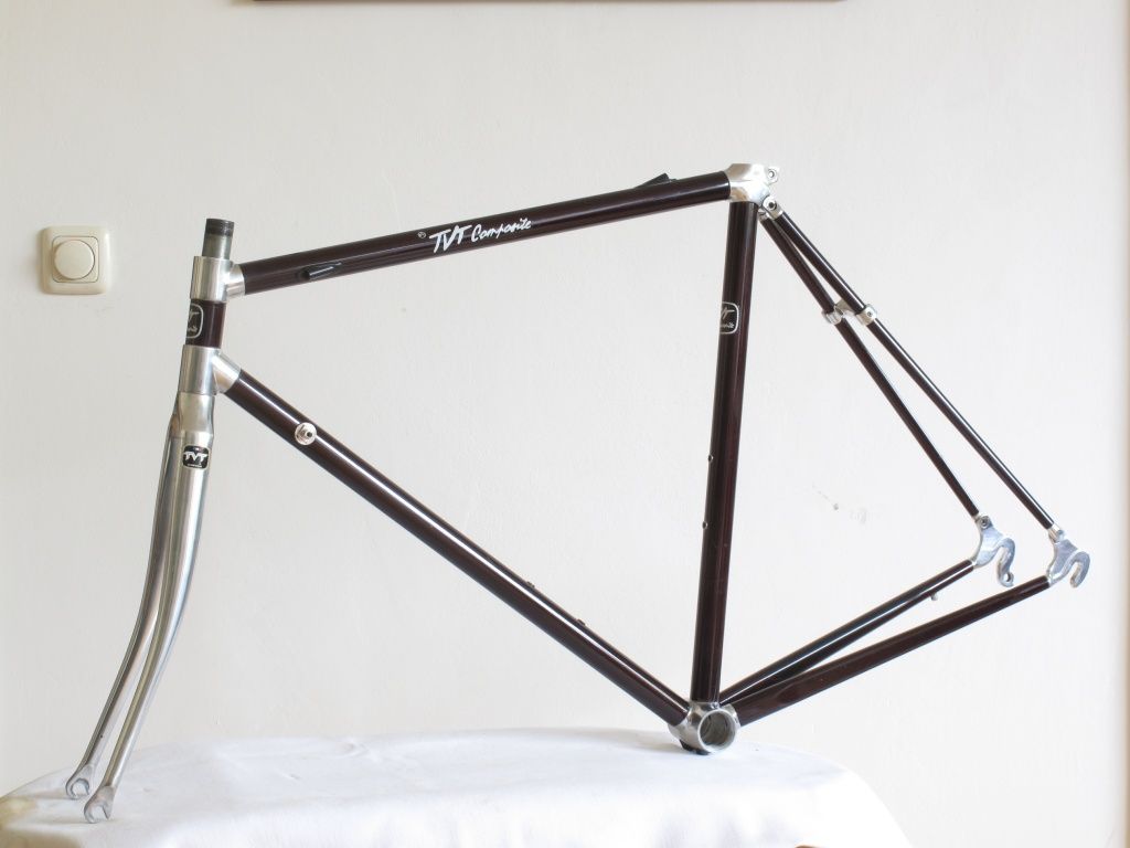

So ich eröffne ich nun auch mal meinen ersten Aufbaufred.
Zur kurzen Vorgeschichte. Ich als Münsteraner konnte dem Thema des "Vintage-Rades" natürlich nicht entkommen.
Objekt der Begierde ist dieses mal ein TVT Composites Rahmen (danke dabei an roykoeln).
Aufgebaut werden soll der Rahmen mit der Shimano 600 Gruppe (6400), was ja zeitlich passt wie die Faust aufs Auge.
Der momentane Arbeitsstand ist der, dass der gute Uwe vom Studio Brisant mir den Steuersatz einbaut, da ich den schönen Shimano 6400 Steuersatz, mangels Werkzeug, selbst nicht einbauen kann.
Apropos Auge, dafür gibts jetzt auch erstmal was, nämlich Bilder vom Gerät.
Und zu guter letzt erhoffe ich mir natürlich einige Anregungen zum Aufbau, Ideen und Vorschläge sind gern gesehen.

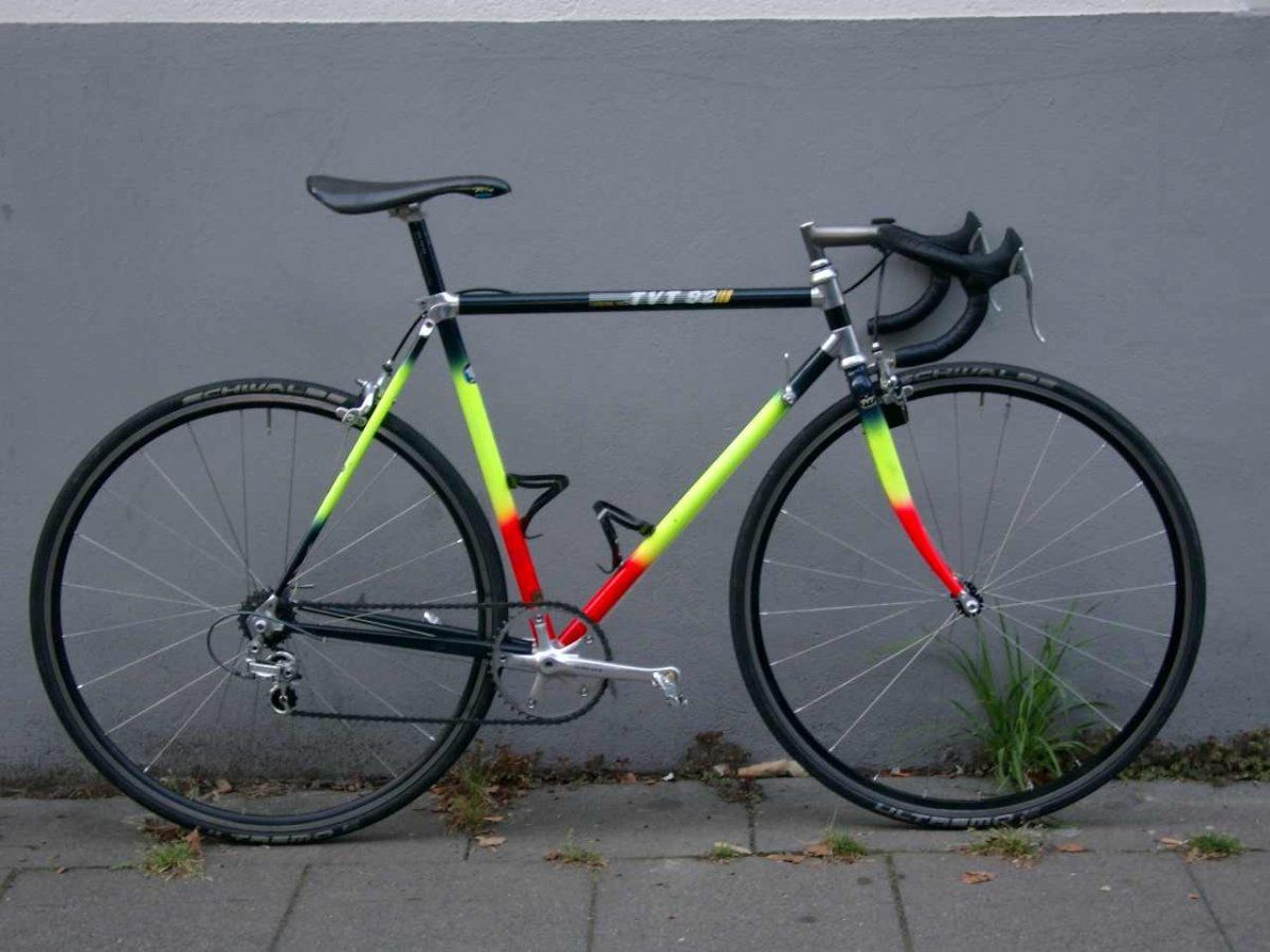

hm, ich würde einer Gruppe, die relativ "hell" (=alu-mäßig) ist den Vortritt lassen, da der Rahmen selbst schon relativ dunkel ist. Kann mir auch schwer die Harmonie vom 6400er-grau und der Rahmen-Farbe vorstellen. Von wann ist denn der Rahmen genau?

ich denke zwischen 89 und 92 müsste der rahmen hergestellt worden sein. die dura ace find ich ja schon ziemlich geil, jedoch war der rahmen original auch mit der tricolore gruppe ausgestattet was mich gefühlsmäßig dazu nötigt die 600er gruppe zu verbauen.

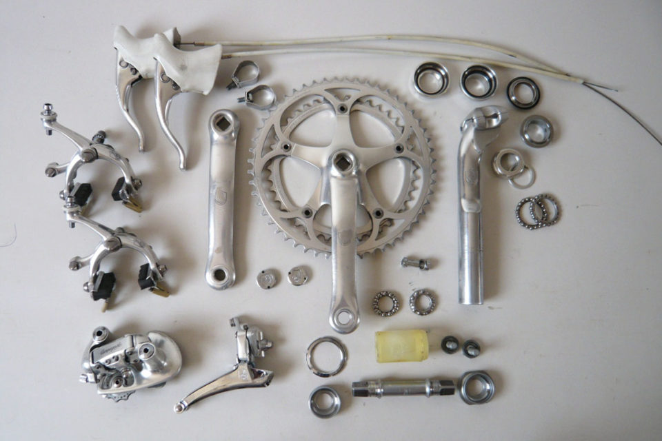

600er dürfte ich nahezu komplett da haben, wenn du interessiert bist melde dich, bin immer für einen Tausch zu haben, aber bar geht auch klar ;)

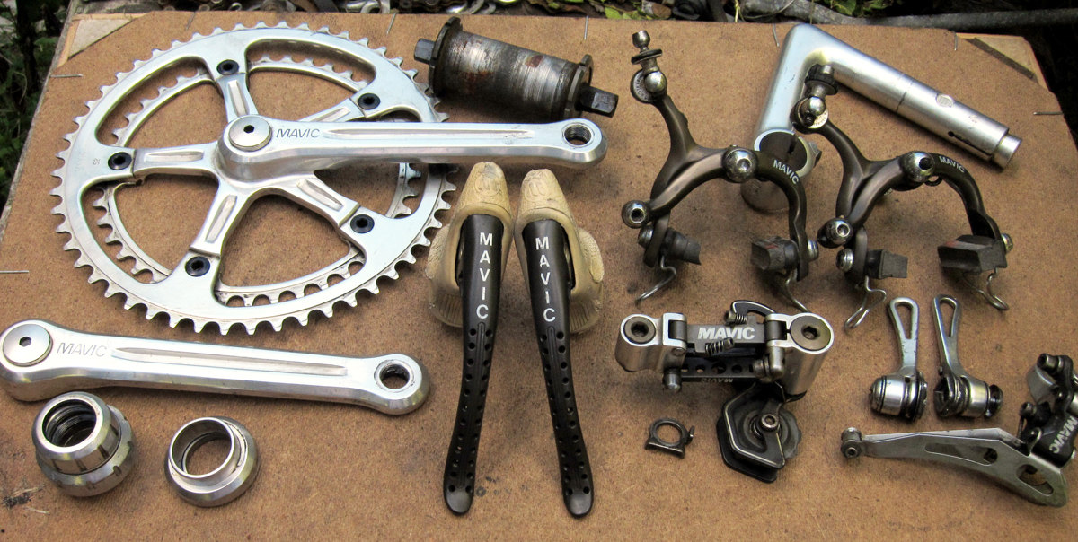

Ah, Carbon :). Auf jeden Fall eine silberne Gruppe verbauen, das passt am Besten zu den Alumuffen und dem schwarzen Kohlenstoff. Hier mein Alan als Vergleichsobjekt:
Gut, der kommt aus Italien und deshalb waren Record und Chorus Komponenten die Wahl, aber in Deinem Fall würde ich einfach mal Mavic probieren. Das fände ich am interessantesten.

Die Mavic, wie oben im Bild, wäre schon ein Traum für den Rahmen, auch wenn 1989 diese Schaltung mit dem Schnellkochtopfdeckel von Kurbel und den eckigen Modolobremsen kombiniert wurde.
Aber was mMn am besten an den Rahmen passen würde, ist eine Superbe Pro bzw. ein Mix aus guten und leichten Teilen um 1990. Und da ist die SP als Komplettgruppe schonmal eine der besten Optionen.
... Vorschläge sind gern gesehen.

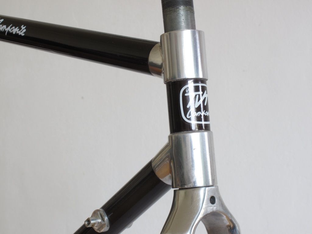

Dann schlage ich vor, dass du dem Herrn der den Steuersatz einbauen soll die absolute Order mit auf den Weg geben solltest den Gabelschaft in keinem Fall abzusägen wenn er ein wenig zu lang sein sollte.
Lieber noch ein kleines Distanzstück (5 bis maximal 10 mm falls nötig) einbauen.
Speziell der HP-6400 baut sehr flach. Wenn der dann mal in Zukunft gegen was passenderes ausgetauscht werden soll (Stronglight Delta z.B.). Denn wenn das Gabelschaftrohr für den HP-6400 passend abgesägt wäre - dann ginge ein solcher Tausch nicht mehr...
