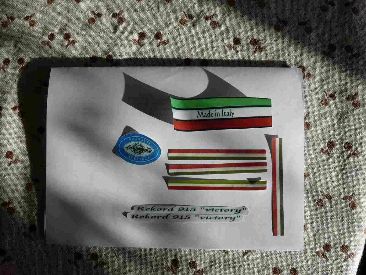

Ich habe mir eine Vorlage mit den Programmen
Inkscape http://www.chip.de/downloads/Inkscape_15274752.html und
Gimp http://www.chip.de/downloads/GIMP_12992070.html erstellt.
Die Abzüge sind beim DM-Markt mit dem Kodak Fotodrucker ausgedruckt.

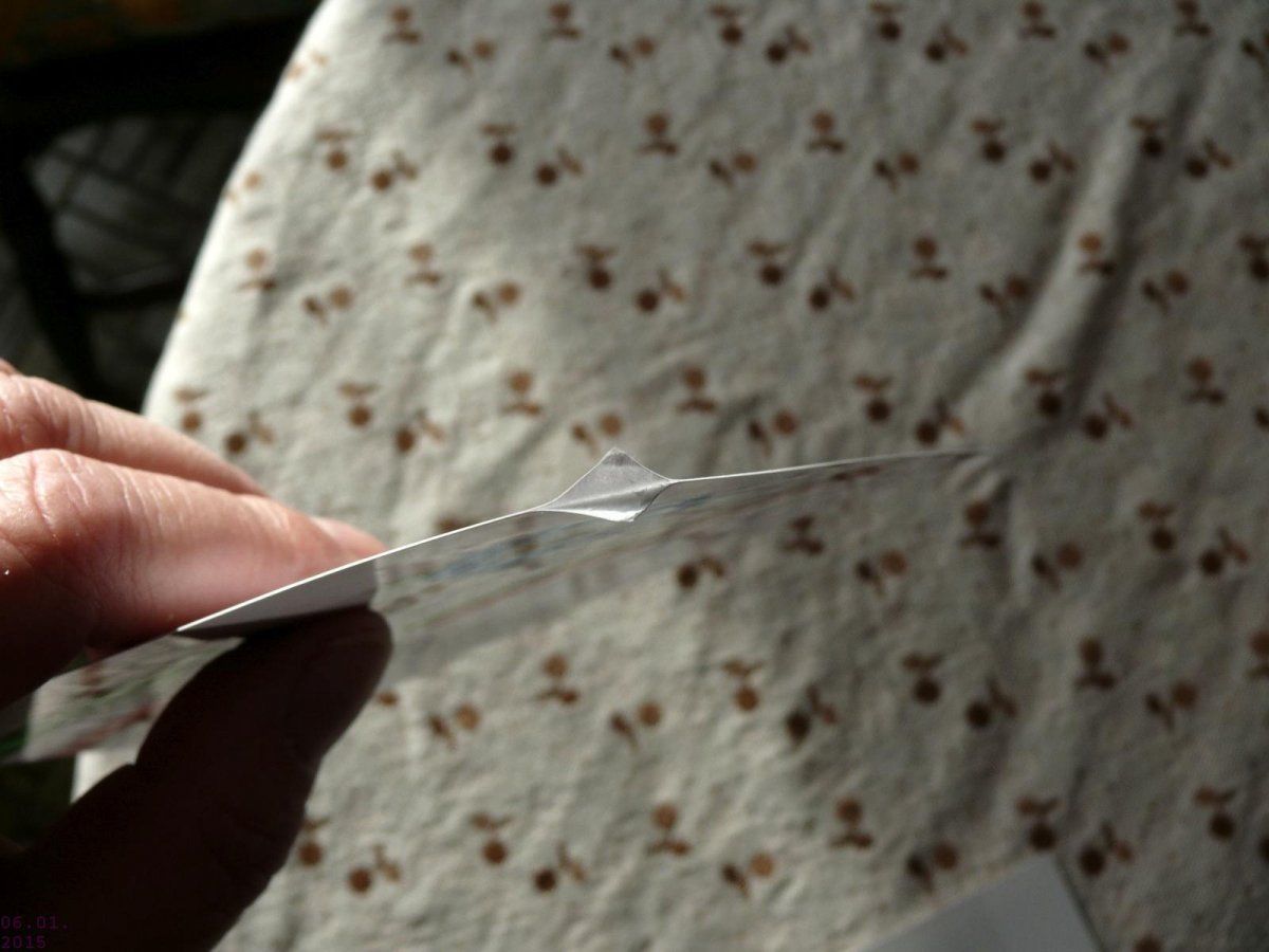

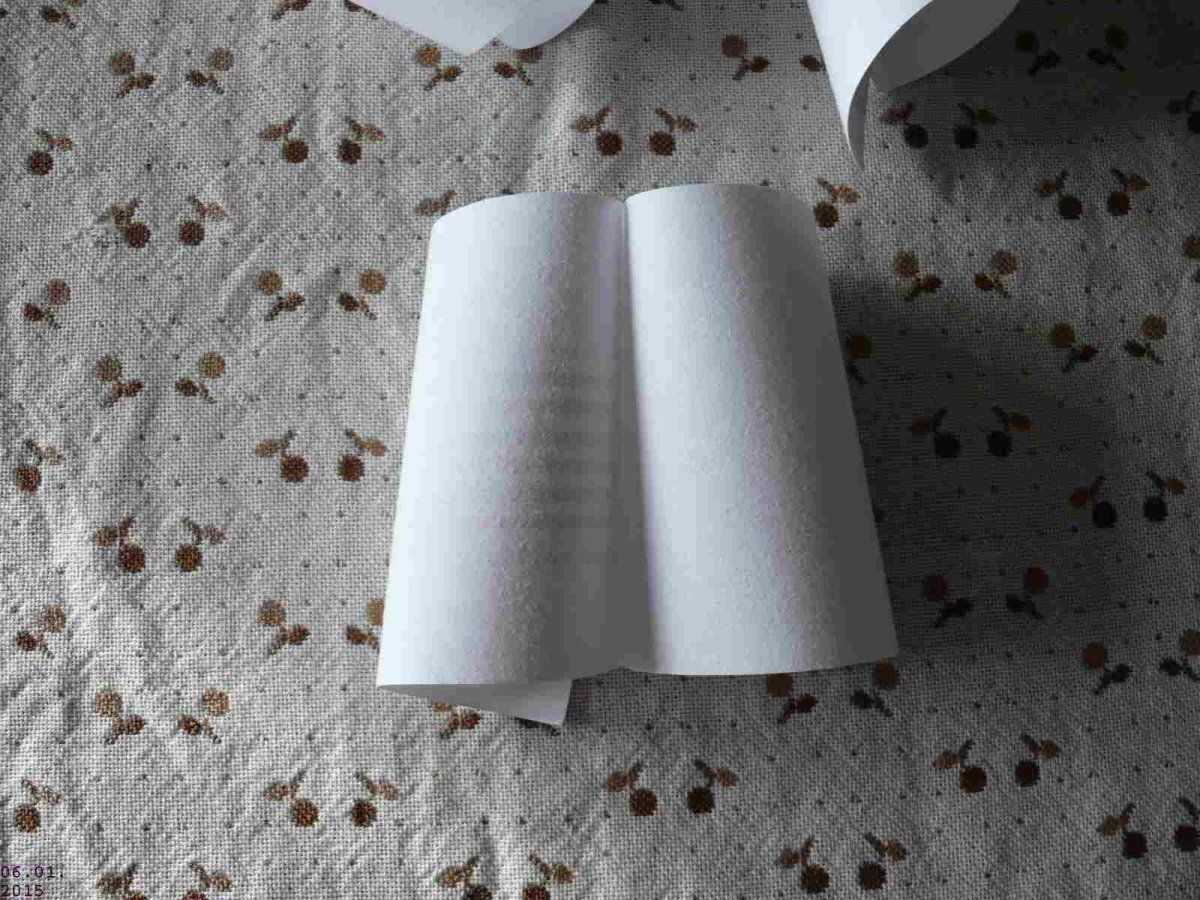

Da nur die erste Schicht des Fotos, also der Film benötigt wird, muss man von der Rückseite her die vorhandenen 2 Papierschichten entfernen. Dazu fummelt man mit dem Fingernagel an einer Ecke solange, bis sich die erste Schicht ablösen lässt.

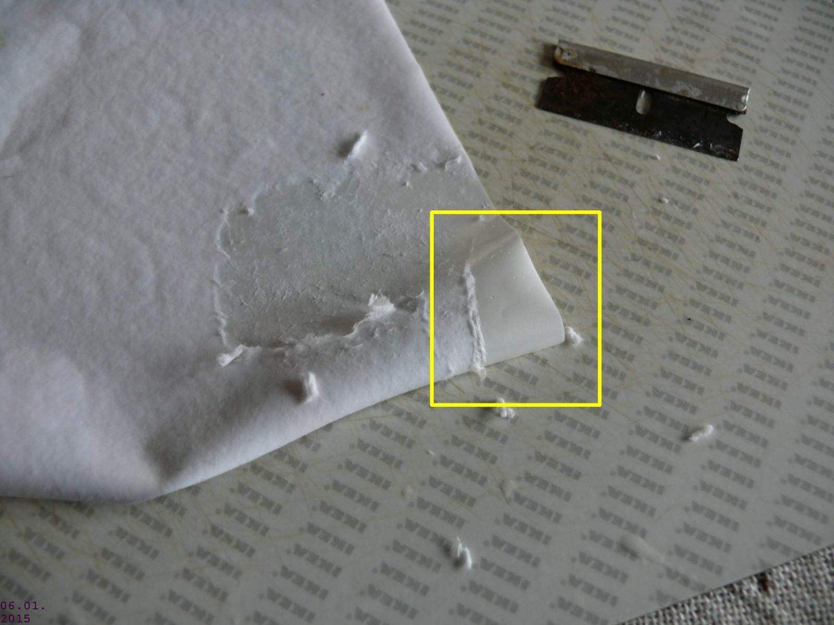

Ich lege das Foto ca. 15 Minuten in kochendem Wasser und schabe das restliche Material mit einer Klinge ab.
Auf dem folgendem Foto
seht ihr im gelben Rechteck den gewünschten Fotofilm. Auf der gesamten Rückfläche darf kein Rest bleiben, da er sonst nach dem Aufkleben als Pickel zu sehen ist. Vorsicht beim Schaben ist angebracht, damit der Film nicht verletzt wird. Bei Bild 109 ( da ich hier nur 10 Bilder hochladen kann sind noch mehr Bilder in meinem Album "Decals selbst erstellen" abgelegt) ist es mir passiert. Es war im unbedruckten Teil. Andererseits bei Kosten von 0,27 € für ein Bild ist der Verlust nicht hoch. In diesem Fall ließ sich die 2. Schicht fast in einem Rutsch trennen. Das muss nicht der Fall sein.

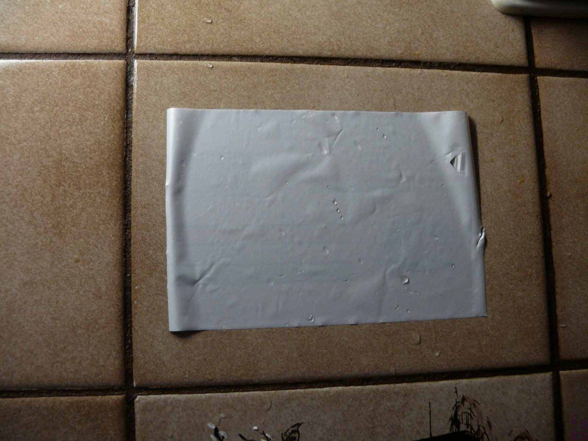

Nun habe ich die reine Filmfolie mit der nassen Gesichtsseite auf einer glatte Fläche, hier eine Küchenfliese, trocknen lassen.
Die Fotografen unter euch, die mal selbst Fotoabzüge gemacht haben, kennen die Methode. Dadurch wird die Folie glatt und wellt sich nicht so stark.

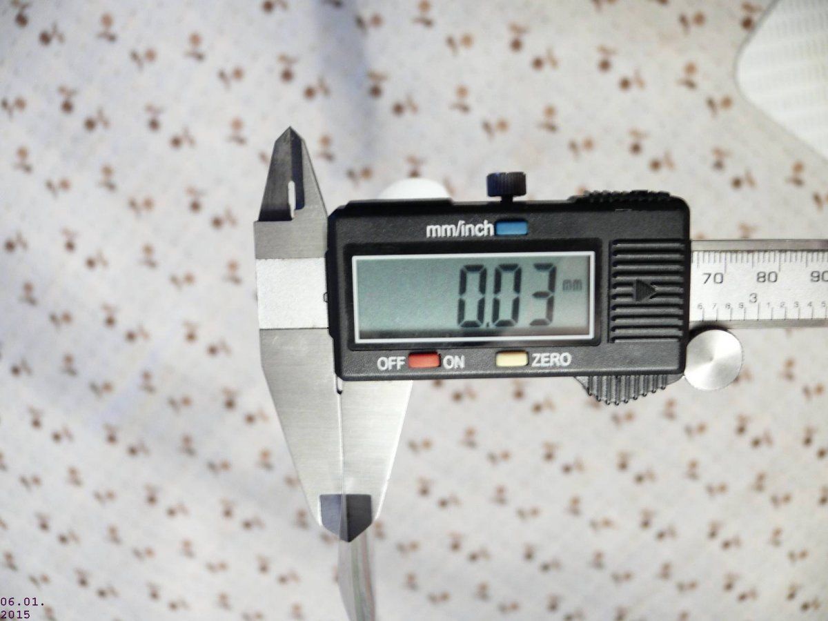

Ihr seht, jetzt habe ich eine Folie die 0,03 mm stark ist.

Nun kann man die Decals ausschneiden.

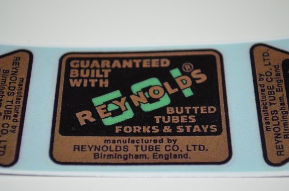

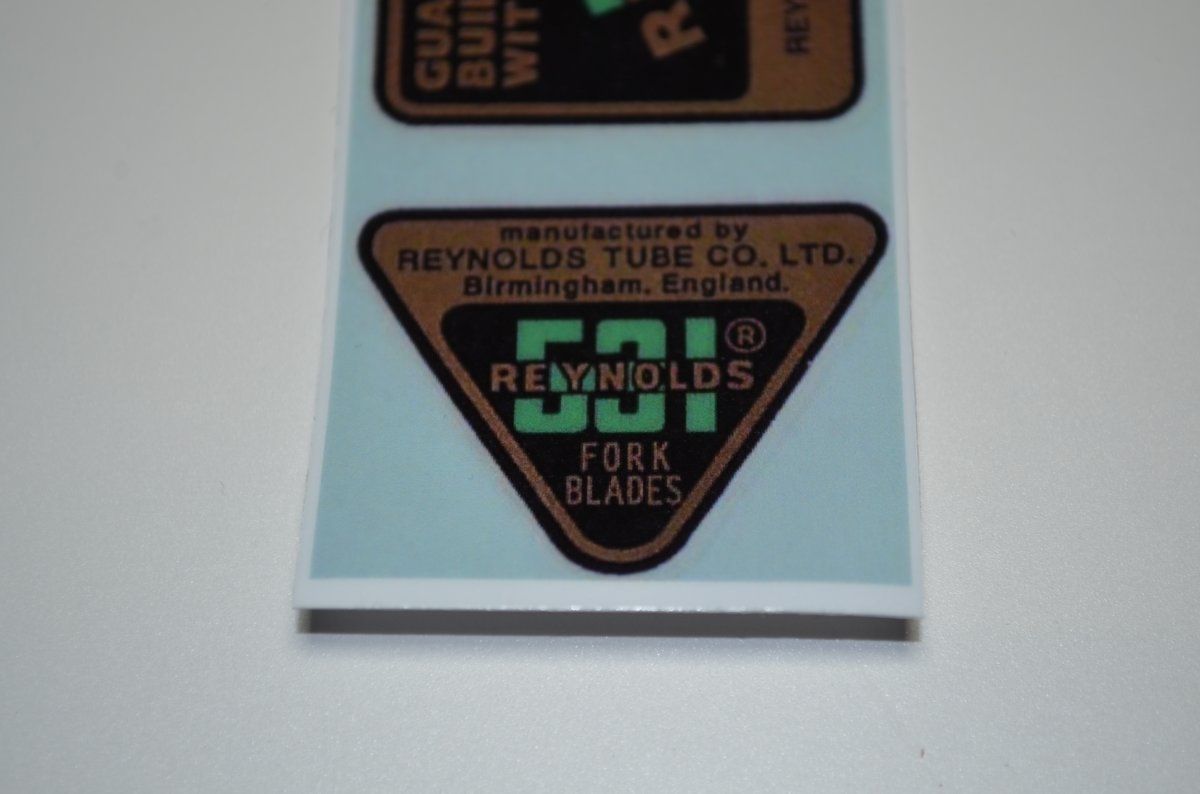

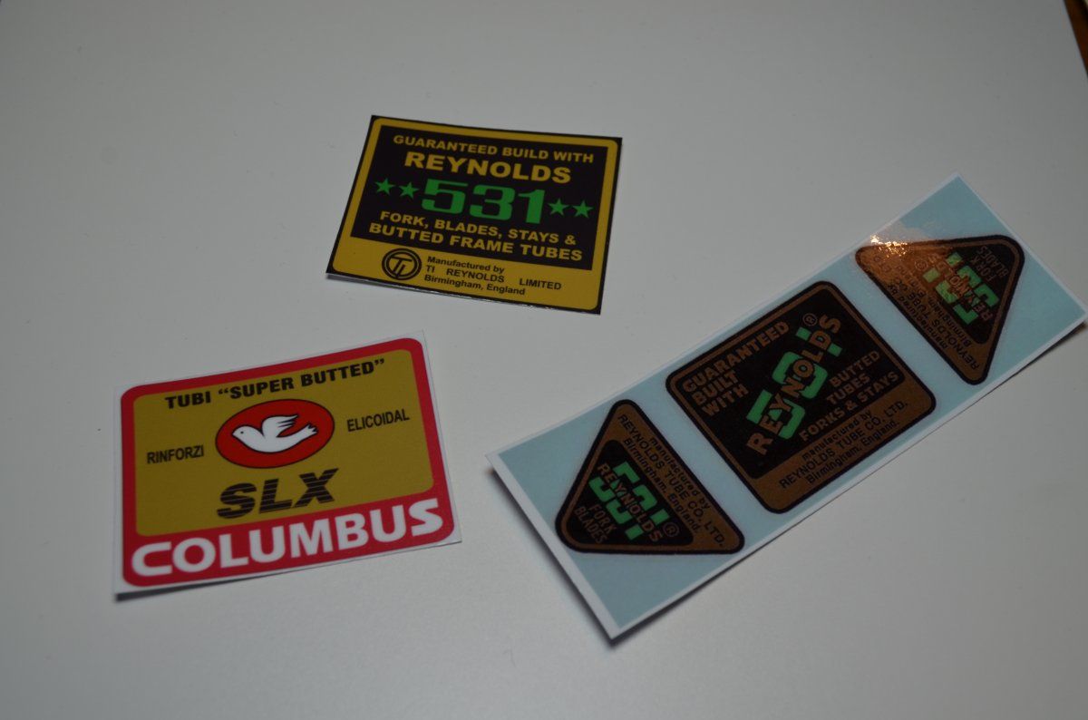

hallo Wolfgang. der Australier stellt seine decals im digitaldruck her. auf vinylfolie. sieht man z.b. daran das im digitaldruck natürlich keine Metallfarben wie Gold und silber dargestellt werden.
das drucken auf Folie ist nicht das Problem, sondern eine vorlage zu haben. so sind z.b. Unmengen von columbus-decals in kurzer zeit machbar. würde mir jemand eine vorlage (jpeg,tiff,eps,etc.) schicken, könnte ich es probehalber drucken und laminieren. (diese decals wären aufgrund des laminates natürlich auch überlackierbar,desweiteren kann man ein mattes finish wählen oder aber auch hochglanz)
gruss aus Berlin.
Interessanter Ansatz. Ich habe bislang die selbstkebenden Folien der Firma Sattleford, erhältlich bei Pearl verwendet. Die gibt es in transparent und in weiß. Wenn man keinen Laserdrucker zur Verfügung hat, könnte evtl. der nächste Copyshop weiterhelfen.

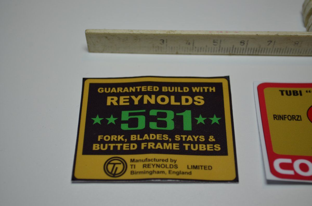

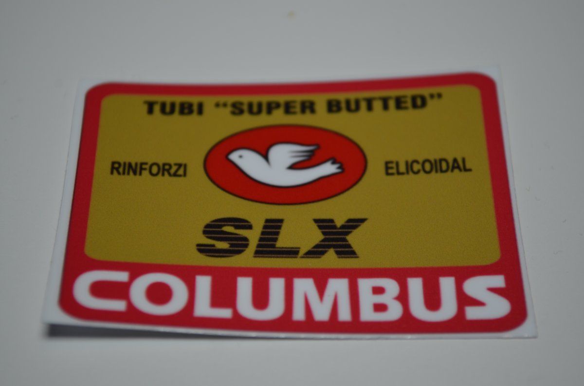

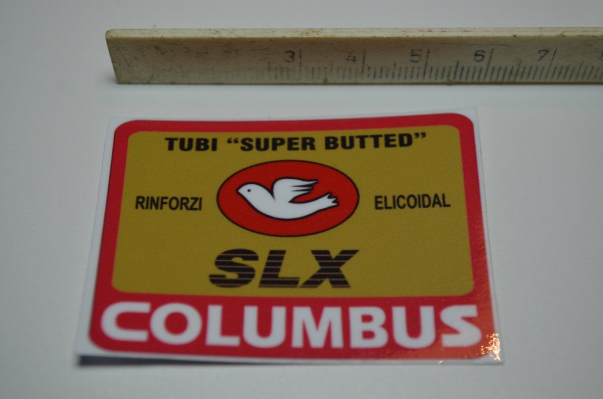

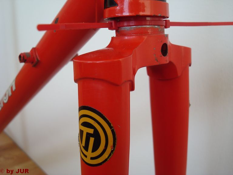

so,hatte heute mal 10 Minuten luft auf der arbeit. sind einfach aus dem Internet per rechtsklick gespeicherte Daten. habe sie auch nicht auf transparenter Folie gedruckt, soll ja nur eine probe sein. die decals sind auch nicht maßstabsgetreu, sind größer (hatte die maße nicht im kopf) gruss.
bilder im schweizer stil:
Sieht gut aus, welche Folie hattest du im Einsatz und welchen Drucker?
drucker: mimaki-jv33-press-shot.jpg
Folie ist orafol 3672. weiß mit grauem kleber. nur für diesen test. laminiert mit glanzlaminat, auch nur zum testen, anti-graffiti Laminat wäre besser und auch möglich dann können die decals Lösemittel vertragen.
531AJ81-82?
Ist aber noch ein 80er Rahmen.
Ach so, an die Gabel müssen diese...

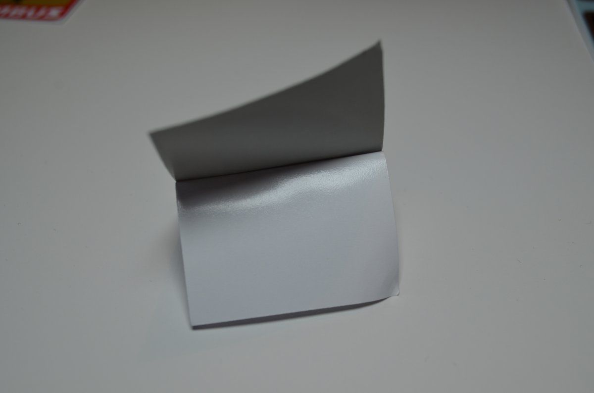

Das geht noch einfach, etwas schwieriger wird die Nächste. Die vorgestellte Methode erhebt jetzt nicht den Anspruch die Beste zu sein. Ich erhoffe von der Leserschaft Vorschläge.

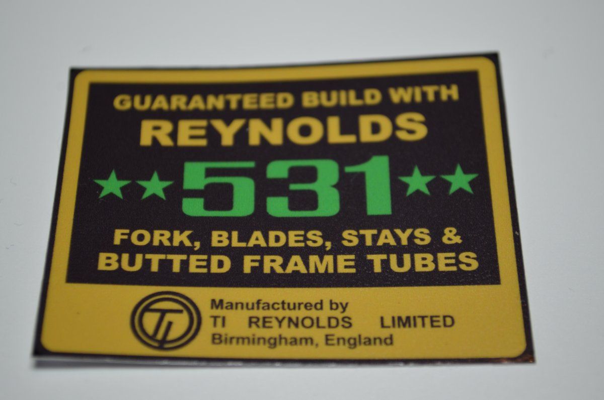

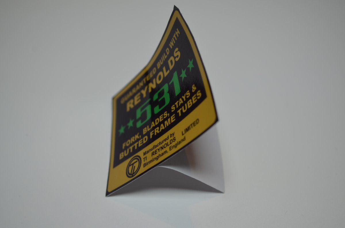

Und so sieht das Ergebnis aus:

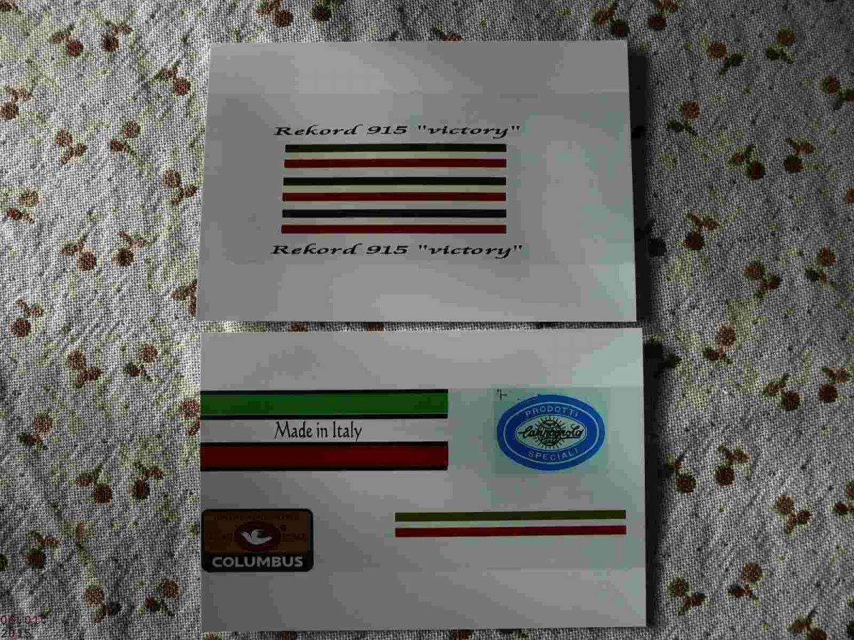

Anhang anzeigen 200063 Anhang anzeigen 200064 Anhang anzeigen 200065 Anhang anzeigen 200066 Anhang anzeigen 200067 Anhang anzeigen 200068 Anhang anzeigen 200069 Anhang anzeigen 200070 Anhang anzeigen 200071
nicht schlecht !
