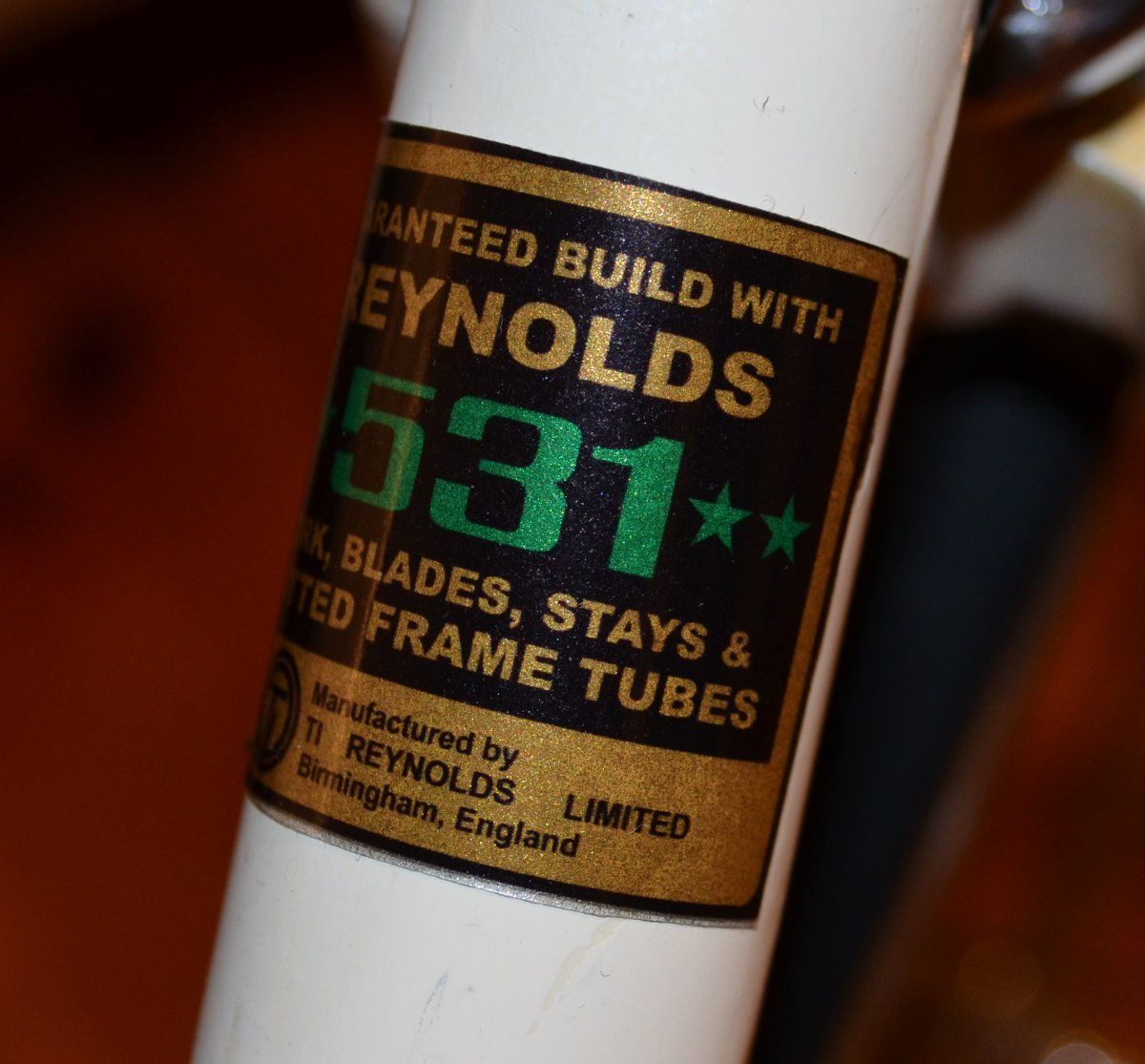

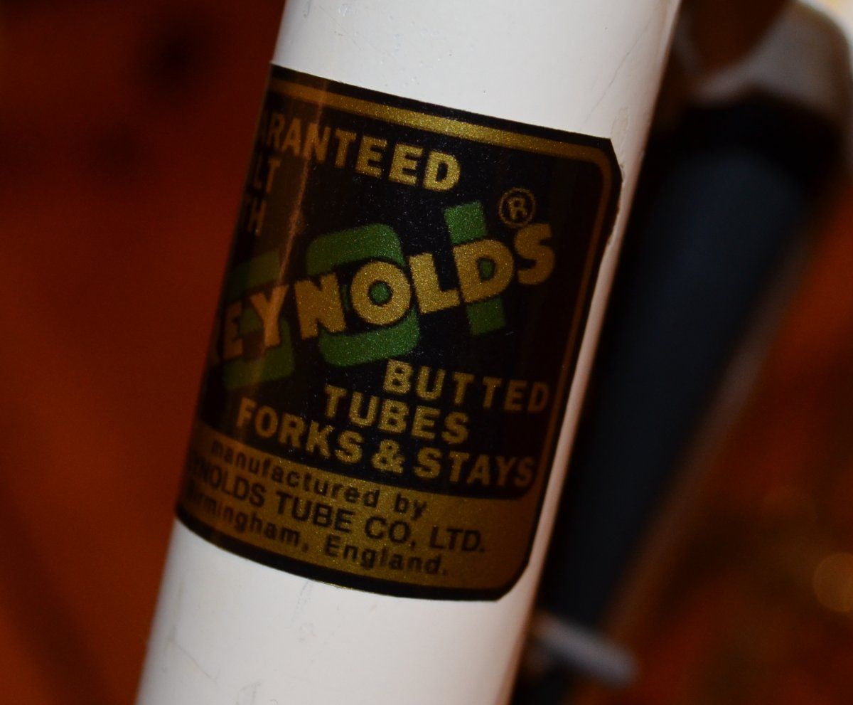

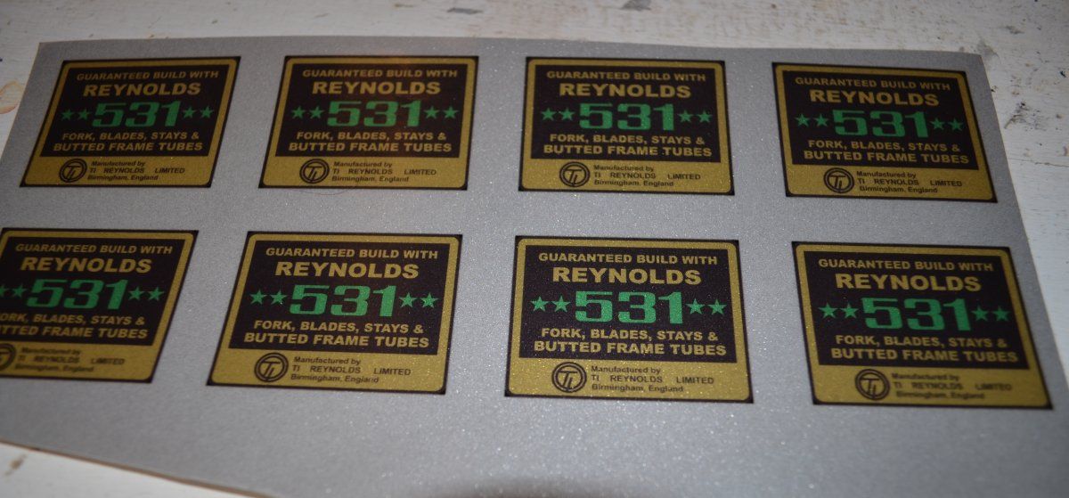

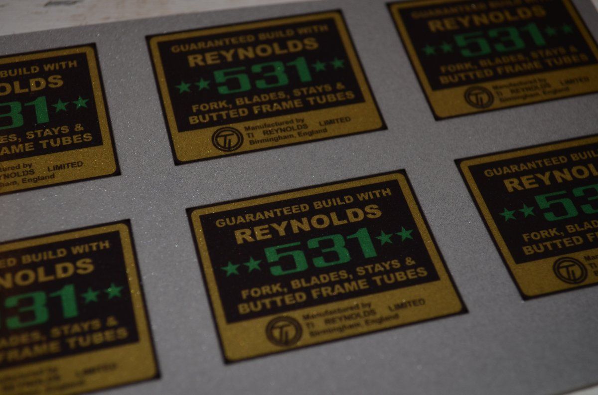

Ich hatte es so auf eine goldene Folie gedruckt und ein Laminat drüber gemacht. Das Grün ist zwar nicht so brilliant, war mir aber egal, weil es eh nur für's Arbeitsrad war. Gedruckt wurde auf Oracal 751 + Laminat. Folie von der Rolle auf A4 geschnitten und im Laserdrucker bedruckt, anschließend mit Summer Plotter die Kontur geschnitten.
Das Datenblatt der Oracal sagt 0,055mm ohne Kleberstoff. Mit Laminat wird das bestimmt gegen 0,15mm bis 0,2mm gehen. Mit klassischen Aufklebern ala Wasserschiebebilder nicht zu vergleichen und definitiv zu dick. Wie gesagt, für den Zweck und das Rad ist es Okay. Komplette Neubeschriftung würde ich so aber nicht machen.

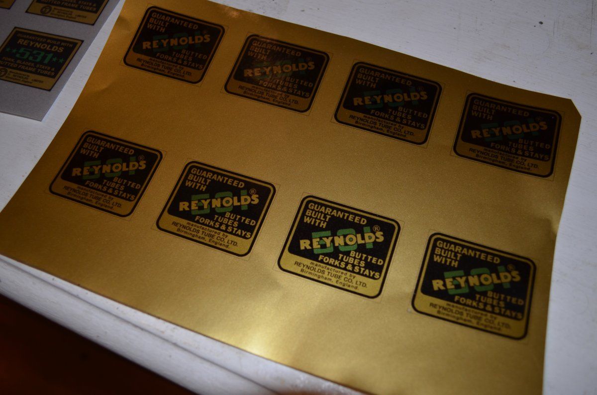

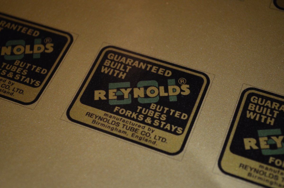

so, ein bißchen gebastelt...
die aufkleber müßten natürlich geplottet werden. ausschneiden ist halt nur eine bastellösung (wie man sieht...).
