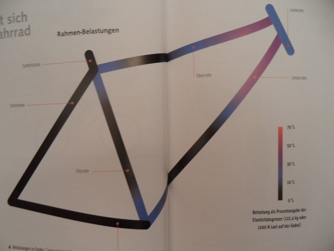

eigentlich nicht. Das Unterrohr hat wohl die meisten Kräfte auszuhalten, daher sieht man Rahmenbrüche dort am ehesten. Bianchi hat z.B. gerne ein Unterrohr aus der stabileren Kategorie genommen um genau das zu verhindern. Also ein SP bei SL und ein SPX bei SLX. Gewicht war denen weniger wichtig als Haltbarkeit und Stabilität.
ah stimmt hatte in errinerung, dass das Oberrohr mehr belastet wird, tatsächlich treten in etwa gleiche Belastungen auf, zumindest nach dieser Grafik
Re: Datenbank Rahmen- u. Gabelgewichte
Ich finde es ganz gut, es sind schon einige interressante Inhalte zu finden, diese sind dann zwar doch eher oberflächlich bzw. knapp beschrieben, aber wenn jedes Thema bis aufs Äusserste behandelt würde, könnte man gleich mehrere Bände verfassen. Also für Leute die sonst noch nicht viel Fachliteratur zu diesen Themen studiert haben ist es gewiss interessant!
komischerweise sagen andere Tests, dass die Belastung Richtung Tretlager eher noch höher ist. Habe auch schon einige Rahmen gesehen, die kurz vor dem TL gebrochen sind.
Ich auch. Die Tretlagergegend ist, zumindest bei Rennrädern, wo Fahrbahnstöße nicht so großen Einfluss haben wie "Eigenbelastungen" durch den Fahrer, die kritischste Stelle. Rahmenbrüche habe ich meistens dort gesehen, entweder am Unterrohr oder am Sitzrohr.
Bei Geländerahmen, wo erhebliche Erschütterungen vom Untergrund her kommen und über die Gabel eingeleitet werden, ist die Vorderpartie durchaus hoch belastet. Das kann in dieser Grafik gemeint sein.
Vorsicht, es ist nur eine Grafik, die ein Künstler zur Illustration gemacht hat, kein reales Messbild.
