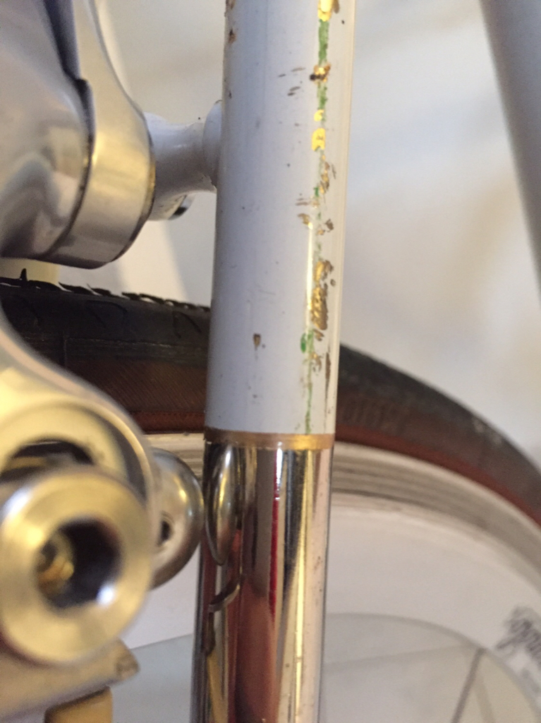

Die Muffenlinierungen sind fast fertig und meine C-Rec Stütze hat schon fast das passende Maß für den Rahmen.
Ich weiß nicht, wer noch so einen Rahmen hatte, aber 27,0 ist das korrekte Maß für diesen Rahmen. 26,8 wackelt total.
die Patina belibt wahrscheinlich...(dessen zugekaufter Urpsrung bleibt einfach sekundär, ob historischen Radrennsports oder mangelnder Aufbewahrung) da C-Record...
nach einem Colnago( mit zweimaligen Neulack oder nur einmaligen???)und Mavic Komponenten verständlich...

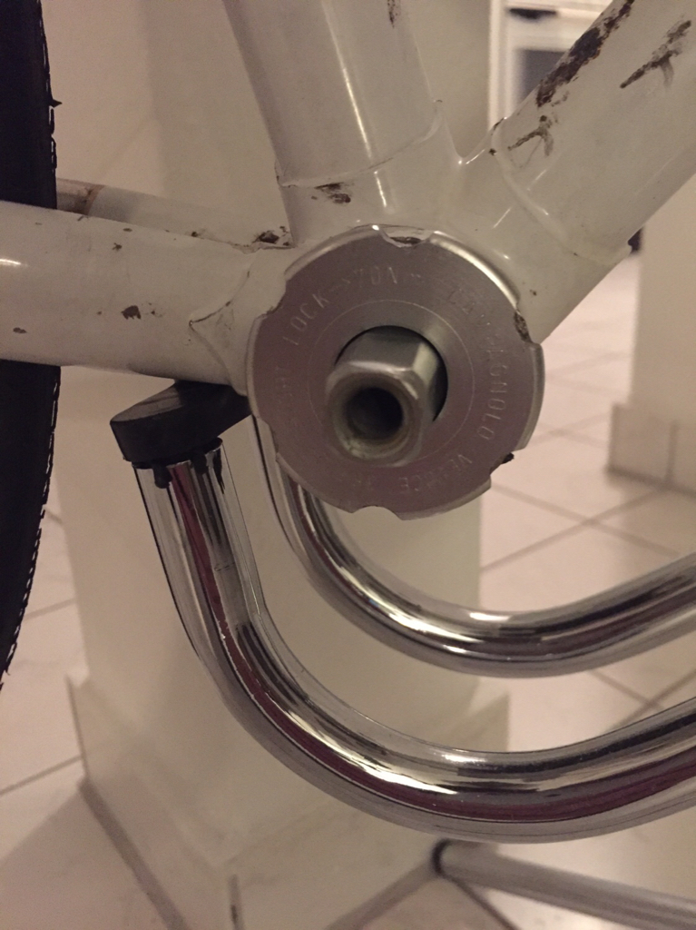

Heute habe ich fix den Steuersatz ausgebaut und noch einen Schraubkranz gegen ein neues Veloce Innenlager getauscht.
Dieses hat auch 111mm Wellenlänge, wie das C-Rec. Wurde natürlich direkt verbaut ;)

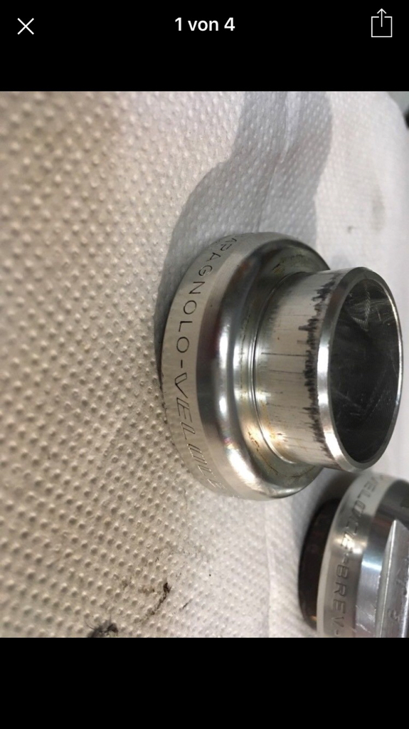

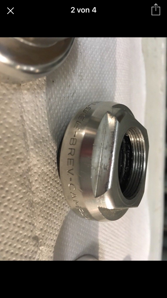

- den Primax Steuersatz enteloxieren
- die Muffenlinierung beenden
- Sattelstütze fertigmachen

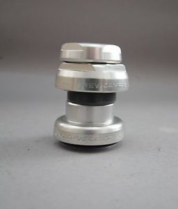

Der Primax Steuersatz ist leider doch viel zu hoch gewesen. Jetzt habe ich doch einen Campagnolo Veloce gekauft und hoffe, dass der passt. Ansonsten muss wirklich am Steuerrohr gefräst werden....

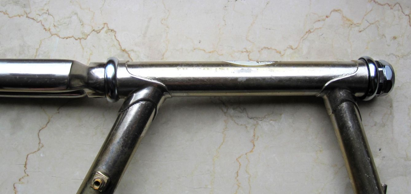

So einer

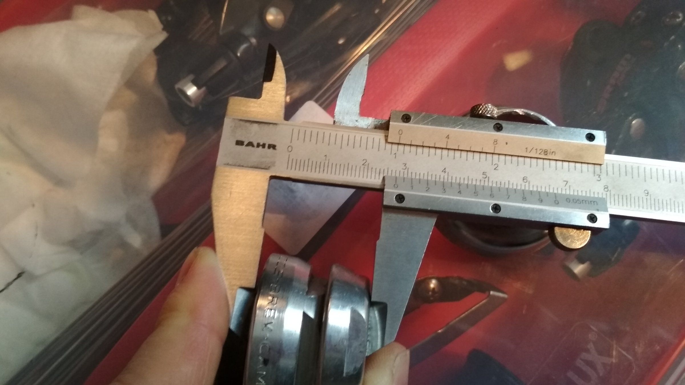

so einer liegt hier rum. soll ich mal messen?
