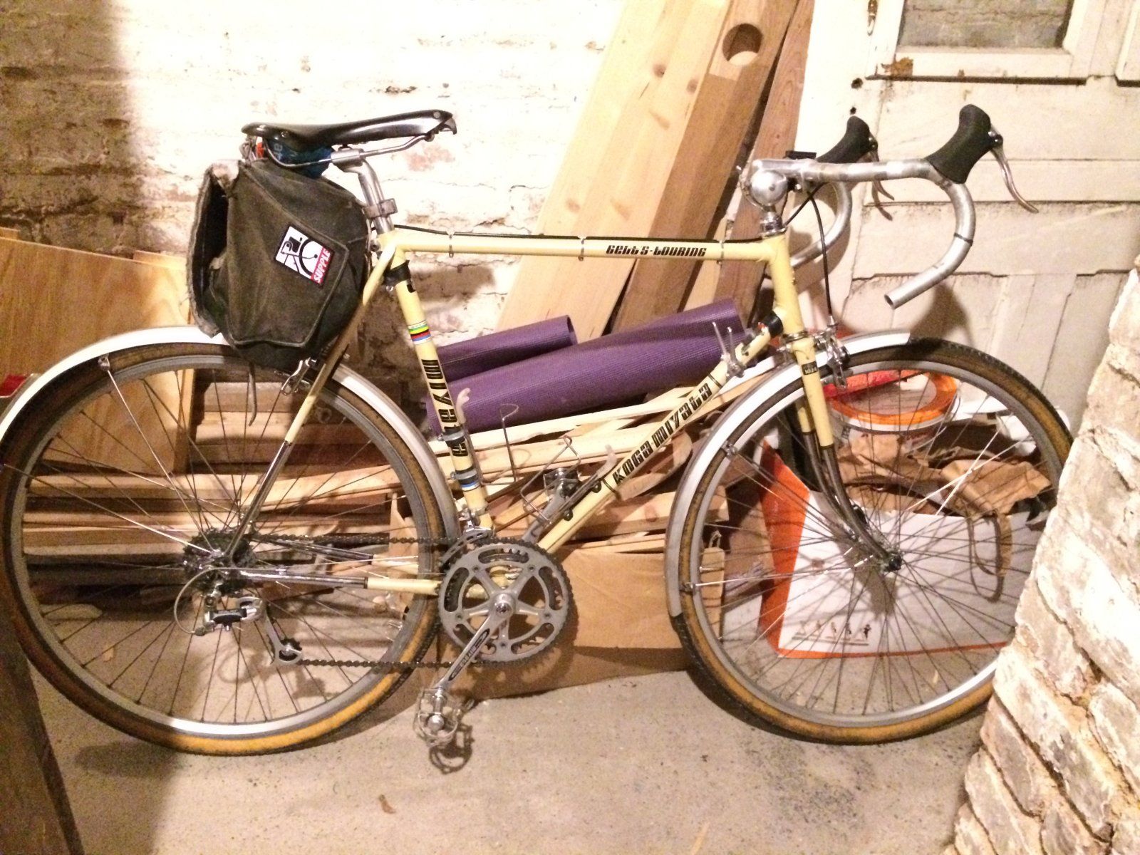

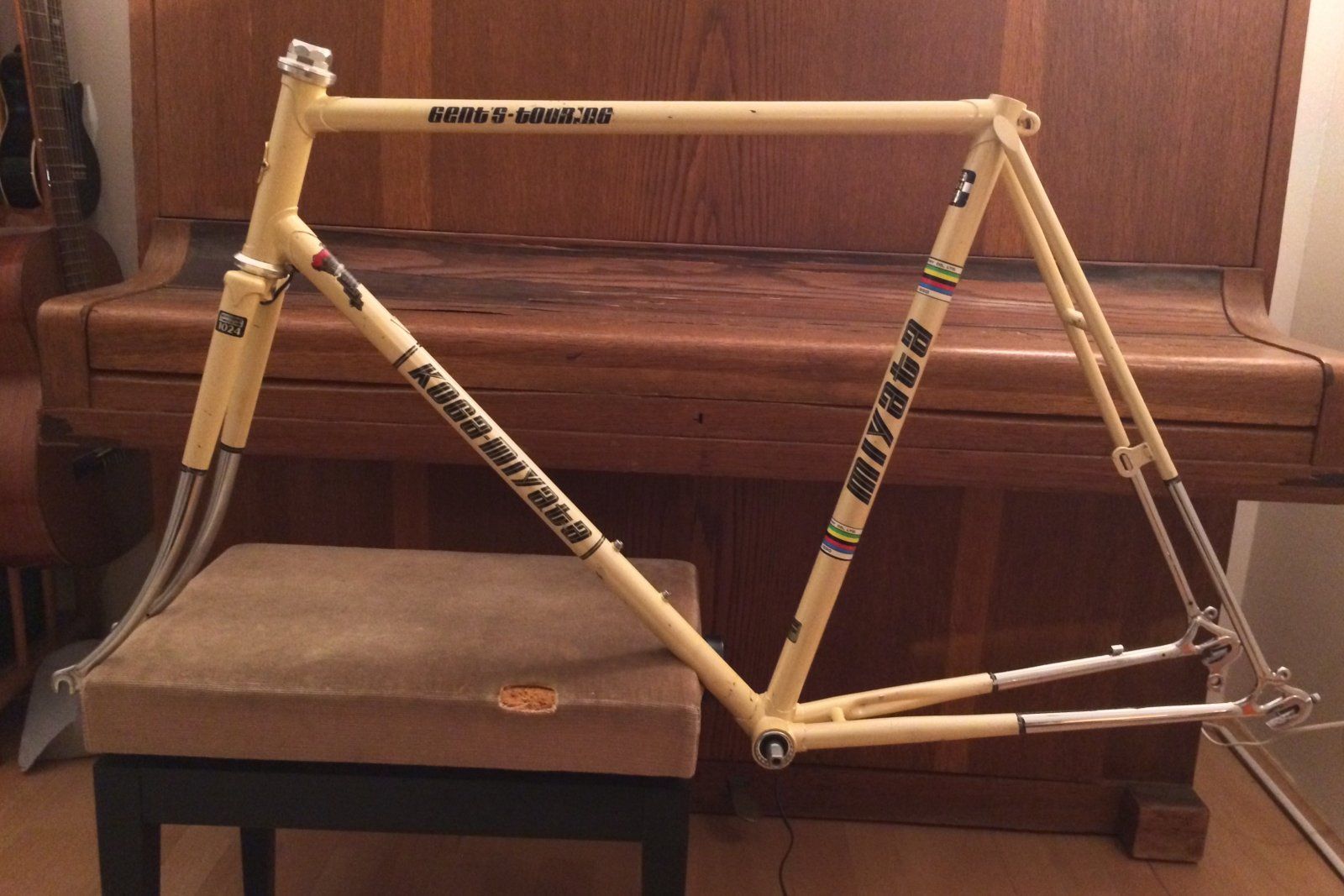

Oben sieht man den Zustand in dem das Rad zu mir kam. Das man Räder grundsätzlich von der Ketten-Seite fotografiert wusste ich damals auch noch nicht … Der Händleraufkleber finde ich aber immer noch das schönste Detail am Rad. Anyway … Es wurde zerlegt, und ich habe ALLES geputzt, gereinigt, gefettet, geölt. Es war viel Aufwand aber es hat mir ersten unfassbar viel Spass gemacht und zweitens habe ich – wie oben schon erwähnt – unfassbar viel gelernt. Hier mal ein Griff aus den Bildern von dem Prozes.

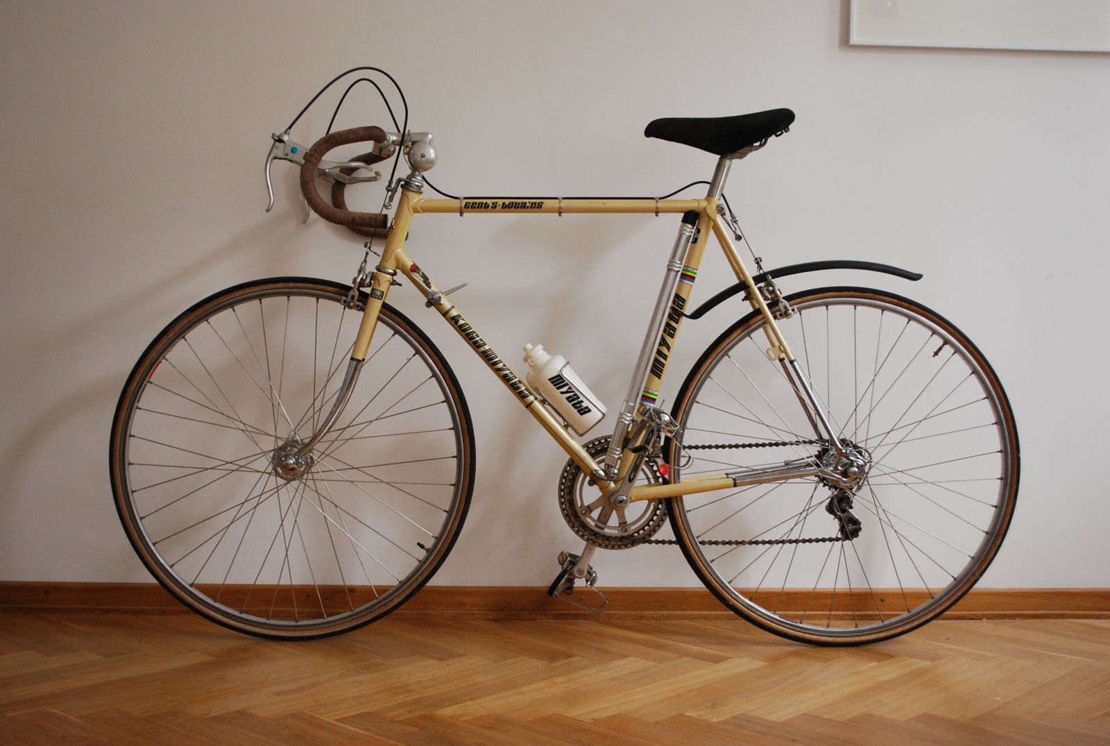

Nachdem ich dann das Rad damals wieder komplett frisch gemacht hatte, konnte ich bei meiner Eltern in der Garage noch die originale Front- und Ruckleuchten auftreiben (mit dem Baguetteträger). Die Schutzbleche womit das Rad geliefert wurden waren weg. Dafür hatte ich mir dann ein Repro-Satz besorgt, Bluemels Club Special. Die original Satteltasche fand ich auch in der Garage wieder … musste ich dann per Hand erstmal wieder nähen weil sich anscheinend eine Mäusefamilie sich darin sehr wohl gefühlt hat!

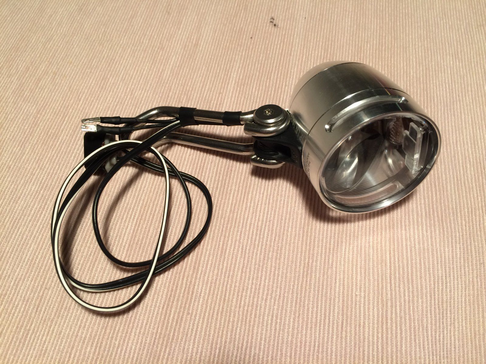

Mit viel gefrikkel ließ sich auch das Lichkabel wieder schön durch den Rahmen ziehen und in den Plastik-Blechen was eine schöne Mulde über die ganze Länge wo das Kabel sehr gut reinpasste. So bin ich das Rad dan eine Weile gefahren. Mal mehr, aber auch sehr viel öfter weniger. Es hing dabei lange Zeit im Flur, von der Decke. Bis ich dann über einen Freund wieder so was aktiver wurde. Ich wurde in der Zwischenzeit auch noch Vater und das hat natürlich auch noch mal dafür gesorgt das meine freie Zeit für's Radfahren nicht mehr so oft da war. Nicht destotrotz brachte mir diesen Freund irgendwie doch wieder dazu aktiver zu werden und so besorgte ich mir auch mal einen größere Satteltasche um auch mal was mehr mitnehmen zu können. Wir machten ab und zu einen Kaffee-Ausfahrt und ich lernte das Bergische Land (besser) kennen.

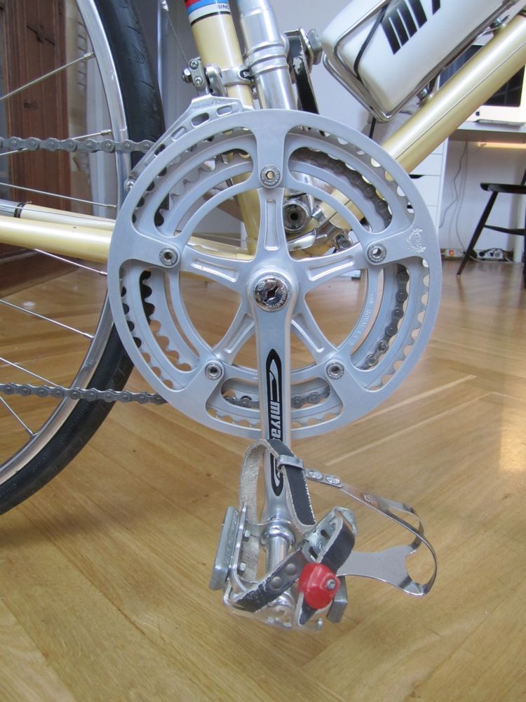

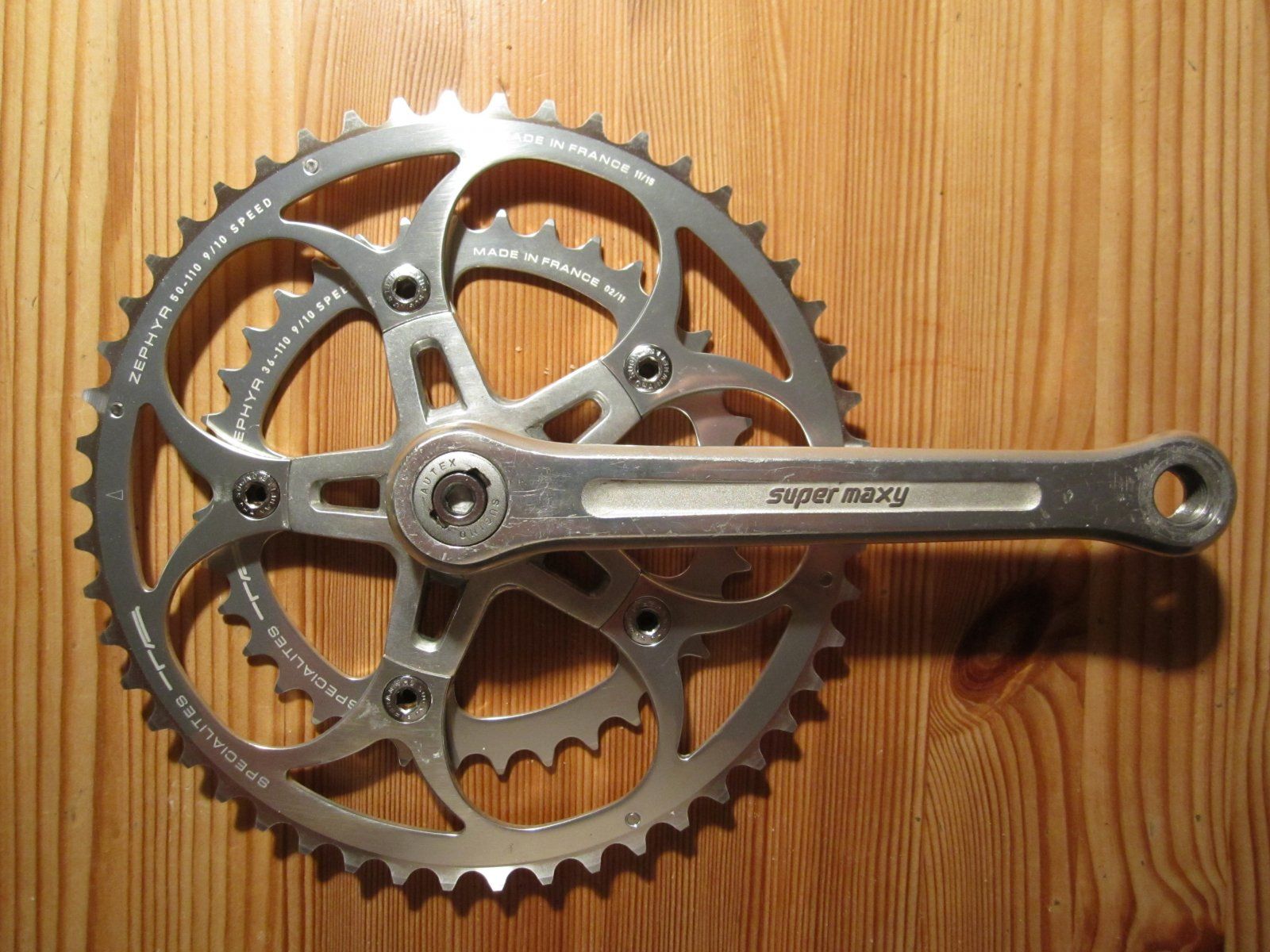

Da wurde mir auf jedenfall klar: ich brauche eine andere Übersetzung (also eine andere Kurbel), ich brauche andere Laufräder (um hinten mehr und andere Gänge zu bekommen und vorne eine Nabendynamo zu haben), einen anderen Lenker, andere Bremshebel (ohne Wäscheleine) Und: ich will noch öfter solche längere Strecken bzw. mehr Rad fahren! 2019 war ein gutes Rad-Jahr!
In der Zeit zwischen den Jahren 2019 und 2020 war ich dann recht fleißig. Irgendwie habe ich das alles nicht mehr genau im Kopf, aber in der Zeit habe ich so richtig angefangen das Rad auf Links zu drehen.

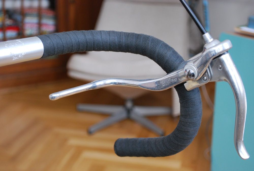

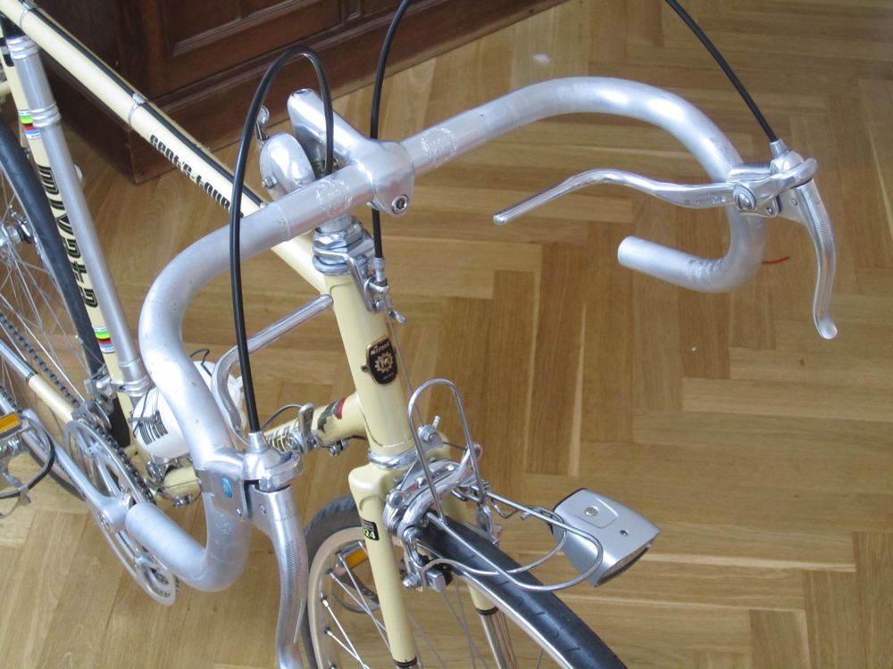

Tektro BremshebelWie gesagt, nach der erste (für mich) große Tour von 200 km wollte ich dann als erste das Cockpit angreifen. Als erster Schritt kamen dann andere Bremshebel dran … ich konnte einen günstigen Satz Tektro's finden und damit fing es dann an. Der Lenker sollte irgendwann auch getauscht werden, aber das Budget Rando wäre kein Budget Rando wenn es nicht in kleine Schritte gehen würde.

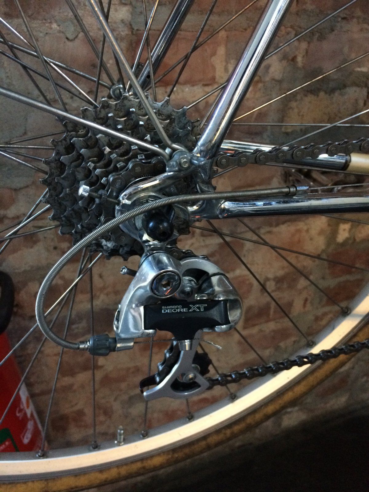

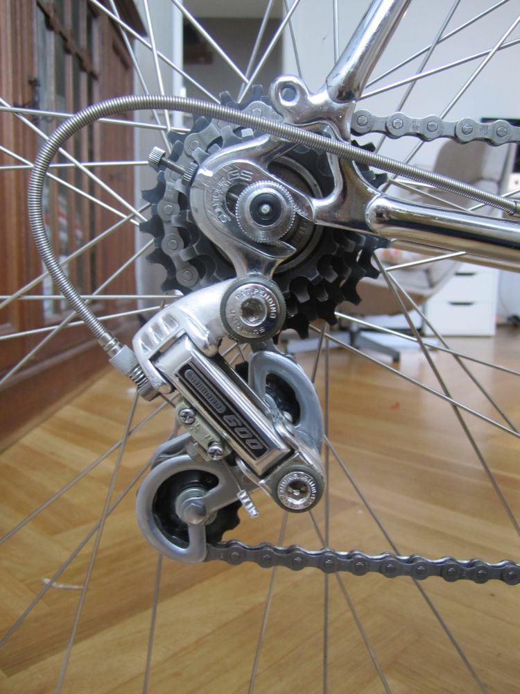

Shimano Deore XT Schaltwerk (RD-M737)

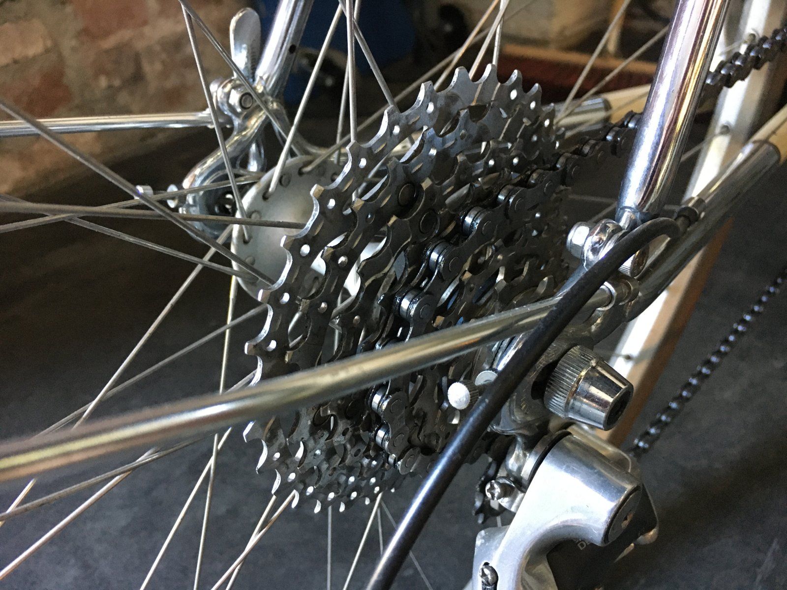

Da der Laufradsatz den ich zu dem Zeitpunkt drin hatte auch nur eins für eine 5-Gang Schraubkassette war und ich doch gerne hinten auch Ritzel größer als 28 Zähne haben wollte, viel mir noch ein das ich irgendwann mal ein Hinterrad mit 7-Gang Hyperglide-Freilauf von der Straße gerettet habe. Also kam das hinten rein (erstmal von 130 auf 126 mm runter gespacert) und vorne kam ein Laufrad das ich mal von ein Kollege geschenkt bekommen hatte weil es einen Schlag hatte. Der Schlag bekam ich raus und so hatte ich auch ein prima Vorderrad. Also, ein Laufradsatz das mit nichts gekostet hat ausser Zeit. Budget Pur. Um die 32 Ritzel hinten auch nutzen zu können musste aber das alte 600er Schaltwerk jetzt ein 20 Jahren neueres XT-Modell weichen (RD-M737).

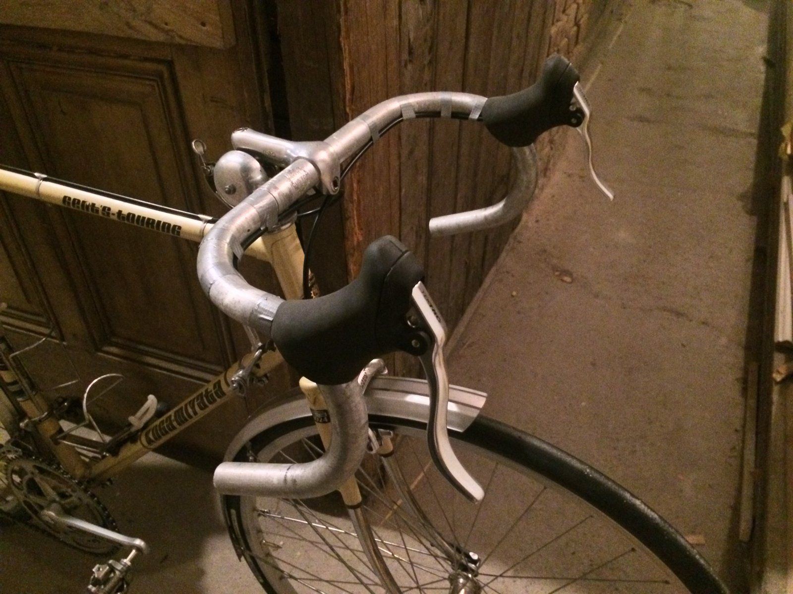

(Bitte nicht die position der Bremshebel beachten … die Tektro's mögen es nicht so an alte Lenker.)

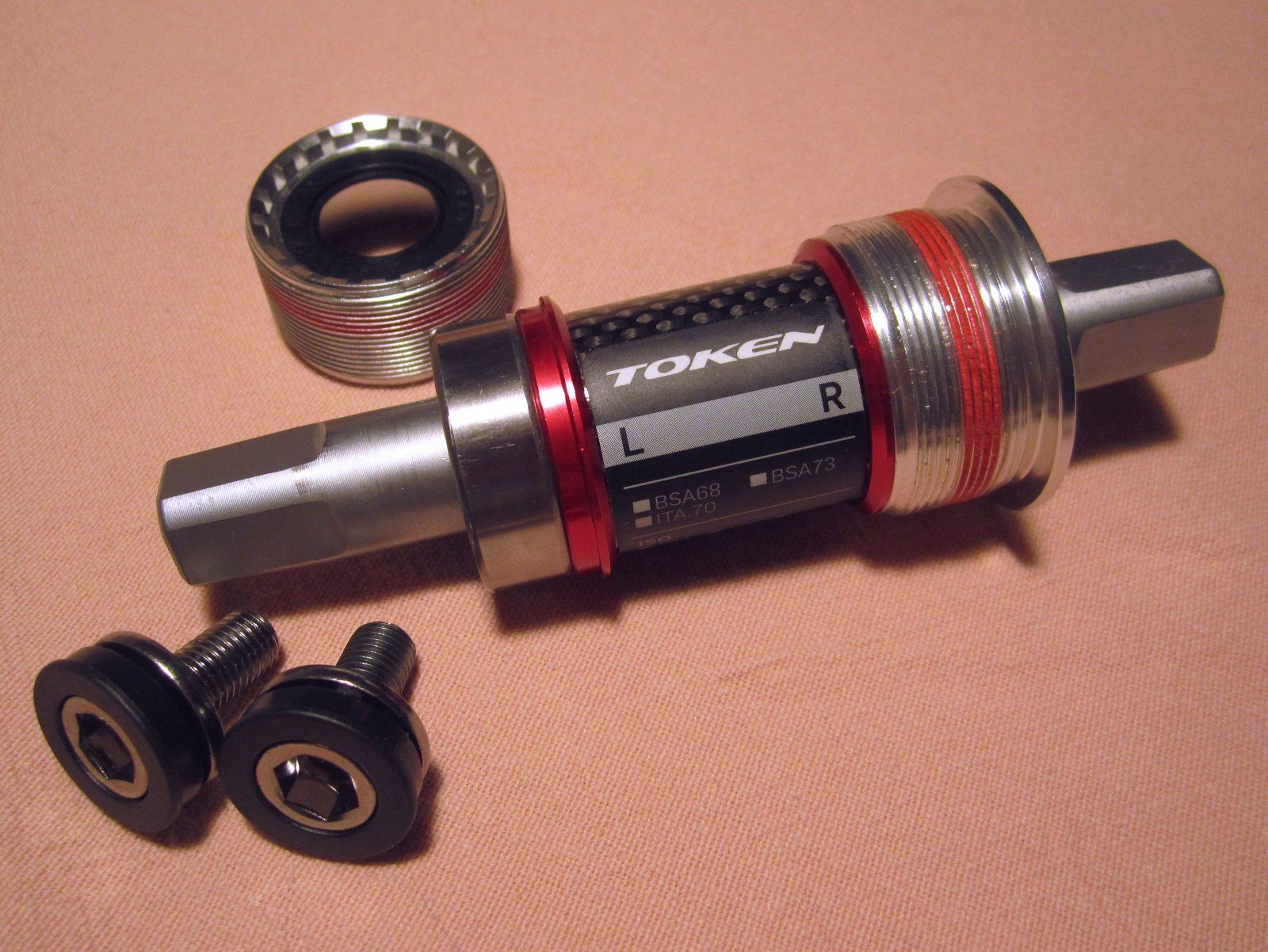

Als Tretlager war (das originale) Shimano asymmetrische mit eine Länge von 127 mm verbaut. Und das was man beim Drehen spürte war auch sehr, sehr gut sichtbar:
img_0557-jpg.731301
img_0559-jpg.731302
img_4006-jpg.731297
Mit den getauschte Lager lief das ganze schon mal ganz, ganz anders. Und eine kleine Premiere da es jetzt zum ersten mal ein Carbonteil an dem Rad befand! Das Token Innenlager hat eine carbon Hülle! Dann gab es in Januar eine größere Reihe von Einkäufe (selbst verständlich alle benutzt oder halt neu, aber von Privat).

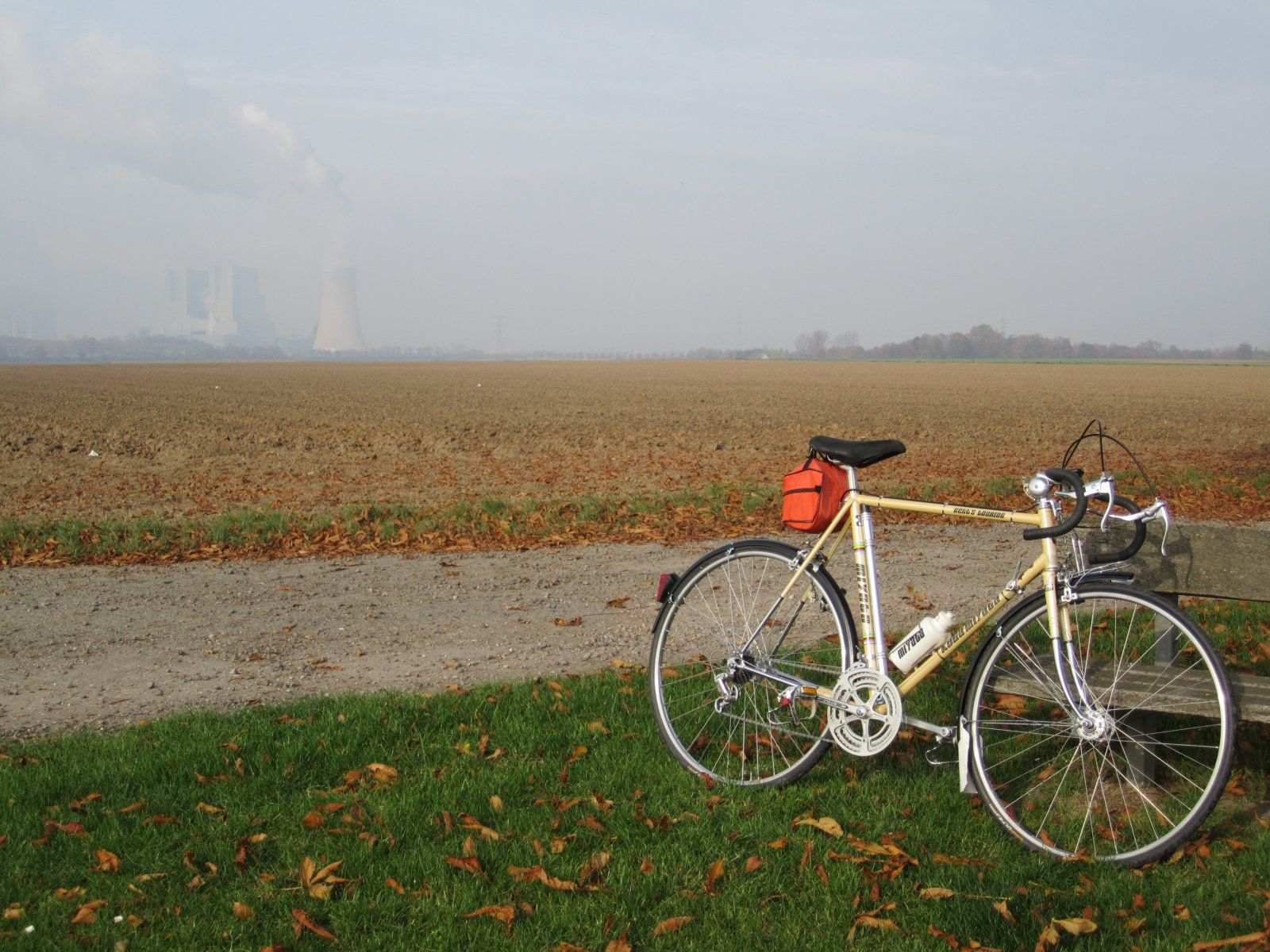

So ging es dann auf die nächste längere Tour (152km), zu Freunden in der Nähe von Nijmegen. Quasi dem Rhein entlang und mit Gegenwind statt Höhenmetern!
Freitagabend, das Bier ist halb leer (oder halb voll) und ich habe mich gefragt wo ich mit diese Fred wohl stehen geblieben bin. Los geht's, Ray Collins auf eine angenehme Lautstärke und ab an die Tastatur.
Ich sehe, ich endete mit eine länger Tour von Köln in Richtung Nijmegen (Nimwegen?) Man war das gemein. Eigentlich hatte ich die ganze Strecke Gegenwind. Und wenn nicht von vorne, dann von linksvorne … teilweise konnte ich mich da so reinhängen. War anstrengend, aber schön.

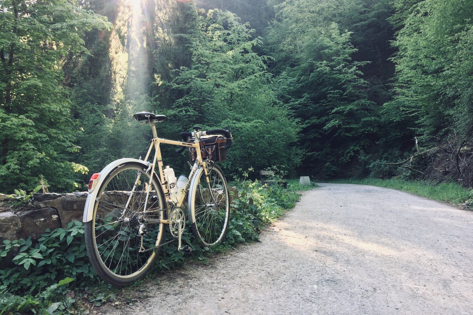

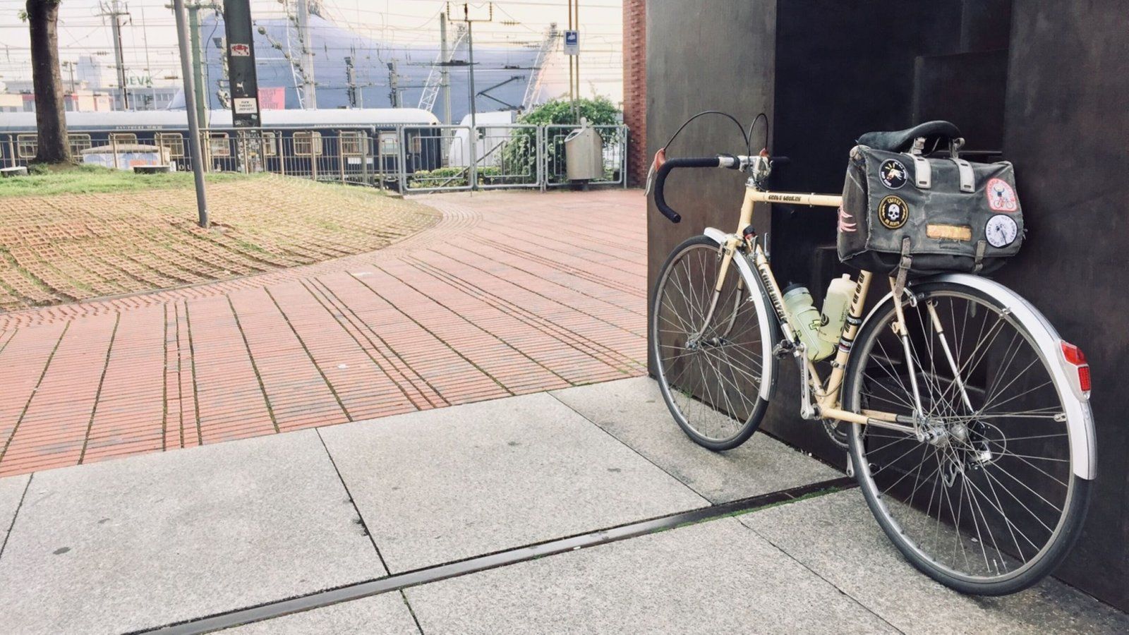

Das Cockpit hatte ich dann mittlerweile erneuert mit andere, schönere (!) Bremshebel und Lenker. Das kleine Rack von Velo Orange fischte ich aus der kleine Bucht, samt alle Befestigungsmaterialien. Ich habe das Rack dann mit Schellen an der Gabel befestigt da es keine Ösen o. Ä. gab. Eine Darumabolzen, oder auch Gabelkronenbolzen, war für die Schutzblechbefestigung beigelegt. Dieser Bolzen steckt man über der lange Bremsbolzen die durch die Gabelkrone verläuft. Damit aber der Darumabolzen schön in der Mitte bleibt habe ich aus der Not mit eine Stück Rundholz eine Vorrichtung gemacht.
Über zwei Ecken konnte ich dann von einer Internetbekanntschaft eine Vordertasche kaufen! Das kam wie gerufen, weil nichts is trauriger als ein so schöner Gepäckträger ohne Tasche! Es ist ein älteres Modell von Velo Orange (auch schon!), Type Campagne. Nicht zu groß (ca. 7 Liter), aber für meine Zwecke perfekt!
Mit ein Decaleur der etwas später kam, saß die Tasche dann komplett richtig und ich benutze sie immer noch. Oben, am Decaleur festgeschraubt hällt ein Alu-Schiene die Tasche offen, und mittels ein paar 3 mm Sperrholz-Brettchen behält das ganze auch seinen Form wenn nichts drin ist.

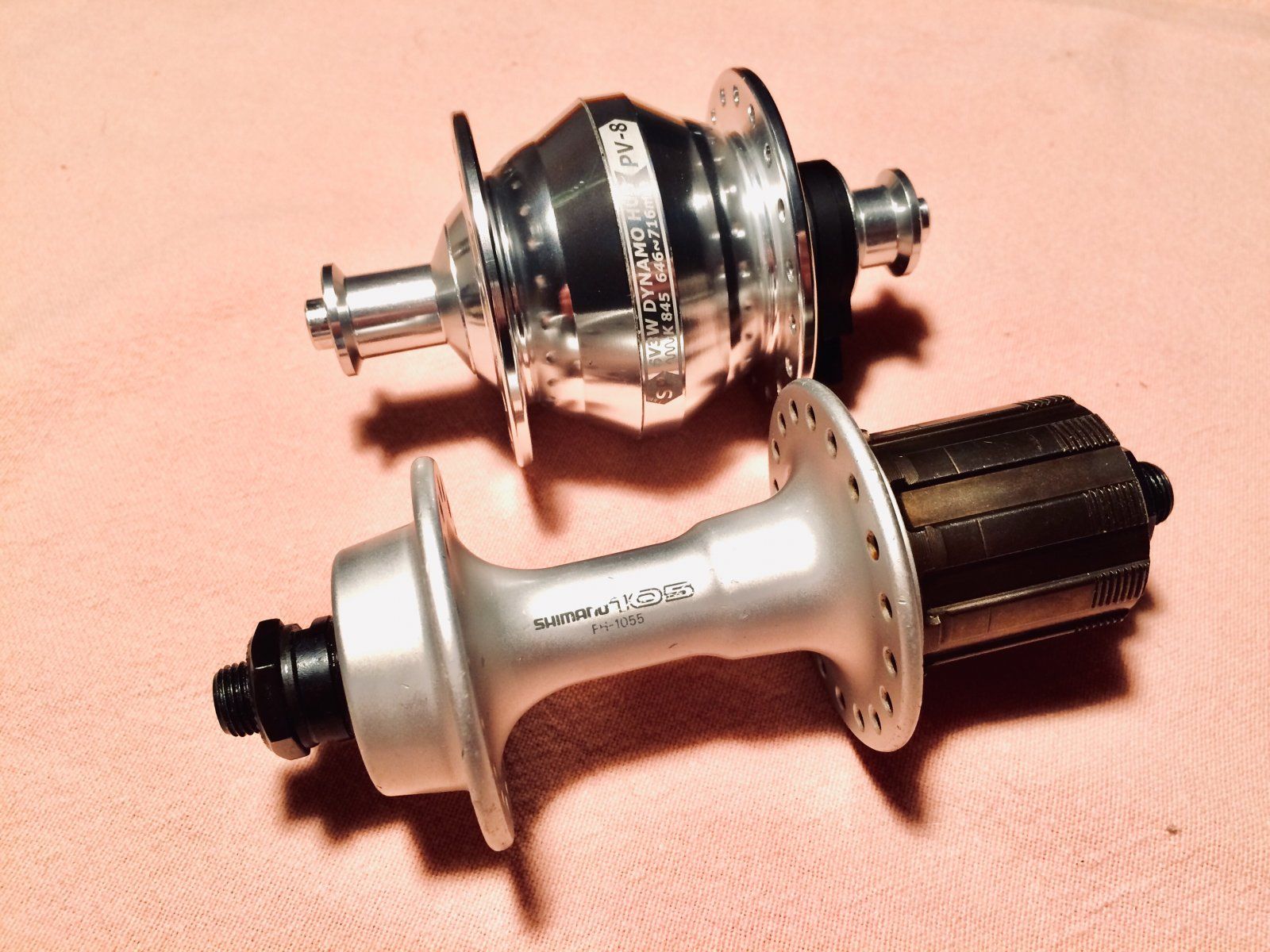

Dann ging es an das Eingemachte! Die Laufräder … viel Bildmaterial habe ich davon allerdings nicht. Nur ein paar bearbeitete Bilder. Hier die Ingredienten:
Für die Technik-Freaks mal aufgelistet:
  • Felgen: Exal SL 19 (36L)
  • Speichen: Sapim Laser (2,0 – 1,5 – 2,0)
  • Nippel: Sapim 12mm (messing)
  • Nabe Vorne: Shutter Precision Dynamo PV-8
  • Nabe Hinten: NOS Shimano 7-Gang 105 (FH-1055)
Mit eine geliehene Zentrierständer, Dishing-Werkzeug und Tensiometer ging es dann los. Aber … nicht bevor ich mir das (digitale) Buch von Robert Musson mindestens ein Mal komplett durchgelesen hatte. Und das hat geholfen! In aller Ruhe und Schritt für Schritt habe ich mir dann meinen ersten Laufradsatz gebaut. Das war ein tolles gefühl! Kurz danach kamen mir dann auch noch total schöne Edelstahl Schutzbleche über den Weg und so hatte das Rad plötzlich alles was ich wollte!

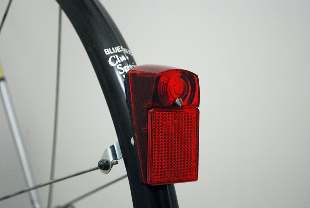

Das französische Soubitez Rücklicht passt perfekt, die Bleche sind auch etwas länger als man sonst einfach bekommt (vor allem vorne sichtbar und bemerkbar). Ab dem Zeitpunkt hier, geht es bei dem Rad eigentlich nur noch um optische und gestalterische Verbesserungen. Es war jetzt so wie ich es gerne haben wollte und es hat lange gedauert ja, aber ich habe (wieder!) viel gelernt durch alles selber zu machen … Hach, just an diesem Wochenende habe ich schon wieder ein pur ästetisches Upgrade vorgenommen, aber dazu später mehr, vielleicht schon im nächsten Post!

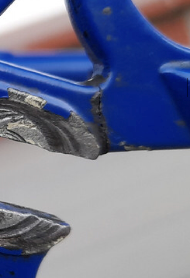

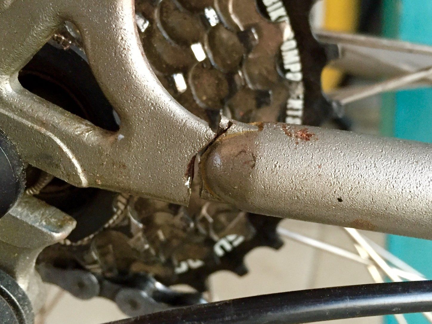

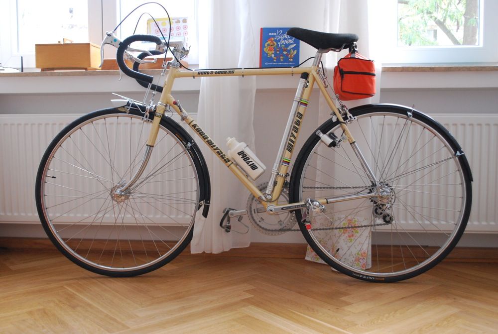

Hi, wie ging das eigentlich mit dem Runterspacern von 130 auf 126 mm bei der HR-Nabe ? Wie stabil fühlt sich das Rad dann an ? / - die Antriebsseite müsste ja letztlich etwas steiler stehen, wenn wieder alles mittig zentriert ist. / Habe auch so etwas im Sinn (von 126 mm auf 123mm).
Hey, sorry das ich jetzt erst reagiere. Irgendwie ist deine Frage untergegangen …
Der Rahmen ist ja eigentlich für eine 120 mm Nabe ausgelegt. Ich habe jetzt eine mit 126 mm reingequetscht. Hier im Forum habe ich eine Weile gesucht, aber konnte dann eine NOS 105er Nabe bekommen. Mit einem HG-Freilauf, aber trotzdem für 126 mm. Da passt eigentlich nur sieben Gänge drauf … es sei denn man benutzt die Distanzringen von einer 9-Fach Kassette. Dann gehen auch acht Gänge!

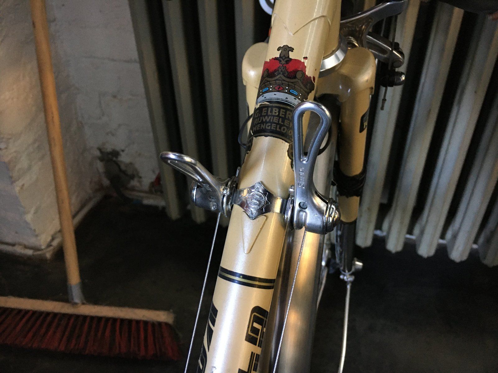

Geschaltet wird mit den schönsten Unterrohr-Schalthebel die es gibt: Simplex SLJ "Hasenohren" (auch hier im Forum geschossen).

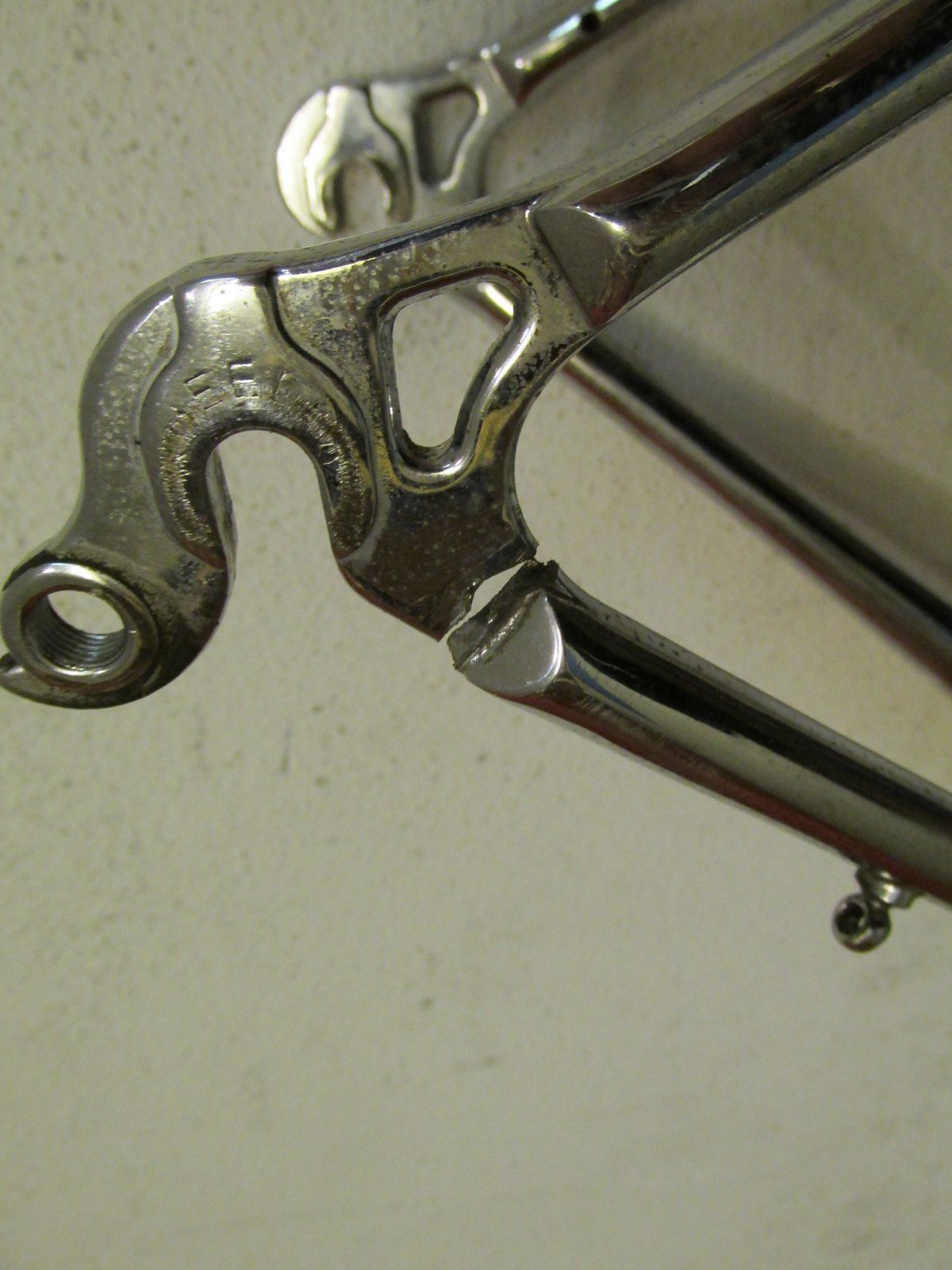

Und warum machst du das ?
Hast du die Ausfallenden wieder parallel stellen lassen ?
Oder hättest du gerne das hier :
Anhang anzeigen 1137434Anhang anzeigen 1137435Anhang anzeigen 1137436
Keine Panik.
Die sind wieder gerichtet ja :) Sind ja auch nur 3 mm pro Seite, keine 5 mm.
Aber sowas könnte passieren … das es dort einfach reißt? Krass.
EDITH: Antwort auf die Frage; Weil ich keine Schraubkranze fahren möchte und mehr Gänge haben möchte.
