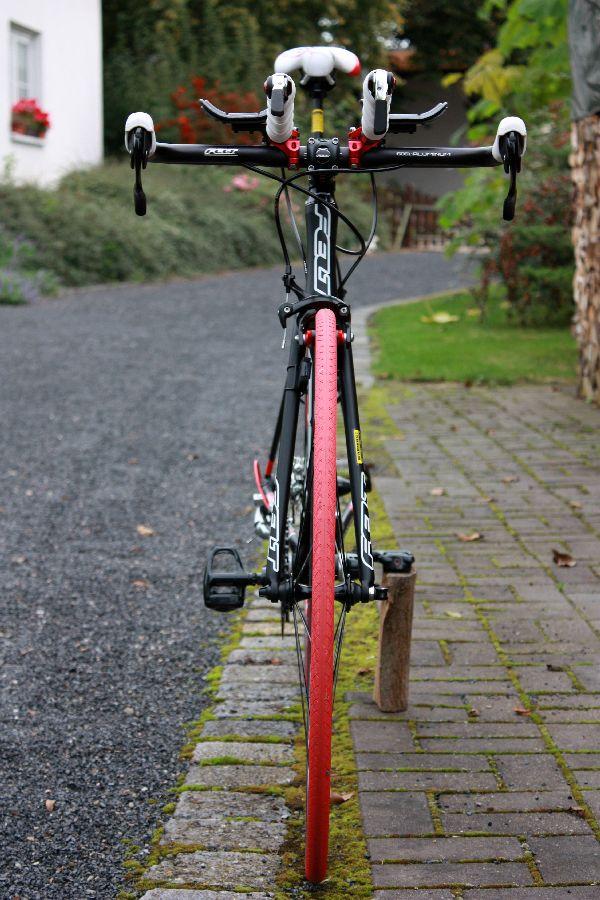

Der Weg vom 1.Mal mit Lenkeraufsatz bis zum TT-Rad war bei mir ja nicht wirklich lang.
Die Grundeinstellung am neuen Flieger hatte ich während meiner Dorfrunden vorgenommen und mittlerweile passt es. Heute ging es auf die erste Stunde.
Das war echt klasse!
Bei weitem nicht son Gewackele wie RR mit Aufliegern.
Das TT-Rad ist im Strassenverkehr sicher zu bewegen und ging von der ersten Minute an super.
Jetzt werde ich ausgiebige Trainingsrunden drehen um mein Genick an die neue Position zu gewöhnen.
TT-Rad macht Laune!:daumen:
AW: Das 1.Mal mit Lenkeraufsatz
Herzlichen Glückwunsch. Schönes Teil.
Achja
und noch viel Spaß.
