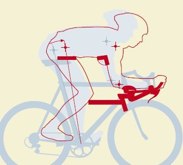

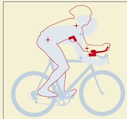

Ich verstehe nicht ganz wie man den Lenker derart weit nach unten bekommen sollte (wie auf dem ersten Bild). Und wenn man die Sitzposition nicht verändert, soll man mit einem Auflieger laut Tour 2004 gar keine Einsparung haben, gegenüber Unterlenkerhaltung. In der Tour 2007 (PDF oben) stehen aber 37W Einsparung. Wie man auf dem zweiten Bild sieht, ist der Oberkörper bei nicht geänderter Sitzhaltung ja wesentlich weiter oben wie beim Unterlenker. Wie kann das soviel Energie sparen?
Die dem Wind entgegenstehende Oberfläche verkleinert sich, weil sich die Arme vor statt neben dem Körper befinden. Und wenn man sich nur mal die Silhouette von vorne ankuckt, macht das schon einen Unterschied.
Vermutlich wird auch die Strömung um den Oberkörper herum positiv beeinflusst, weil die Arme den Wind vor dem größten Hindernis schon mal "teilen".
