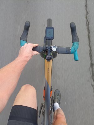

Mein Erfahrungsbericht bezüglich MTB -> Gravel umbau:
Da mein alter Giant MTB Rahmen aufgrund von 3 losen flaschenhalter gewinden und >50.000km Laufleistung eh nur noch Schrottwert hat, hab ich den Versuch gewagt.
Ich: 1,81m
Rahmen: 455mm Reach (Noch recht konservativ da Rahmen aus 2020)
MTB Aufbau: 110mm Vorbau, Lenker mit 12° Rückbiegung und 740mm breite
Gravel Aufbau: 55mm Vorbau , 380mm Lenker mit 80mm Reach
Sitze jetzt immer noch gestreckter als auf dem MTB Aufbau. Lenkverhalten ist spürbar nervöser, nicht cool wenn man am Limit um Schotterkurven flitzt und in der Kurve unbeabsichtigt "Wellen" fährt.
Konzept Droppbar MTB für Gravel Racing gefällt mir, zur nächsten Saison wird der alte Giant L Rahnen durch einen S Rahmen ersetzt. Mit rund 415mm Reach hat der Rahmen dann ja noch immer 20mm mehr Reach als mein Pendel Rennrad das ich mit dem gleichen Lenker fahre.
