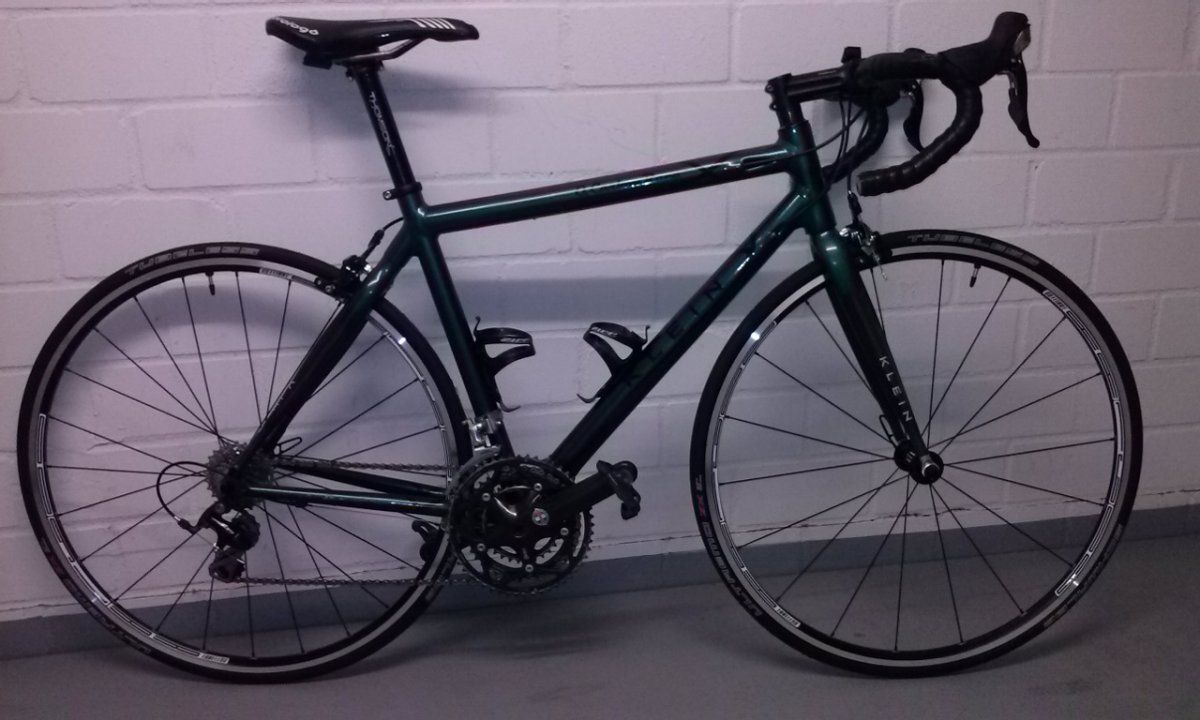

zuerst mal Andy. Das sieht fast so auf dem Bild als, wenn Du die Bremsklötze oder gar den ganzen Bremskörper falsch rum eingebaut hast. Bei genauem hinschauen
erahne ich, dass die Bremsgummis wohl rot/schwarz sind, also in der Mitte farblich geteilt sind. Ist das richtig ?
Das wird sicherlich ein schöner Aufbau. Sieht ja jetzt schon sehr gut aus Andy. Was für ein Lenker ist das ? Interessant. Mit den Wellen am Unterlenker. So was habe ich noch nie gesehen.

So Kurbel montiert - komplett (allerdings ohne Kette, Bremskabel, Lenkerband und Hüllen) wiegt die Maschine jetzt mit Kofferwaage gemessen 6,40 kg - werde mein Ziel also mit deutlich unter 7 kg schaffen. Mich noch auf unter 80 ;) drücken, dann bin ich einsatzbereit für 24h RaR.
Bremse ist richtig montiert, das Offene des Bremsschuhs muss doch hinten sitzen, andersrum würde das Rad ja durch die Drehrichtung den Bremsklotz hinausschieben können - so geht das nicht !!
Bremsschuhe sind ja auch nicht eingestellt. Der Rennlenker ist übrigens mit den Rillen eher zum Nachteil - Du musst genau dort greifen, sonst wird der Lenker ungemütlich - man ist in der Griffhaltung etwas eingeschränkt, fühlt sich aber nicht schlecht an - ich hätte den lieber glatt, ohne die Rillen.
Der Rahmen ist in der Tat klein 51 cm m-m gemessen, OR waagerecht 53,5 cm. Das Teil passt aber für mich Bombe - Stack to reach ist hier fast an meinem ideal Maß für eine sportliche (aber nicht rennmäßig Sitzposition). Das Ding ist einfach klasse. Freue ich mich immer wieder drüber. Wenn ich bedenke, dass ich für den Rahmen inkl. aller Anbauteile (Lenker, Stütze, Vorbau - alles microtech Carbon) und eine komplette SRAM force 1.200 € hingelegt habe, freue ich mich noch 3 mal mehr. Ein neues Astra, so wie ich es jetzt aufgebaut habe, kostet im Laden um die 4 Mille.

Gut Andy. In Deinem Bild konnte man nicht richtig erkennen ob der Bremsschuh nach hinten wirklich offen montiert wurde, was richtig ist. Alles klar. Hast Du gut gemacht ;)

Optisch sind die Laufräder jetzt gegen die brachialen zipp schon sehr filigran. Aber im Stand vom Gefühl deutlich seitensteifer wenn man oben hin und her wackelt trotzdem insgesamt ca. 200 Gr. leichter. Was ich als erstes gemacht habe war die Felgen von den ganzen driss roten DT Aufklebern cleanen. Boah 6 Stck. waren pro Felge drauf. Ätzend. So sieht das jetzt aus
Wobei ein "klein" ja nicht unbedingt zu den dezenten Rädern gehört :p aber schick ist es!
