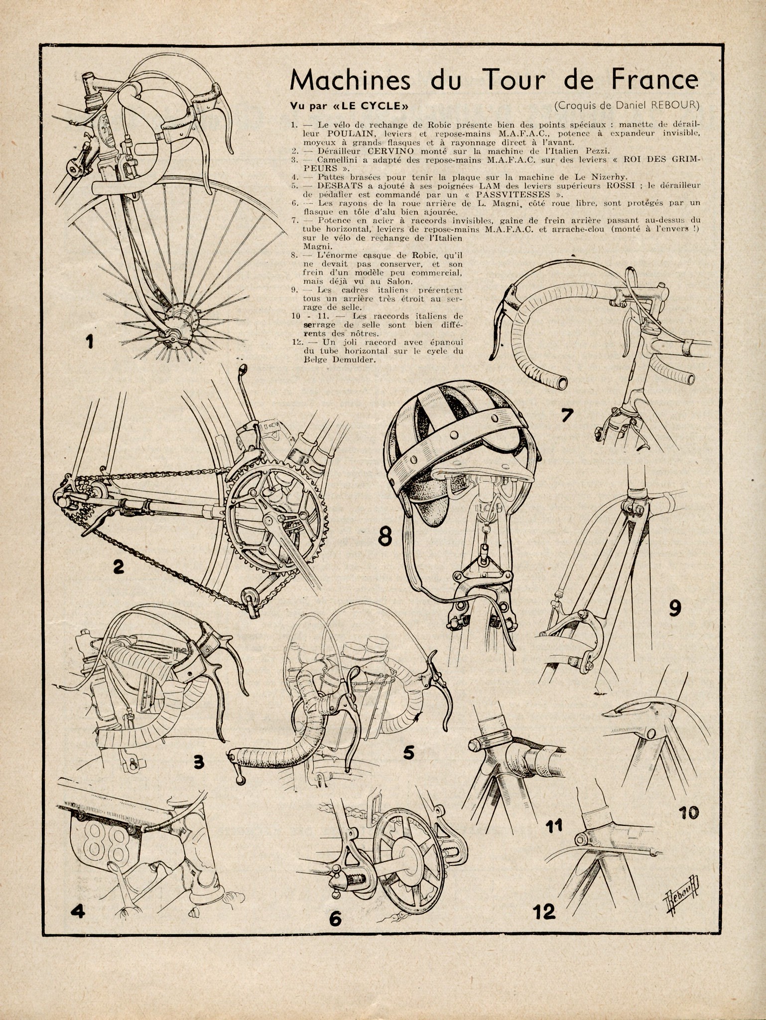

Ja, hier, Nr. 5. Und bei der Gelegenheit Nr. 8 bitte auch beachten (s.o.):
Le Cycliste sep 1949 LAM Rossi by Velocifer, auf Flickr
Die Bremshebel waren hier schon einmal Thema: http://veloretrocourse.proboards.com/thread/705/jean-robic-gagne-tour-paris

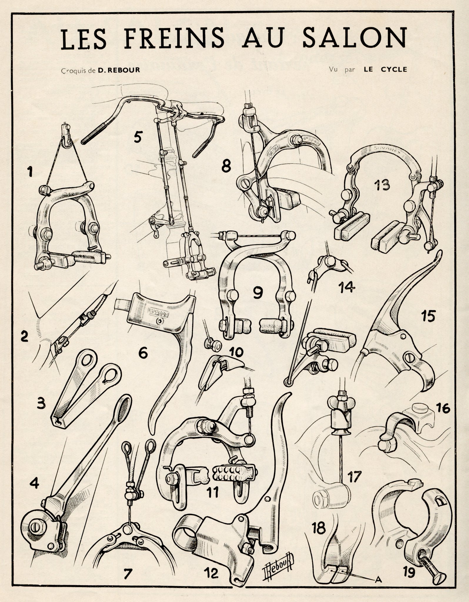

Hier noch ein Fundstück den Einsatz von Cantilever-Bremsen beim Cyclo-Cross betreffend:
Die Anzeige stammt aus der Sondernummer zum Salon de Paris 1950 und es wird darin auf die Erfolge bei Cyclocross-Rennen hingewiesen.
