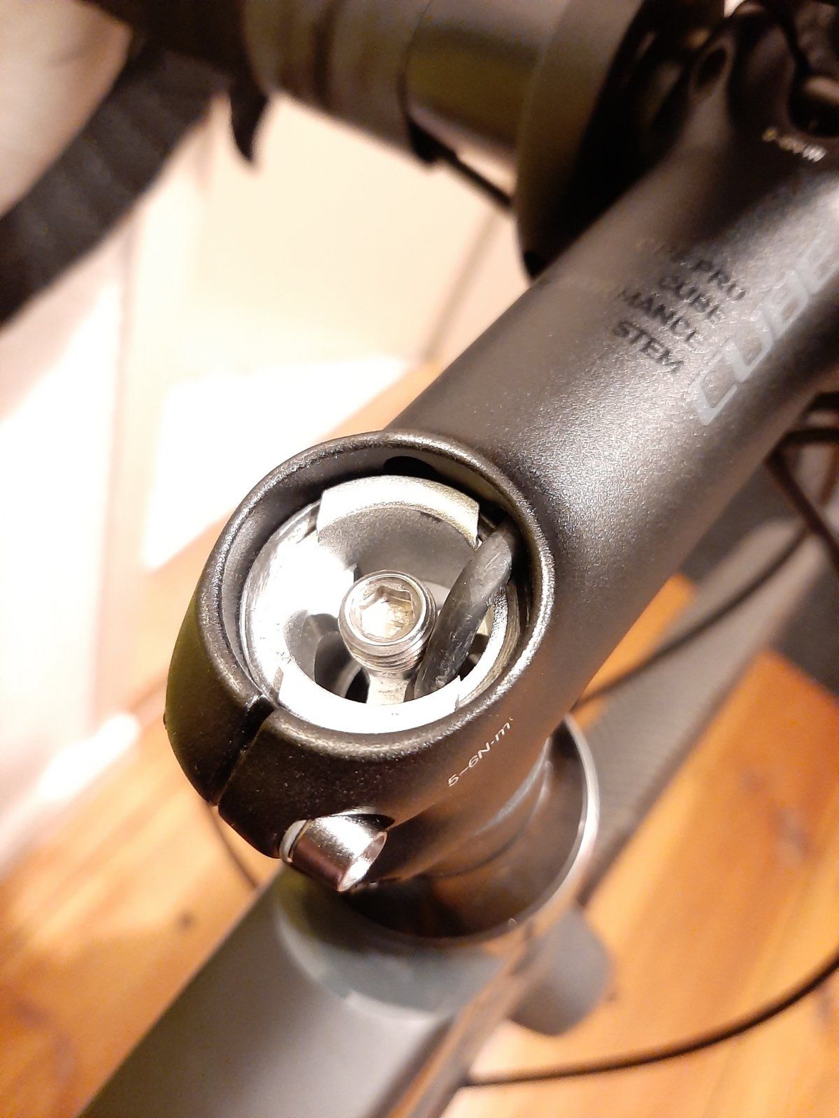

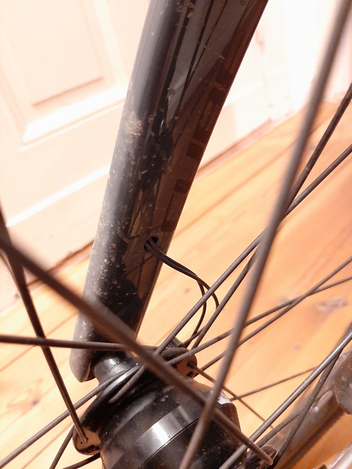

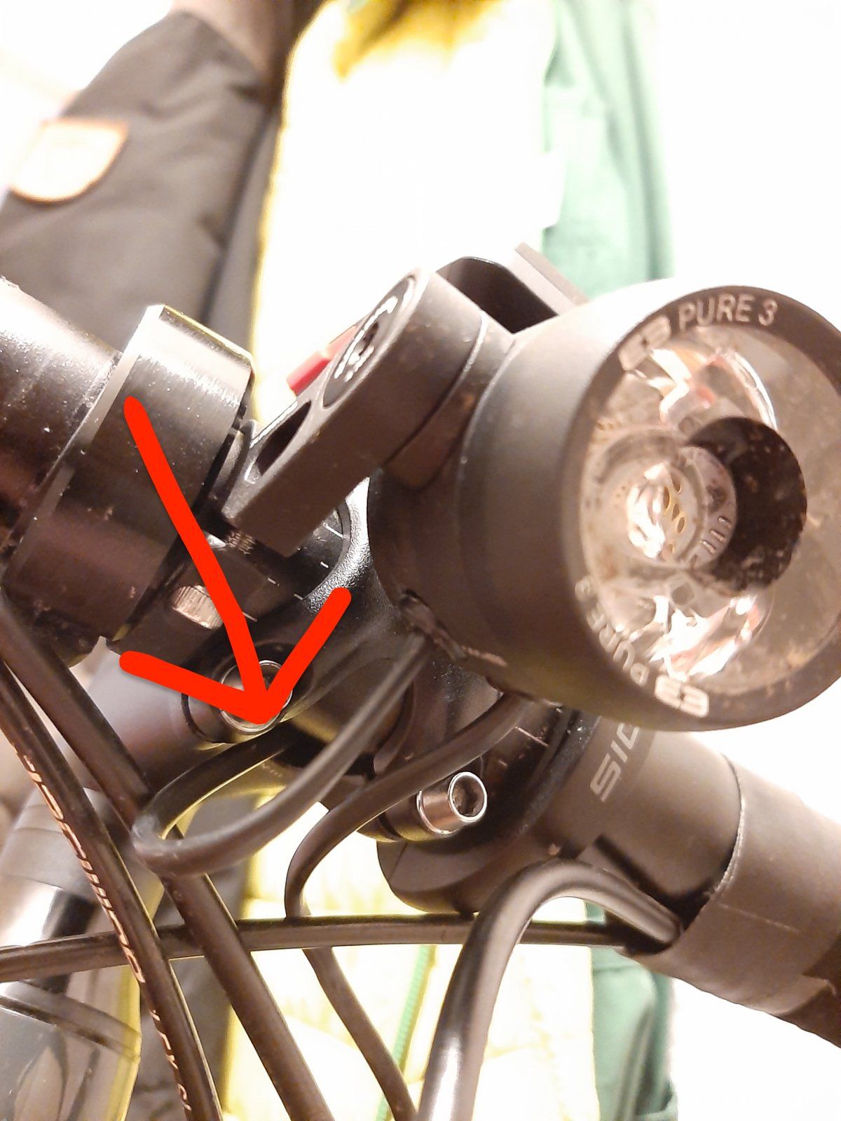

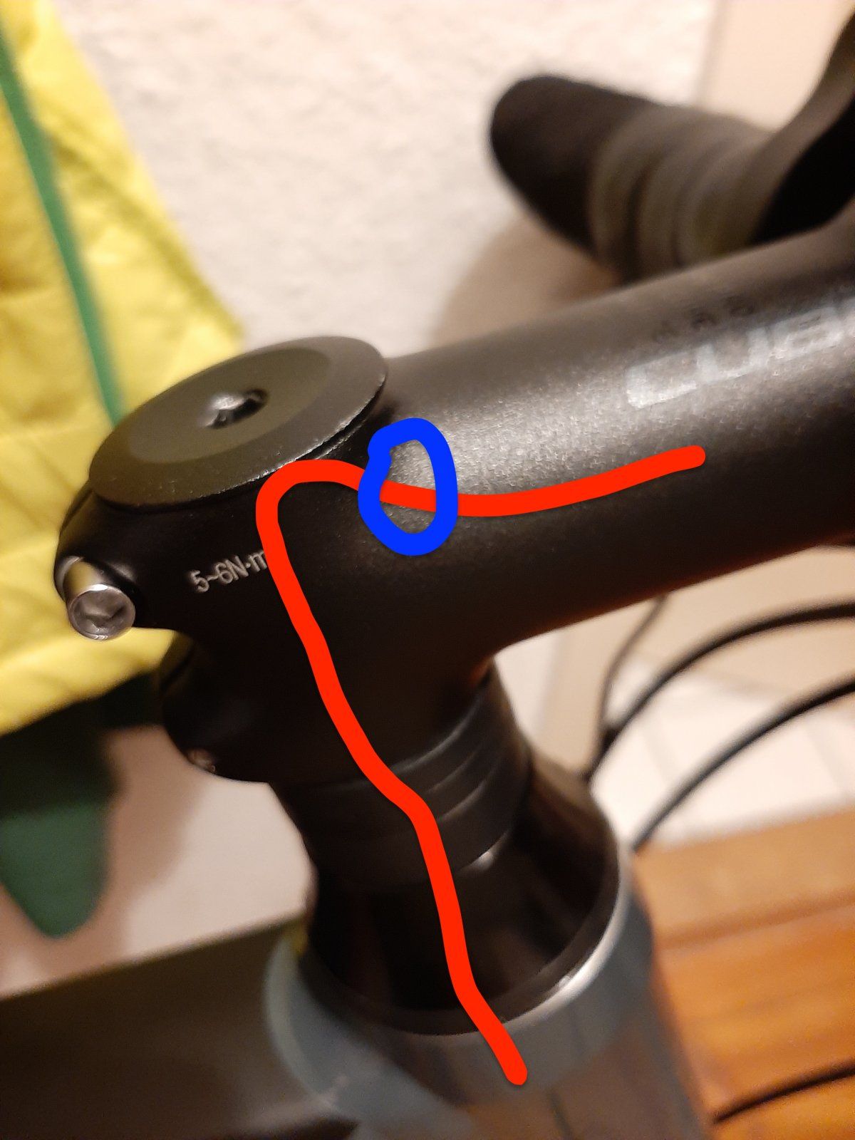

Ich habe ein Cube Nuroad Race FE und wollte gerne den Vorbau umdrehen, damit der Lenker ein kleines bisschen höher kommt.
Als ich den Vorbau heute mal abmontiert habe, musste ich leider feststellen, dass man den gar nicht so leicht umdrehen kann. Für das innenverlegte Kabel des Nabendynamos gibt es nämlich innen nur auf der „Oberseite“ der Vorbauklemmung eine Durchführung zwischen Gabelschaft und Vorbaurohr, nicht aber auf der anderen, bisher „unteren“ Seite. Sprich, nachdem man den Vorbau umgedreht hätte, könnte das Kabel innen nirgens mehr durch. Siehe mein Kommentar weiter unten für Fotos.
Jetzt bin ich auf der Suche nach Lösungsmöglichkeiten. Diese sind mir bisher eingefallen:

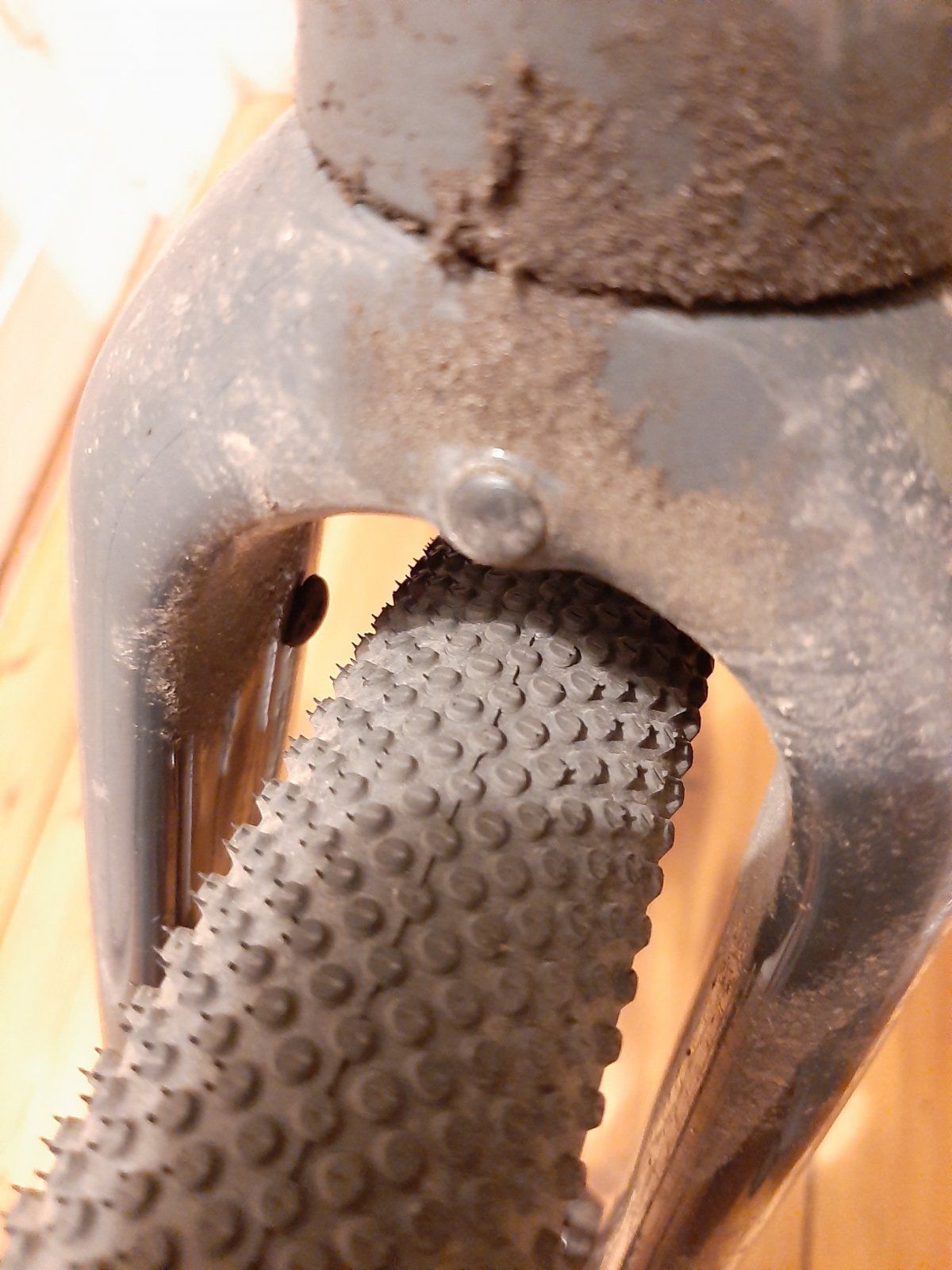

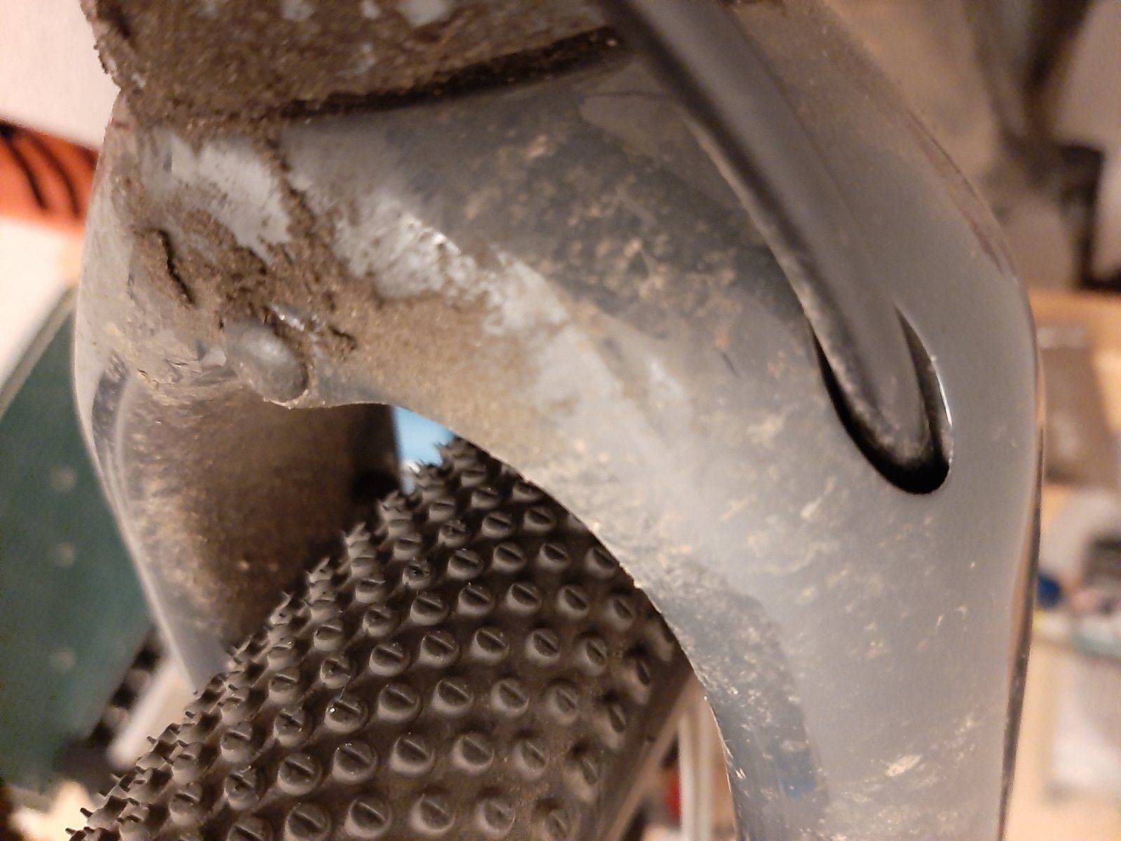

- Ich habe gesehen, dass die Gabel auf der rechten Seite ein Loch innen hat. Das heißt, vielleicht könnte man damit das Stromkabel wenigstens teilweise innen durch den Gabelholm führen. Das Loch ist allerdings genau auf Höhe des Reifens, d.h. platztechnisch an der ungünstigsten Stelle.
Bild kann ich gerne später einstellen.
