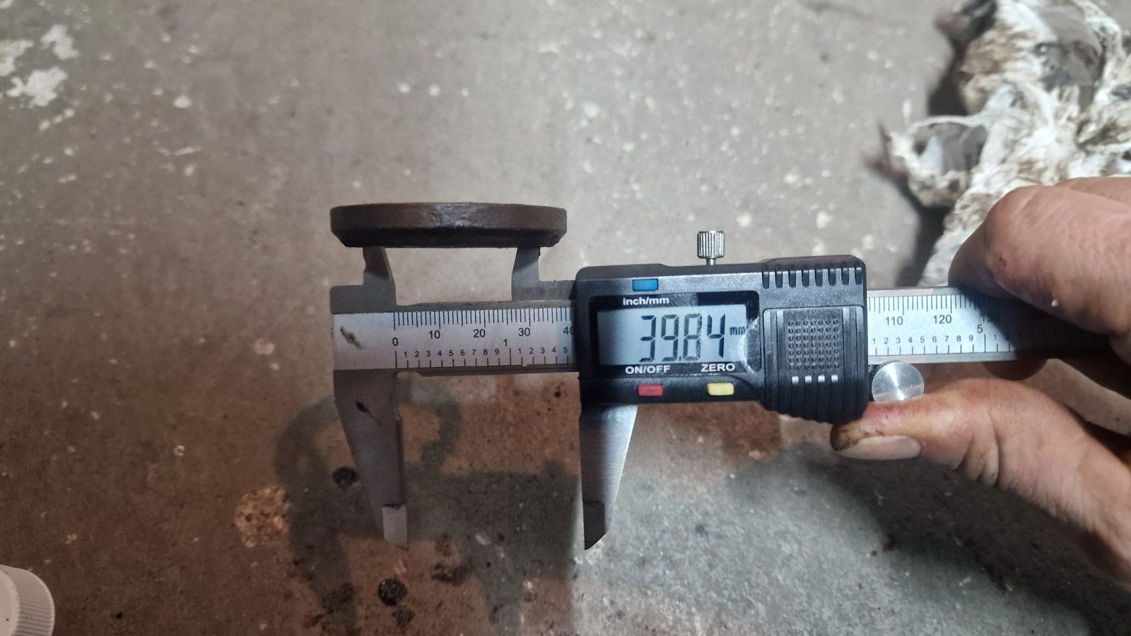

Wir haben hier nur Vermutungen,eine Schieblehre hilft da eher.

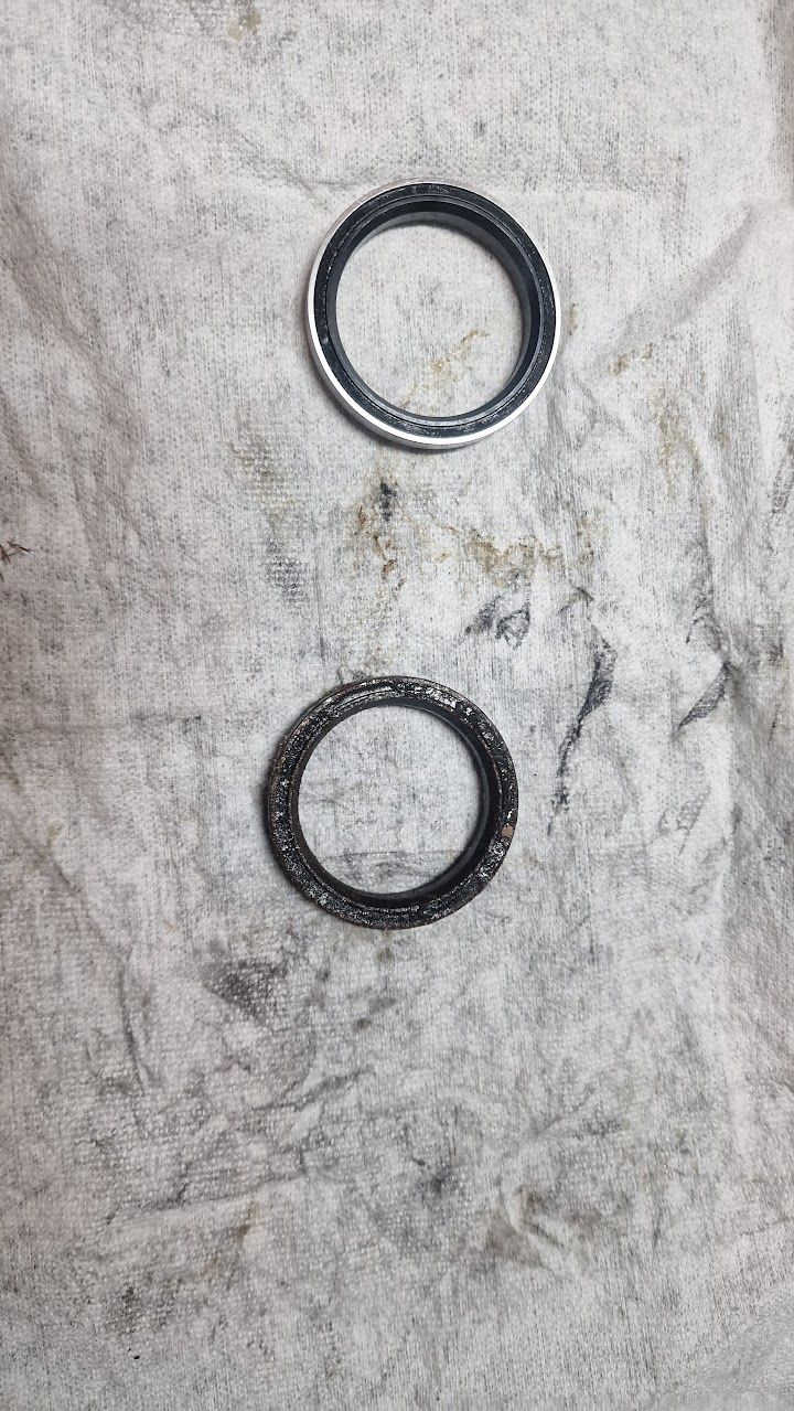

Hätte ich mal auf dich gehört, denn das Lager passt natürlich nicht, da ein ein bisschen zu kleinen Durchmesser hat.
Aber kein Wunder warum das gestorben ist. Das Lager hat keinerlei Dichtung. Das Laber besteht einfach aus zwei Hälften, zwischen denen Kugeln liegen. Ich habe das mal gereinigt und gefettet und läuft jetzt wieder unauffällig. Mich hat es total gewundert, das ich das Lager nicht auspresse musste. Ich konnte es mit etwas Kraft, einfach mit den Fingern heraus ziehen.

lt Cane Creeks "Headset IdentIfIcatIon and specIfIcatIon GuIde" müßte der OD für ein unteres 1,5" IS Lager im Bereich 51.95 - 52.05mm liegen. Vermutlich sind also schon min 3/100 weg gerostet ;). Zentriert wird das Lager aber eh über die 45° Phase, insofern macht auch ein etwas lockerer Sitz nichts. Falls Du das Lager noch tauschen willst, könntest Du ein Cane Creek Unterteil nehmen (40er). Der Kabelkonus hat eine zusätzliche Dichtlippe, der das Eindringen von Schmutz verhindert (oder soll...)
Ja, aber Ersatz ist schon bestellt. Auch wenn ich das Rad bis zum Wechsel nicht mehr fahren werde, musste ich, warum auch immer, alles wieder zu gut wie möglich zusammen bauen.

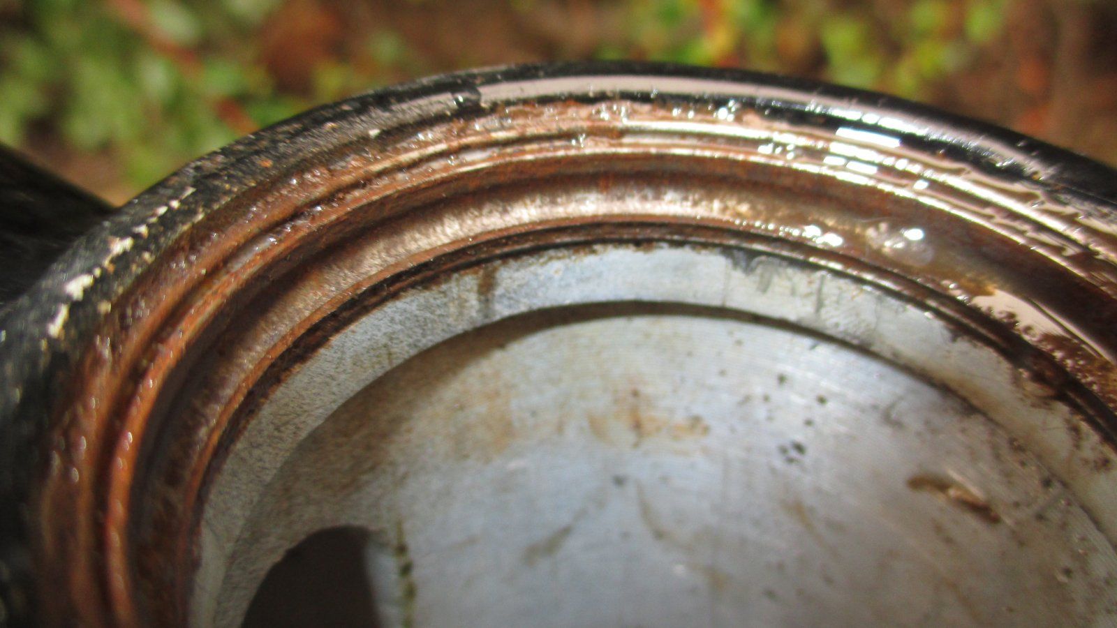

Tja, versuche gerade bei einem Mares AX DI2 2016 mit Cantis das FSA Steuerlager aus zu bauen.
Völlig verrostet das untere Lager und leider habe ich nur den Innenring und den Käfig mit einem Stock herausgehauen. Der Außenring steckt noch im Alu Steuerrohr.
Habt ihr einen Tipp wie man das schonend rausbekommt?

@CrossRacer ich würde versuchen es mit Kriechöl anzulösen.
