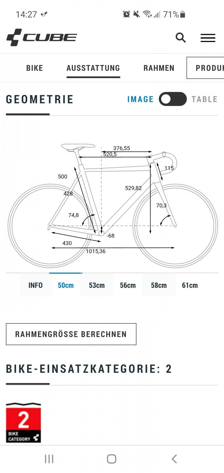

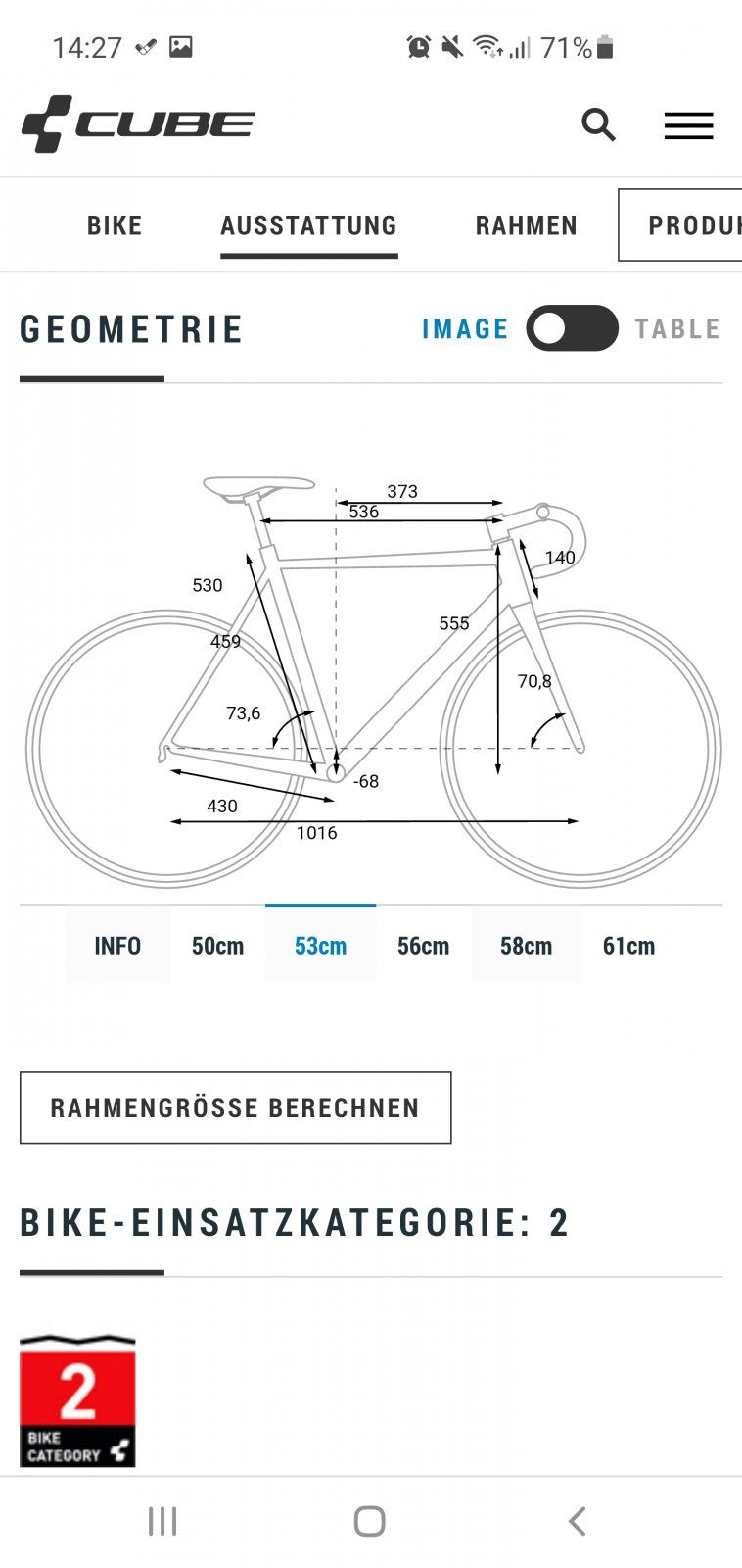

Jetzt weiß ich nicht welche Größe ich mir zulegen soll. Rahmenhöhe 50 oder 53. Bei einer Körpergröße von 171 und Schrittlänge ca. 76,5. Würden evtl auch beide Größen passen? Leider sind die Geschäfte geschlossen und kann es nicht ausprobieren. Anbei sind die Geometrie der beiden Größen.

Das du mit den Füßen nicht auf dem Boden kommst wenn du auf dem Sattel sitzt ist normal. Wenn das gehen soll kauf dir ein BMX oder Dirtbike.
Jetzt ohne deine Vorlieben und deine körperlichen Voraussetzungen zu kennen würde ich das RH50 nach der Zeichnung nehmen. Da kommst vorne tiefer. Willst du sehr aufrecht sitzen wäre das RH53 mit einem kurzen Vorbau aber auch einen Option.
Ich fahre das Cross Race Pro mit 182cm und SL80 in 53.
Würde dir daher eindeutig zu einer kleineren Größe raten und unbedingt zur Probefahrt.
