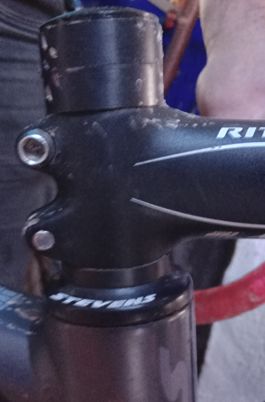

Heute war ich bei meinem Kumpel um das Projekt in Angiff zu nehmen 😀.
Es war aber gut beide Steuersätze bestellt zu haben denn mein favorisierter Ring aus dem Wave Steuersatz (ohne Beschriftung) ließ sich zwar verbauen aber am Ende gab es ein Problem mit der Rückstellung vom Lenker worauf hin wir den Neco Steuersatz (mit Beschriftung) verbaut haben. Mit diesem funktioniert nun alles und die Beschriftung ist zum Großteil vom Vorbau verdeckt :daumen:. Allerdings musste noch ein neuer Spacer (auf den Bildern der größte) zusätzlich verbaut werden sodass es nun wie "Burj Khalifa" aussieht :rolleyes: .
Als weiteres Update haben wir auch noch den originalen Vorbau gegen einen 120er von Cube getauscht.
https://www.biker-boarder.de/cube/1317145s.html
Bei unserem nächsten Treffen wenn wir das Lenkerband und die Bremsgriffhüllen nach meinem damaligen Zwischenfall mit den Straßenbahnschienen tauschen wollen wir vom Lenker ein Stück absägen sodass ein paar von den Spacern raus können.

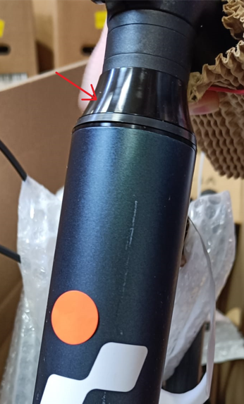

Die Gabel wurde um ca. 2,5cm gekürzt hier das Ergebnis :daumen:.
