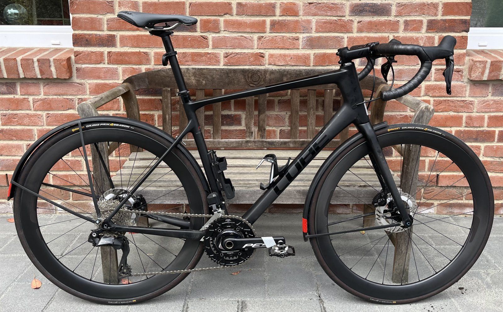

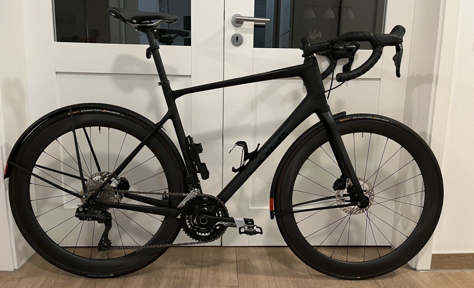

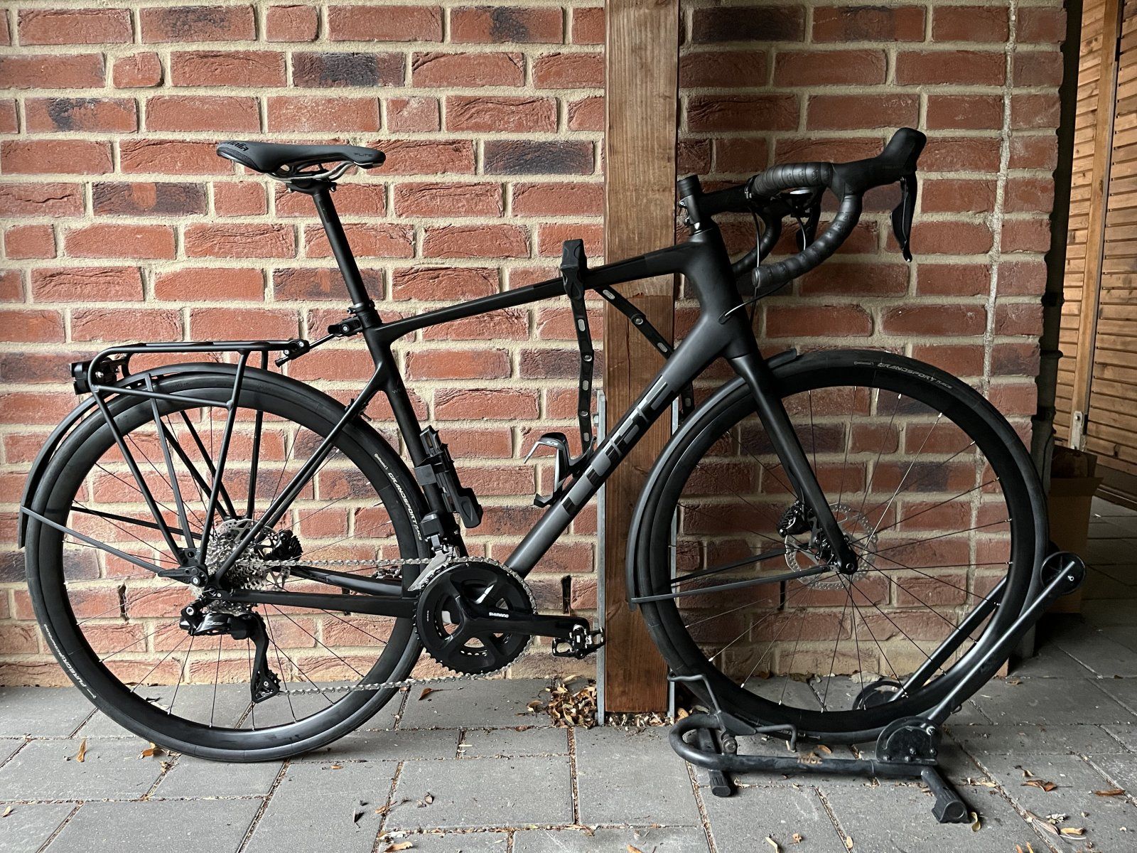

Ich habe mir im Sommer nach kurzfristigem Bedarf ein neues Alltagsrad zusammen gebaut: Cube Attain GTC mit Cube Schutzblechen und Ortlieb quick rack Gepäckträger.
LED-Rückleuchte am Gepäckträger montiert, falls ohne den gefahren wird kommt eine vom RR an die Sattelstütze. Frontleuchte ist eine Cateye Gvolt 70 die unter dem Wahoo Halter von k-edge hängt.
Vielleicht nicht wirklich billig, aber für ein Plastikrad mit 105er 2 x 12 Di2 bei <2.5 k€ inkl. aller An- und Umbauten schon ganz preiswert. Vor allem auch dank direkter Kompatibilität zu den 2x12 Gruppen an RR und Crosser:)
Spacerturm muss mal bei einer Inspektion durch Absägen der Gabel entfernt werden...
Was macht Ihr mit Euren Attains?

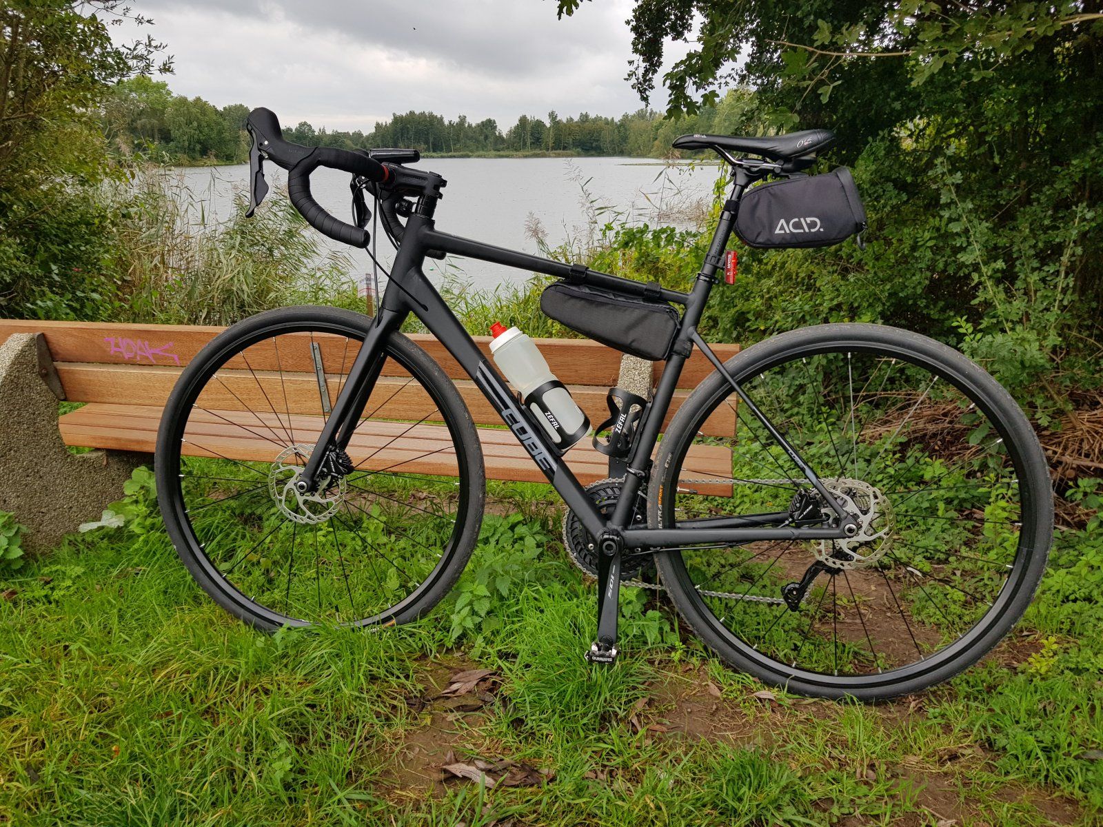

Habe mir vom Schliersee einen Attain SL Rahmen geholt. Hatte vorher länger mit dem SLX geliebäugelt aber da ich noch einen Laufradsatz und paar Teile wie Vorbau und Lenker liegen entschied ich mich selber aufzubauen. Zudem war das Rahmenset mit Gabel, Steuersatz, Tretlager und Steckachsen mit 420€ inkl Versand wirklich günstig. Die 105er Gruppe auch noch günstig ergattert. Ich warte noch auf die Z42Aktion Laufräder von Carl'z und bin dann mit den Laufrädern keine 150€ teurer als das SLX ;-)
Habe erst so 100km drauf aber fährt sich sehr angenehm. Liegt sicherlich auch an den 32mm Reifen bei mir zartem Reh... Das Rad wird auch zwischendrin für den Weg zur Arbeit eingesetzt neben dem Gravelbike. Die Gabel habe ich erstmal nur für 3 Spacer passend gekürzt und werde noch mit der Lenkerhöhe experimentieren.
Gruß aus Petershagen

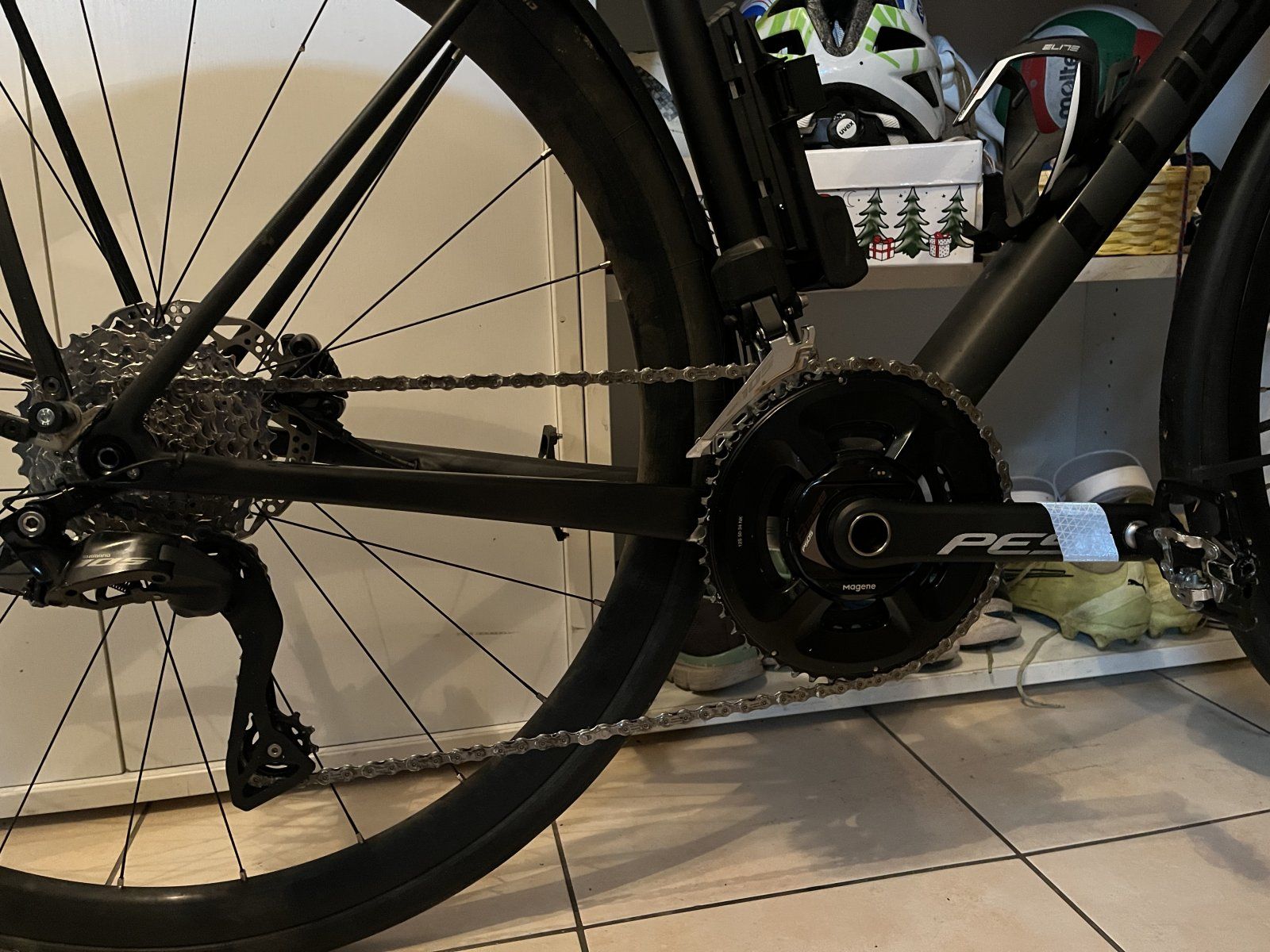

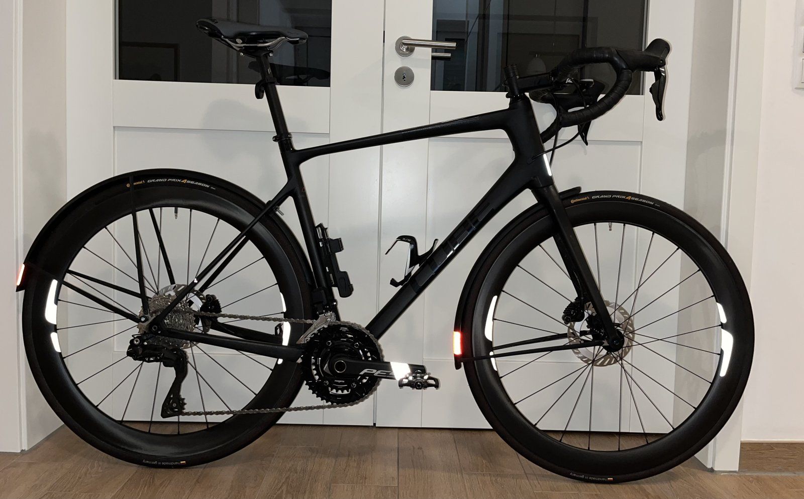

Hab mal ein bisschen rumbgebaut – fahren kann ich im Moment leider nicht, aber hoffentlich zumindest "zum Bäcker" doch sehr bald wieder. Mehr wird dauern... Anyway, nun mit 1/3 k€ Hochprofilern, 46-32 Gesundheitskettenblättern an Magene Kurbel und Reflexaufklebern auf Felgen, Kurbelarmen, Schutzblechen nach hinten und Steuerrohr nach vorne:-o
Gabel muss ich noch kürzen wenn ich mal Lust habe, vllt. kommendes WE, und evtl. mal einen schmaleren Lenker ran bauen... So wie es hier steht mit Wendepedalen, Radar und K-edge max Halter, Schutzblechen, Schlosshalterung, ... 9.1 kg.
Wäre natürlich sinnvoll die Kappe des Steuersatzes gleich auszutauschen gegen eine flache...
Weiss jemand ob man beim Attain einfach die Kappe tauschen kann oder ansonsten welchen Steuersatz man mit flacher Kappe einbauen kann?
Ich habe eine flache Steuersatzkappe mit Dichtlippe von FSA gemnommen und die passend ausgedreht. Ich glaub' ich habe noch eine in meiner Ersatzteilkiste
