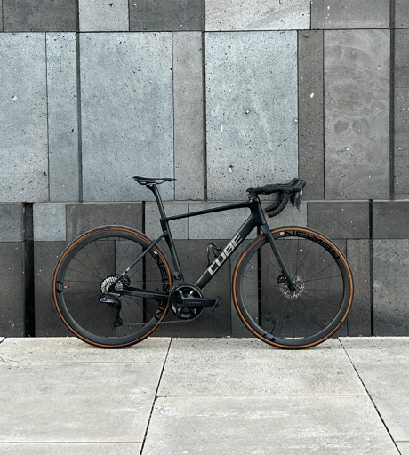

Es muss letztendlich Dir passen, ausserdem kann man ein paar cm Spacer entfernen, das habe ich bei meinem Attain SLT gemacht, man kann auch einen längeren Vorbau günstig erwerben. Ich denke mit 5-6kg über dem Systemgewicht ist man bestimmt noch auf der sicheren Seite, wenn Du viel fährst, wirst Du auch etwas abnehmen. Persönlich würde ich das Rad mit dem Carbon Rahmen nehmen.
