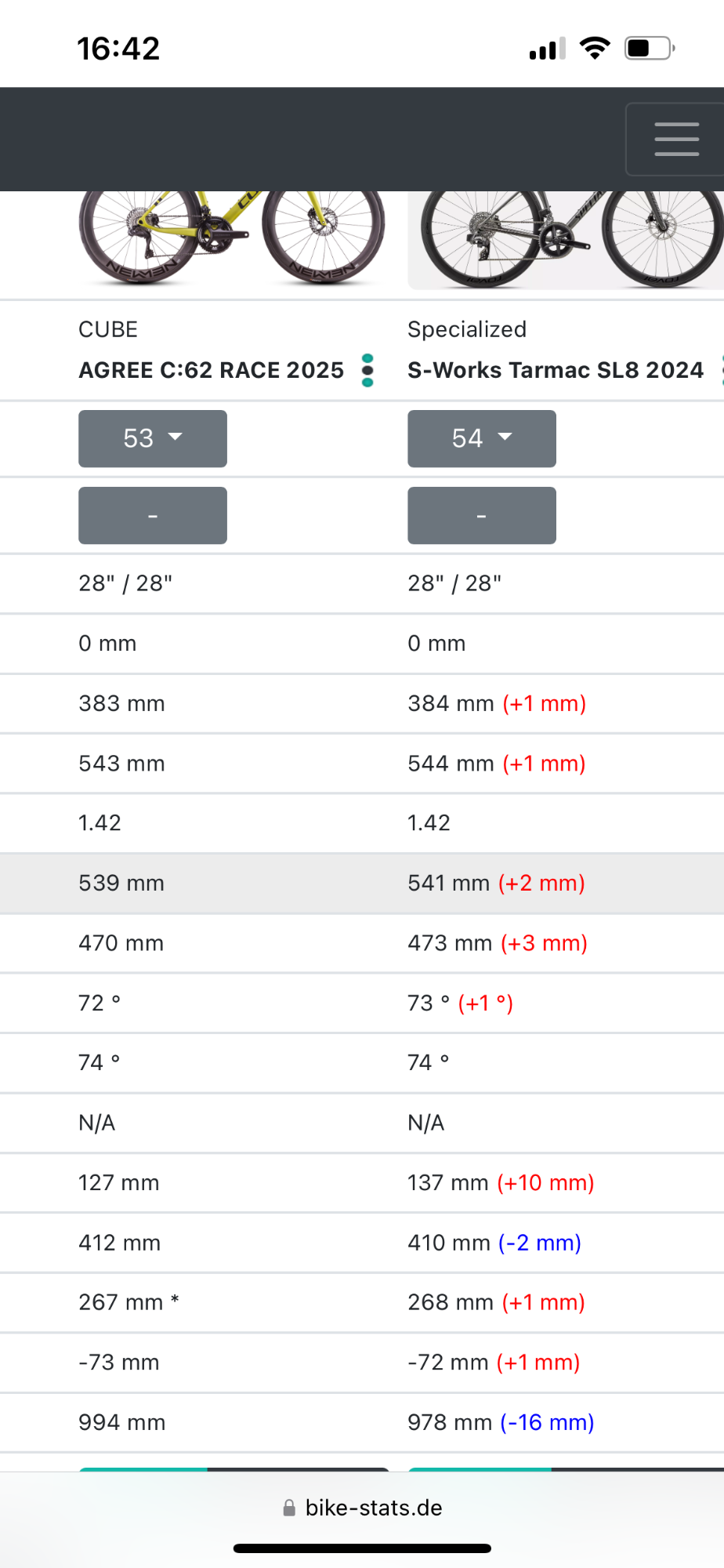

Ich bin 1.74m, 83cm Schrittlänge.
Hatte letztens Jahr ein 53er Agree und habe es wieder verkauft. War mir eine Spur zu lang und ich konnte es nur mit allen Spacern fahren.
Ein Freund hat deine Maße und ist mit dem 53er zufrieden. Denke das passt dir.
Aber vorsicht: Das Agree hat gerade in 53 wenig mit einer entschärften Endurance Geo gemeinsam.
Beim 56er wäre der Lenker höher, aber auch weiter. Aber wenn du den Lenker höher brauchst, kauf ein anderes Rad.
Bei der Schrittlänge würde ich den 53 nehmen und ggf einen längeren Vorbau nehmen. Beim 56er dürftest du kaum Auszug der Sattelstütze haben und kaum Überhöhung.
